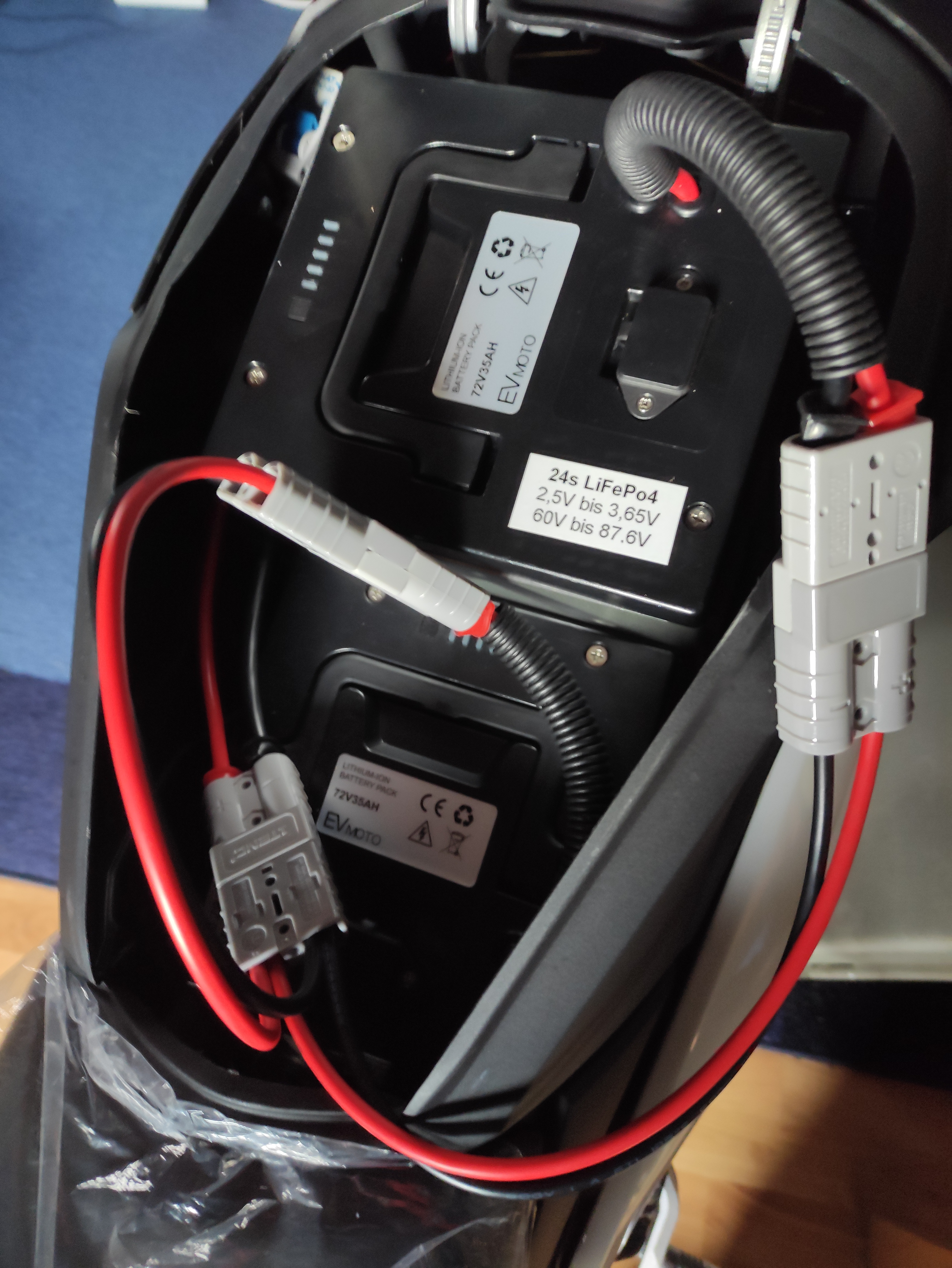

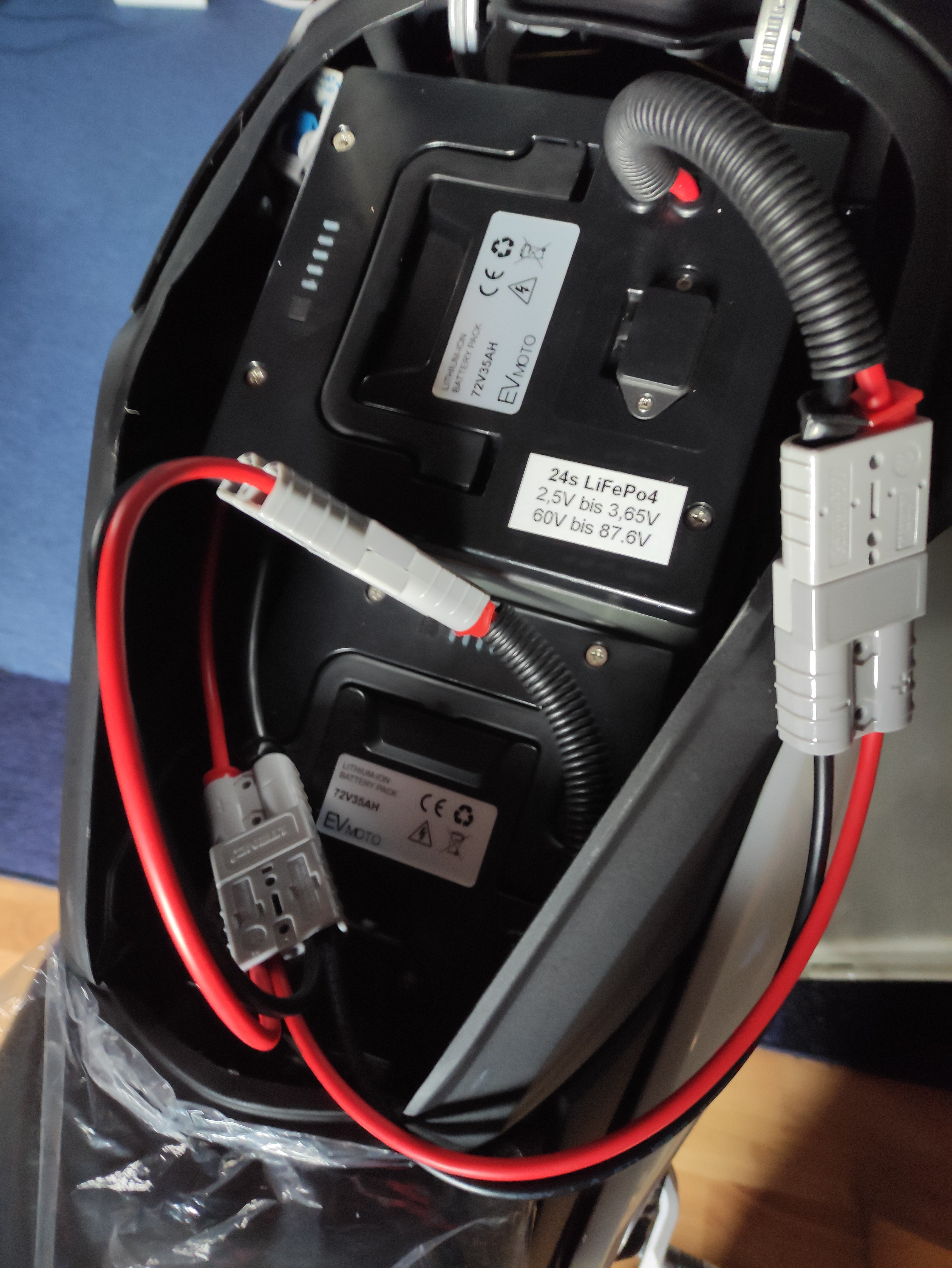

Hallo, hast den Link von dem Y-Adapter bitte? danke orabRootover hat geschrieben: ↑Do 19. Jan 2023, 07:38so, das Bike ist mittlerweile bei mir zuhause.
Die beiden Akkus reichten für die 84km Überführung bei meist 70kmh ohne Probleme.
Mußte halt umstecken, da original nicht beide Akkus gleichzeitig angesteckt werden können.
Hab mir aber bereits bei Amazon für 18 Euro einen Y-Adapter besorgt, so daß beide Akkus parallel betrieben werden.
Klappt prima.
Ansonsten hab ich bisher nicht viel auszusetzen. Eigentlich garnichts, aber bin halt auch erst 84km damit gefahren, seitdem wetterbedingt nicht mehr....

danke für den Link, habe den Adapter bestellt, hoffe ich kann es dann einfach auf-/umstecken, ggf. hast du ein Bild von der Verkabelung?
Habe auch eine weisse Monaco, diese Woche erhalten, der erste Akku war leer nach 34 km, moderat gefahren, etwas hügelige Landschaft hier…..

wenn ich das auf den Fotos richtig sehe, gibt es PRO Akku einen Sicherungsschalter. Ein Zusammenkoppeln der Akku ist damit UNZULÄSSIG
in Minute 19:48 sieht man, dass es nur EINE Anzeige für EINEN Akku gibt
https://www.youtube.com/watch?v=DM_VeC0LvT0
es besteht beim Betrieb ZWEIER Akku gleichzeitig akute Brandgefahr
Garantie&Gewährleistung ist auch futsch !
Der Hersteller ist ein Bauträger, der von Motorrädern NULL AHNUNG hat

Dann siehst du das auf dem Foto wohl falsch. Da sind keine Sicherungsträger.
Und wo genau besteht da bitte Brandgefahr, wenn man 72V parallel zu 72V schaltet?
Im Gegenteil, die Belastung pro Akku halbiert sich sogar.
Also erklär mal bitte. Bin seit 25 Jahren Elektrotechniker, lerne aber gerne was dazu...
