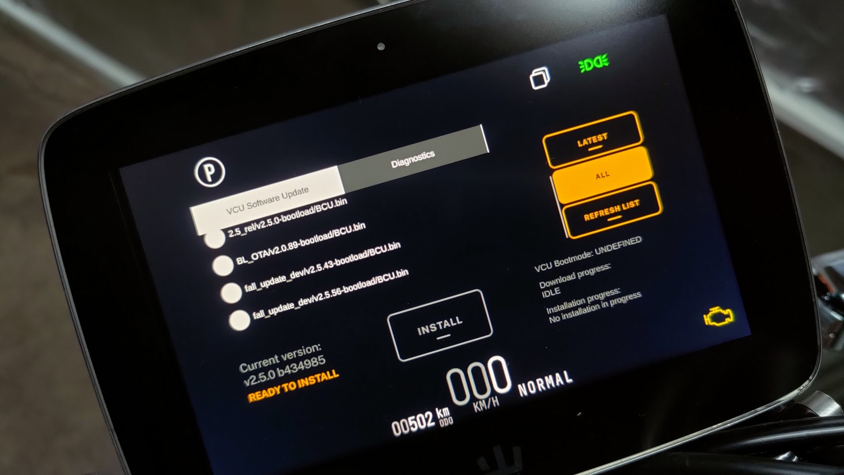

Wo kann ich noch einen Joystick bekommen? Wie bei vielen anderen auch, scheint meiner auch defekt zu sein oder könnte Reinigen helfen (Wurde mir in einem andern Thread schon vorgeschlagen). Wobei ich mich schon immer noch wundere, dass nach Betätigung des Joysticks erst Minuten später der Wechsel erfolgt, also in einem Moment, in dem man den Joystick länger nicht bedient hat. Kann das dann wirklich am Joystick und nicht eher an der Software liegen? Die gleiche Frage hatte ich eigentlich schonmal in einem andern Thread gestellt, aber ich hab dann auch zum Thema Software noch eine Frage, die sich auf das anghängte Bild bezieht: Habe ich tatsächlich die aktuellste Version installiert und was sind das für andere Varianten die im Bild aufgeführt sind, auch alles nur Versionen mit Bugfixes, die widerum andere Bugs hervorgerufen haben? Das Navi hängt sich auch schonmal gerne auf oder verliert die Route, also berechnet nicht neu. Oder hängt wenn man auf "Avoid Highways" klickt. Naja ich hoffe es hat jemand Antworten und vielleicht sogar Lösungsvorschläge für meine etwas nervigen Probleme
. Und vorab: Nein, wegwerfen ist keine Option für mich

Die beiden zusätzichen Firmwareversionen waren Entwicklungsversionen, wurden aber durch den Konkurs nicht zu Ende entwickelt. Beide haben Macken, eine hat z.B. die Reku komplett deaktiviert, die andere hat irgendwelche anderen Bugs. Die bist also auf der "offiziellen", d.h. "Latest". Das würde ich so lassen.
Und das, was Du da beobachtest, verzögerte Reaktion usw., hatte ich in ähnlicher Form auch. Das ist der Joystick.

Danke für die Tipps. Beim Händler werde ich nicht mehr bestellen können, der arbeitet nicht mehr mit RGNT zusammen. Ich versuchs dann mal bei RGNT Reborn direkt. Aber vielleicht kann man den Joystick einfach auch selber reparieren, hat damit jemand Erfahrung?
OK die Firmware lasse ich dann erstmal, will ja nicht durch fehlende Rekuperation meine Bremsbeläge unnötig verschleißen
