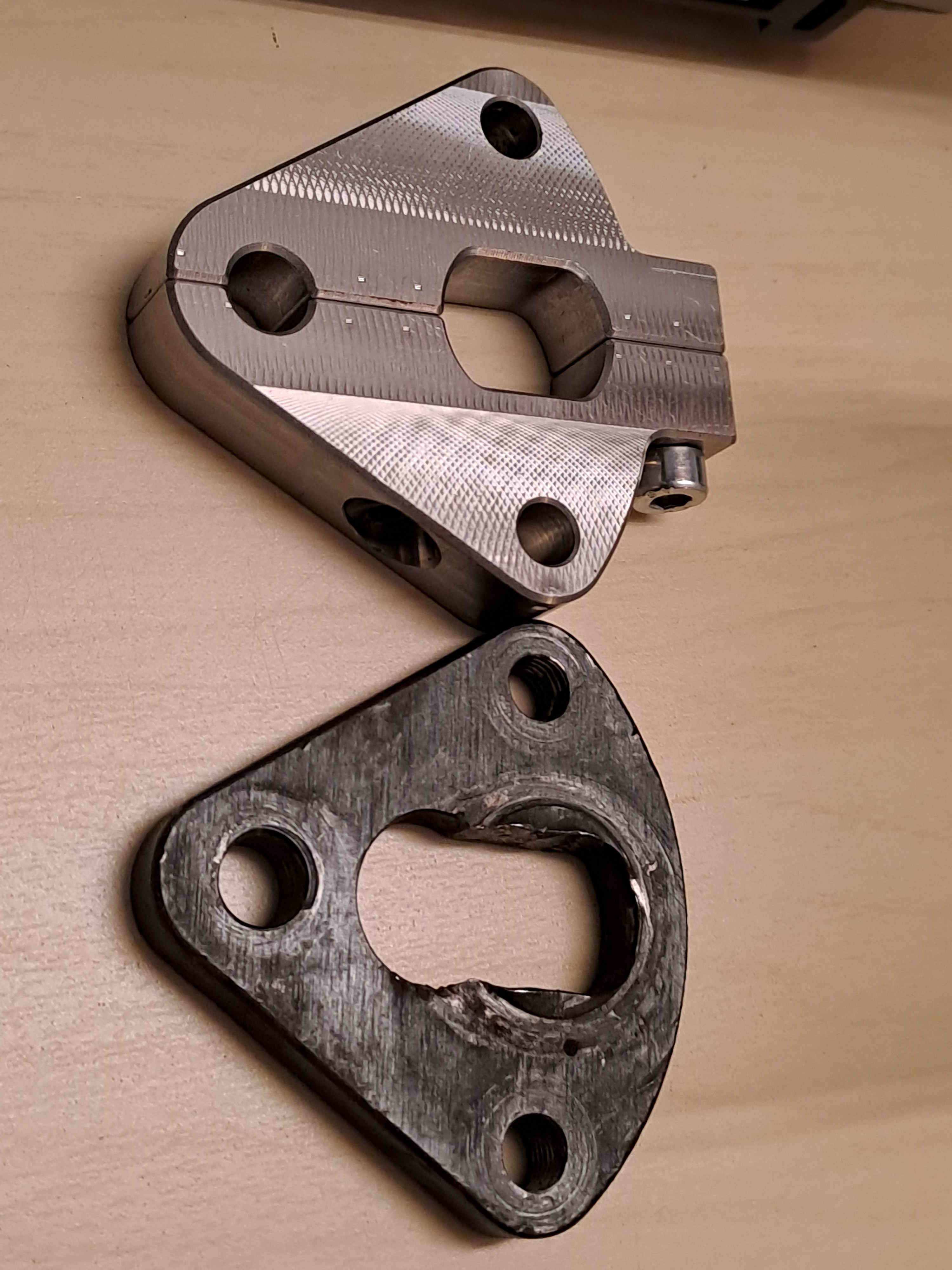

Wie MEroller schreibt. Die haben schon einen Grund gehabt den Rückwärtsgang zu implementieren, denn Schiebetetrieb ist tatsächlich schwergängig. Das leicht "schwimmende" Gefühl bei Reku kenne ich auch, ist Kopfsache. Im Moment nervt mich eher ein Knacken bei Lastwechsel (Bremsen, Gasgriff aufziehen), das muss ich mir mal ansehen, woher es kommt.

Oh nein! Es werden doch nicht die Motorwellen-Muttern hinten lose sein? Lastwechselknacken bei Radnabenmotoren kommen vom Spiel in der Drehmomentabstützung der Motorwelle.
Vielleicht entsinnst Du Dich noch meines Galamas mit besagten Muttern am Thunder, dass ich damals habhaftere Radmuttern vom VW LT besorgt hatte, dann die Drehmomentstützen mit Langlöchern zum aktiven Verspannen ausgestattet. Erst durch diese beiden Maßnahmen konnte ich fortan ein Lösen der Haltemuttern und somit das Lastwechselklicken dauerhaft abstellen...

Entweder das, oder der Bolzen für die Hinterradschwinge. Morgen werde ich mir das mal alles bei Tageslicht ansehen. Eigentlich sehen die Bauteile alle zu robust aus, als dass ich da eine Schwachstelle vermute. Aber 21KW werden da schon kräftig zerren.

dominik
- Beiträge: 2962
- PLZ: 79
- Tätigkeit: Elektromeister
Re: RGNT NO 1
Ich hatte das Problem mit Spiel bei mir auch.
Meine gefräste teilbare Lösung hält auch mit "halben^ Muttern.
Die bei meinem 10kW Motor mitgelieferten Bleche haben ab Werk schon Spiel und sind nur 2/3 so dick wie die Lösung ab Werk vom Masini Extremo und die hatte nach 15tkm auch schon Spiel, das kann auf Dauer dann nur noch mehr werden.

Re: RGNT NO 1
Und das Lastwechselknacken ist behoben. Wie ich schon vermutet habe, ist das Material "stabil", alles andere hätte mich auch gewundert. Aber es gab zwei Schrauben zum nachziehen, die untere des linken Stoßdämpfers, und die Schraube der rechten Drehmomentstütze, an der auch die Bremszange hängt. Die beiden frei Schnauze nachgezogen, mangels Drehmomentschlüssel und Angaben zum Drehmoment, aber so fest wie die anderen Schrauben habe ich sie vorsichtshalber (noch) nicht angezogen - also nur soweit, bis die Platten im Arm Rückmeldung gaben.
Nun kann man entweder den Schluss daraus ziehen, dass Inspektionsintervalle von 10TKm doch zu lang sind, oder aber Übergabeinspektion und die von mir bereits bei 1000km veranlasste Inspektion (da gab es das Handbuch mit der Info bei 10TKm noch nicht) etwas, sagen wir mal, oberflächlich durchgeführt worden sind.
