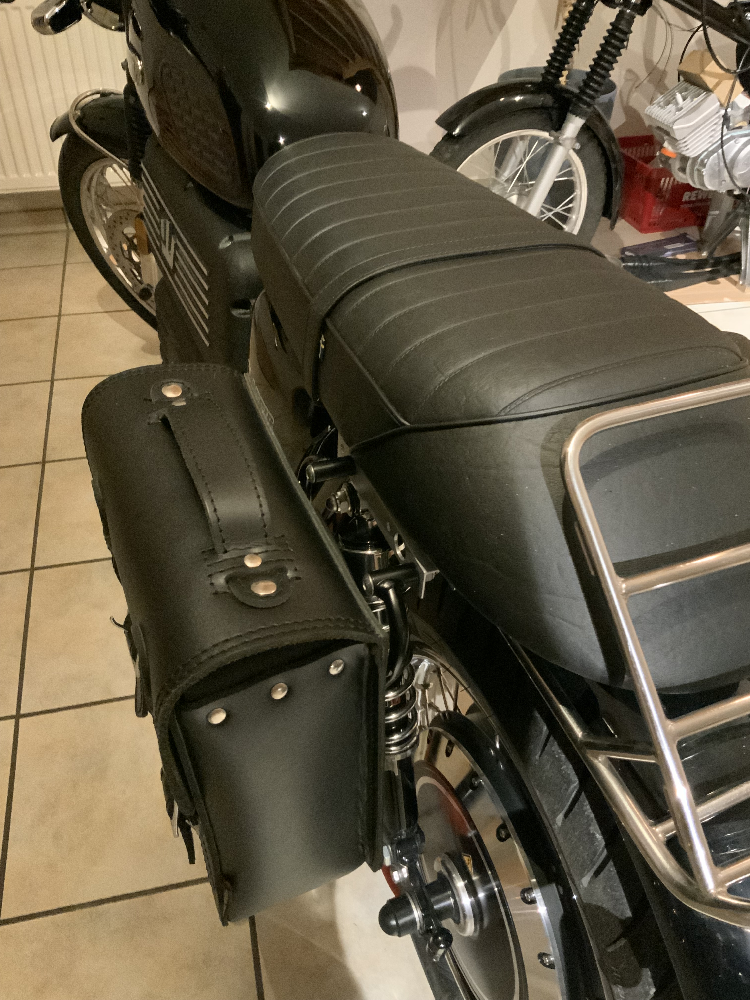

Cool, danke werde ich mir mal anschauen. Derzeit verwende ich diese Tasche hier : https://amzn.eu/d/302NM7H
Das funktioniert zwar ganz gut, rutscht trotzdem ein wenig, da es nur mit Gurten befestigt ist. Sieht man auch auf meinem Profilbild. Zusätzlich muss man beim Aufsteigen extrem das Beinchen heben, zumindest geht das für ein mit Arthrose geschädigtes Hüftgelenk in den Schmerzbereich

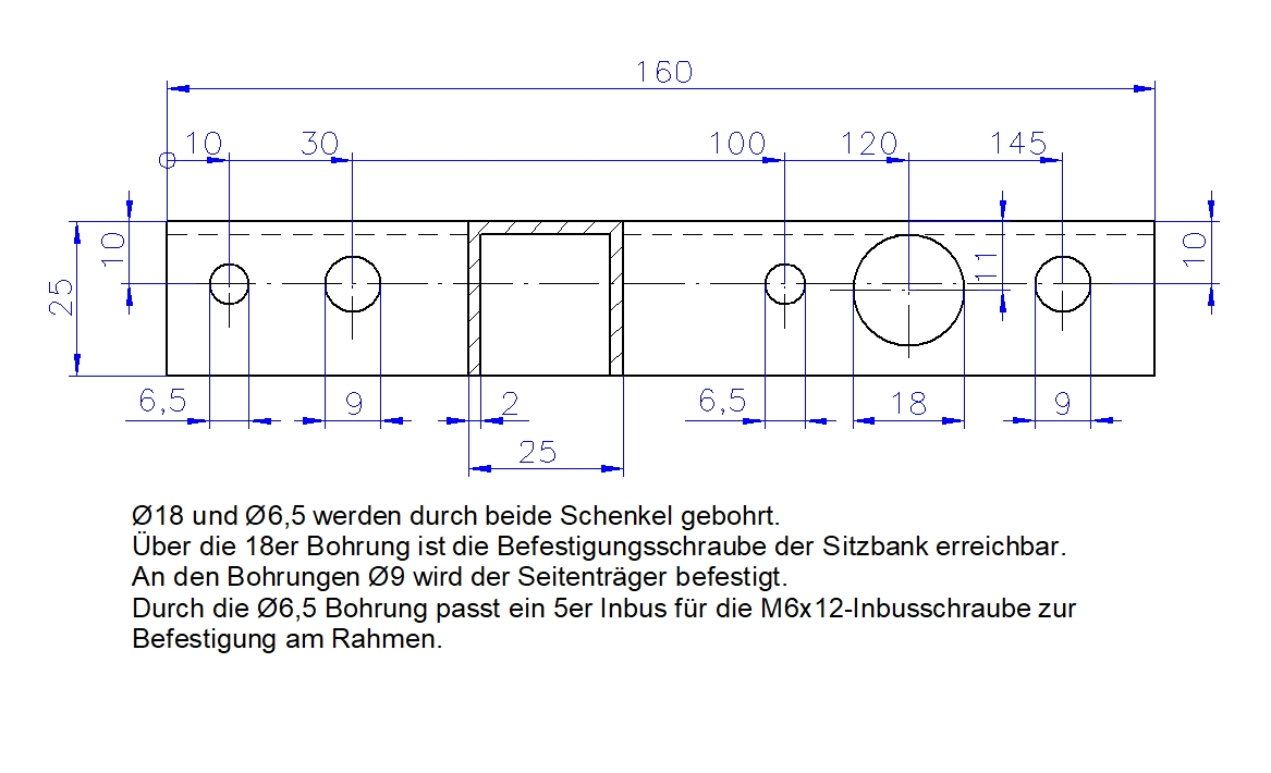

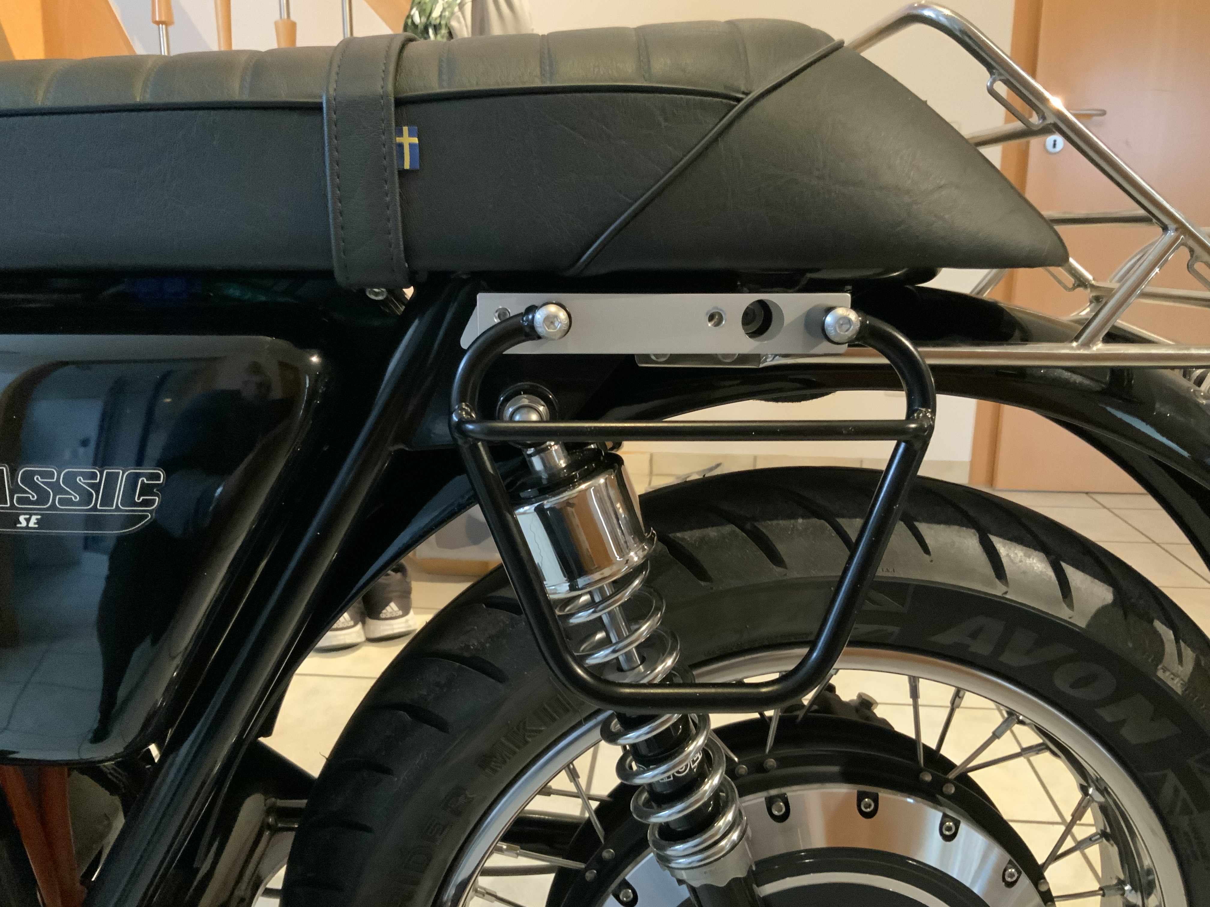

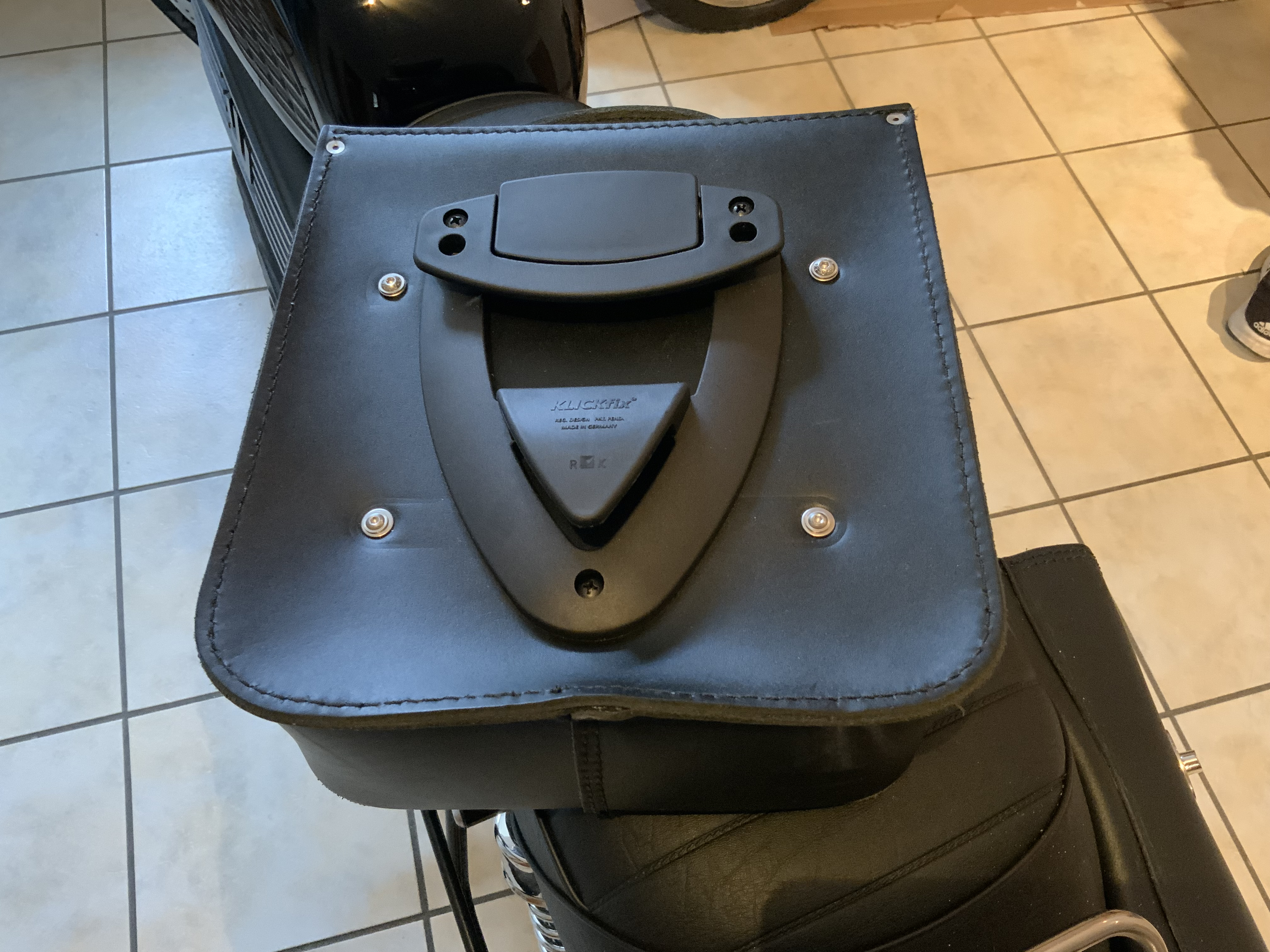

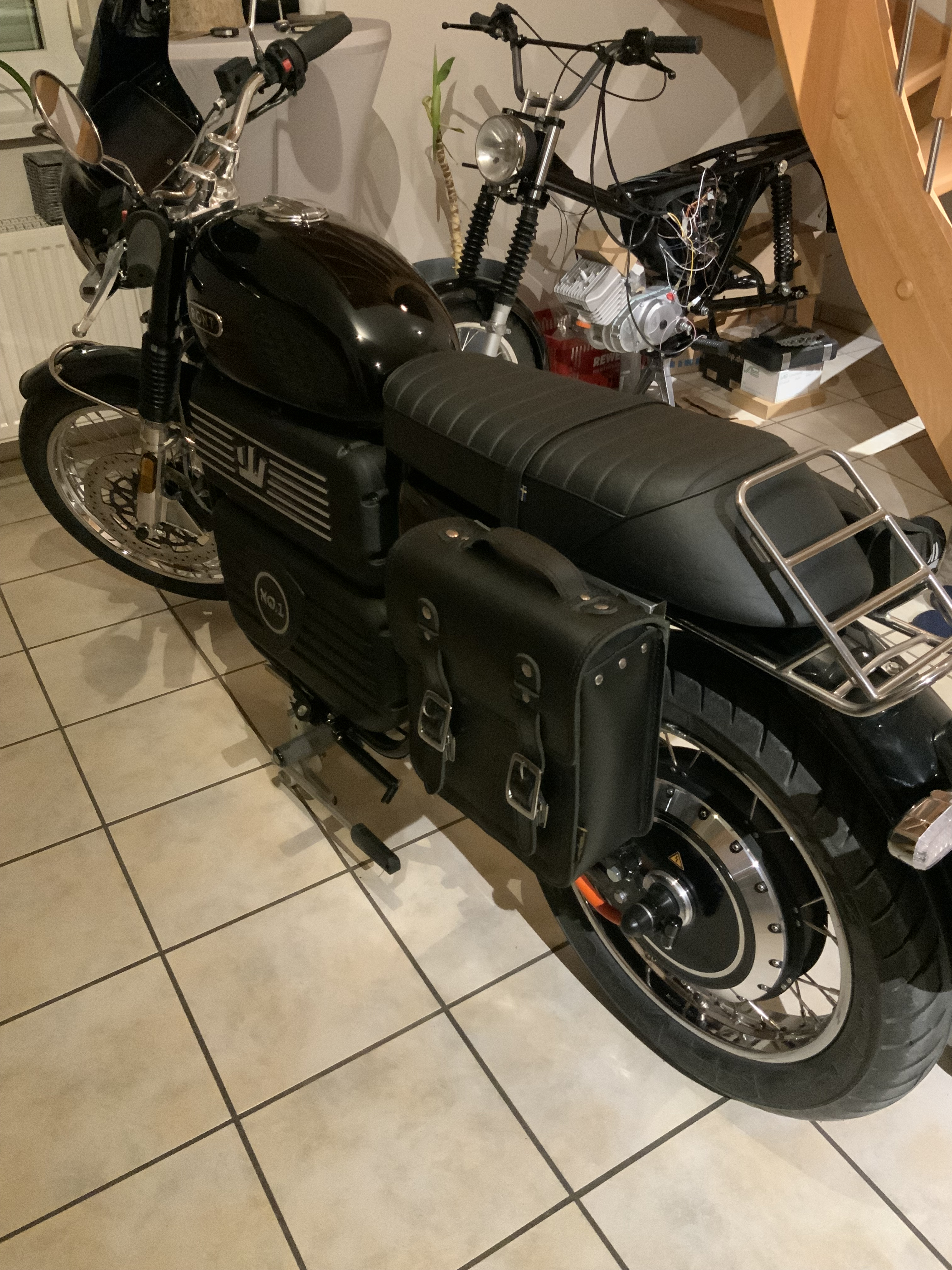

Ich habe mir bei Krad-Werk.de den Seitenträger »Universal« https://www.krad-werk.de/shop-krad-werk ... chen?c=159
und
den dazu passenden Taschenhalter KlickFix https://www.krad-werk.de/bmw-k-75-k-100 ... elle?c=159
bestellt.
Aus einem Aluminium U-Profil einen Adapter gebastelt und mit zwei M6 Schrauben am Rahmen befestigt.
Der Taschenhalter wurde an einer Ledertasche aus einem Simson Shop befestigt. , , ,
und
bestellt.
Olli

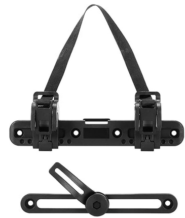

Für den Gepäckträger hinten ist der KlickFix nicht geeignet, die Streben haben einen zu geringen Abstand.
Für eine Befestigung auf dem Gepäckträger habe ich mir diese Halterung https://www.amazon.de/PZJFH-Seitentasch ... th=1&psc=1 in der 20 cm Version besogt.
Bin aber noch am basteln und probieren mit einer alten Fahrradtasche.

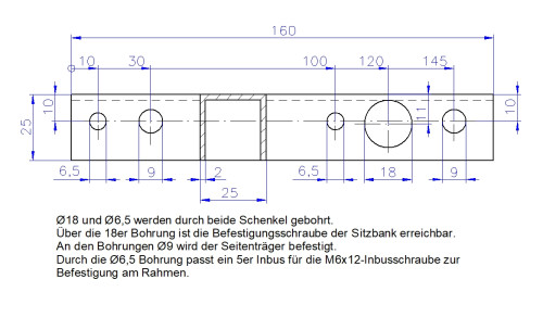

Das Aluprofil hat die Abmaße 25x25x2mm und lag noch in meinem Fundus rum.
Olli
Olli

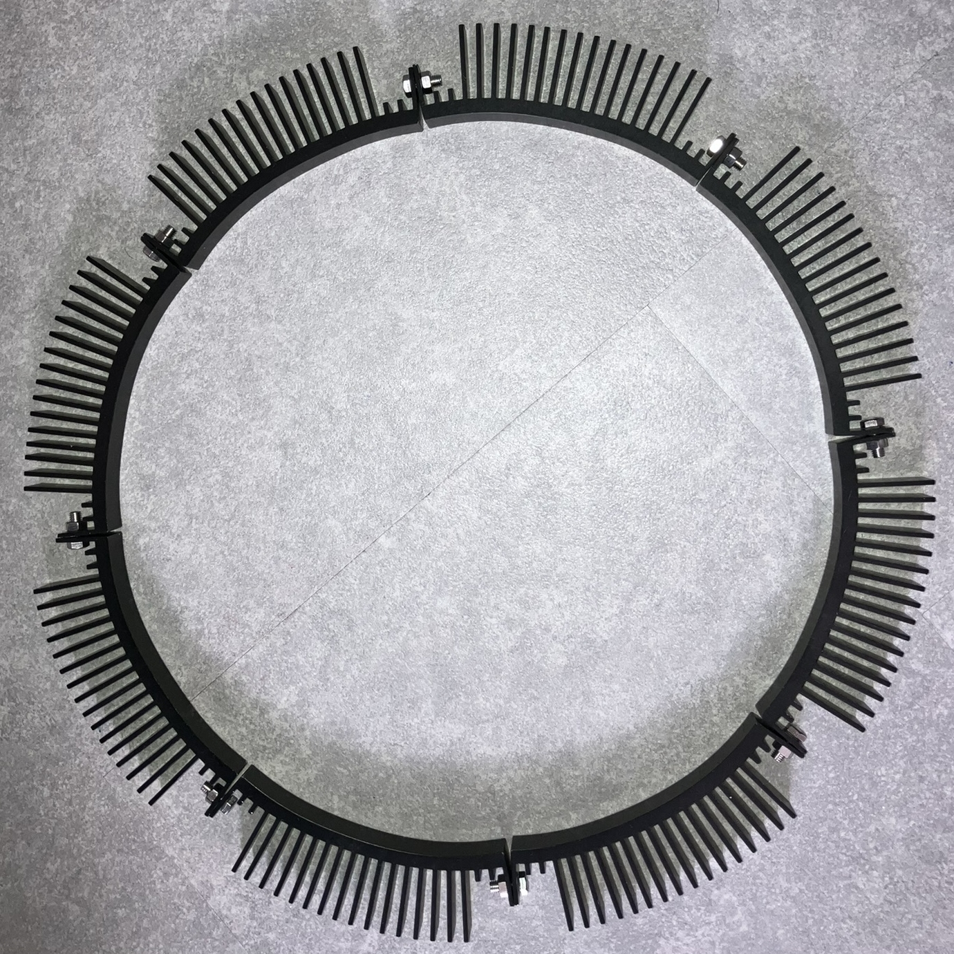

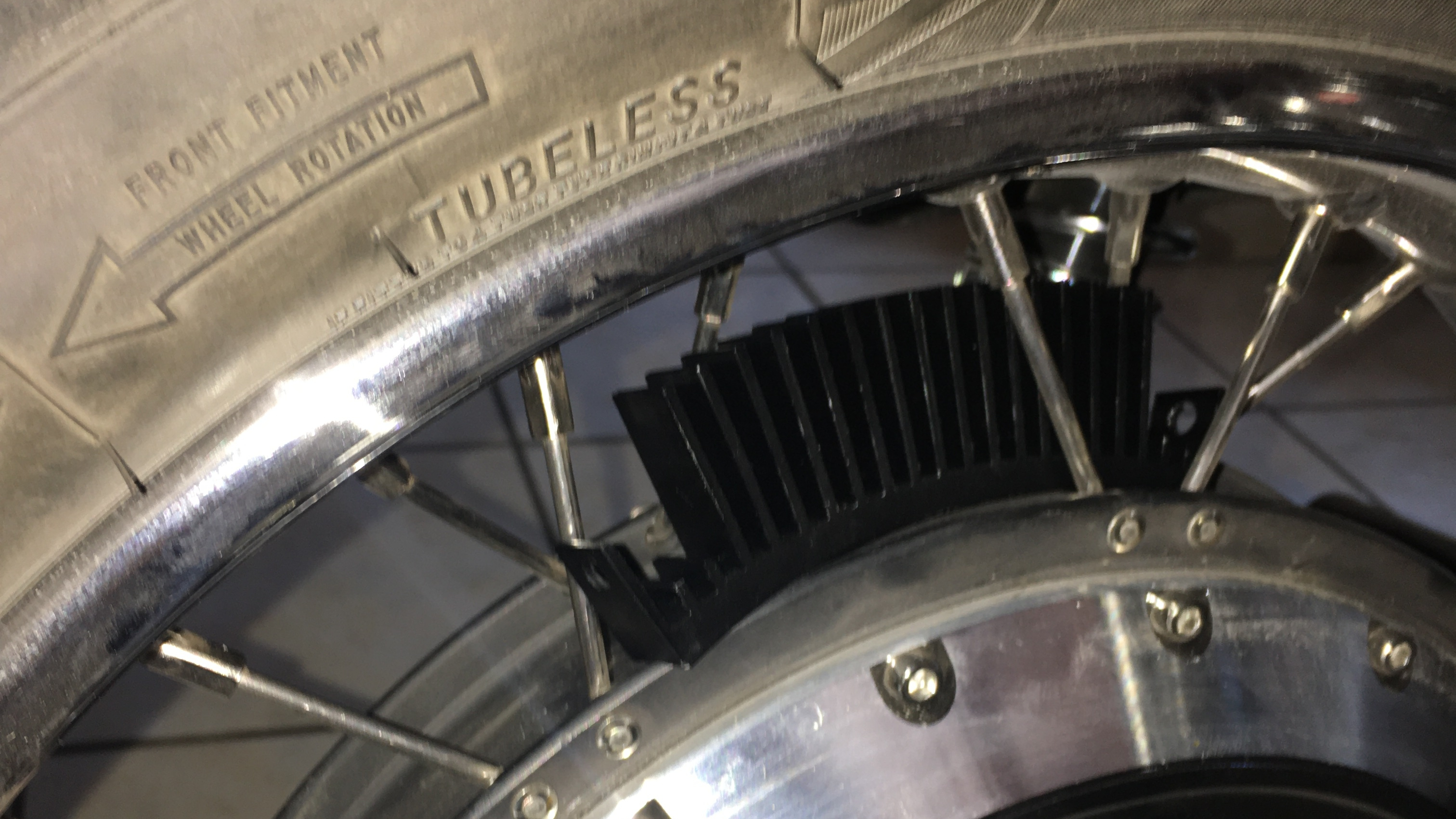

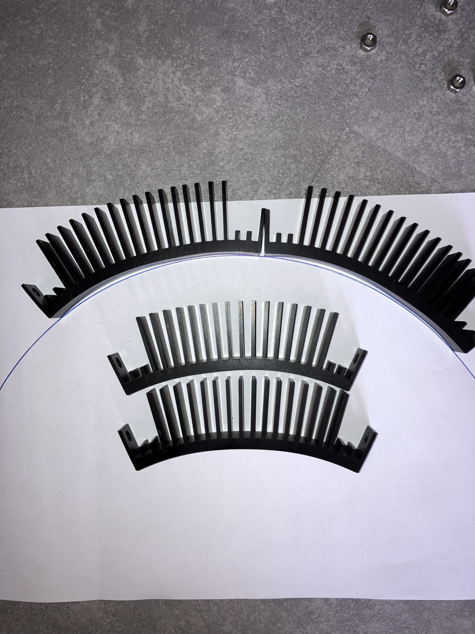

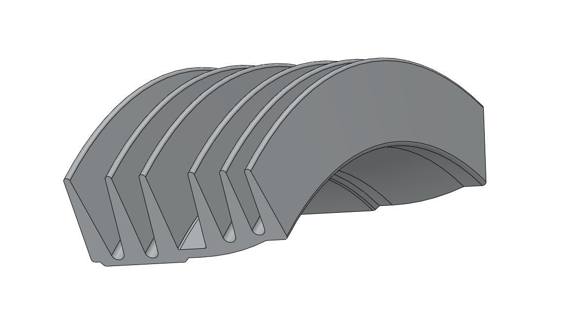

Ich habe mir nun doch die Kühlrippen für den Nabenmotor beim Chinamann bestellt.
War leider ein Griff ins Klo.
Die Segmente habe keine gleichmäßige Krümmung, sieht aus wie übers Knie gebogen, dadurch ist kein gleichmäßiges Anliegen am Motor gewährleistet. Will man die Kühlrippen montieren, muss eine Speiche entfernt werden, sonst ist das Einfädeln nicht möglich.

Schade das das nicht passt. Ich habe für ein anderes Projekt mal Kühlrippen konstruiert und in Alu 3D drucken lassen. Montiert haben wir sie dann mit einem Stahl Kabelbinder. Preislich natürlich teurer, sechs dieser Segmente für einen Nabenmotor mit 160mm Durchmesser haben zusammen ca. 200€ gekostet.
