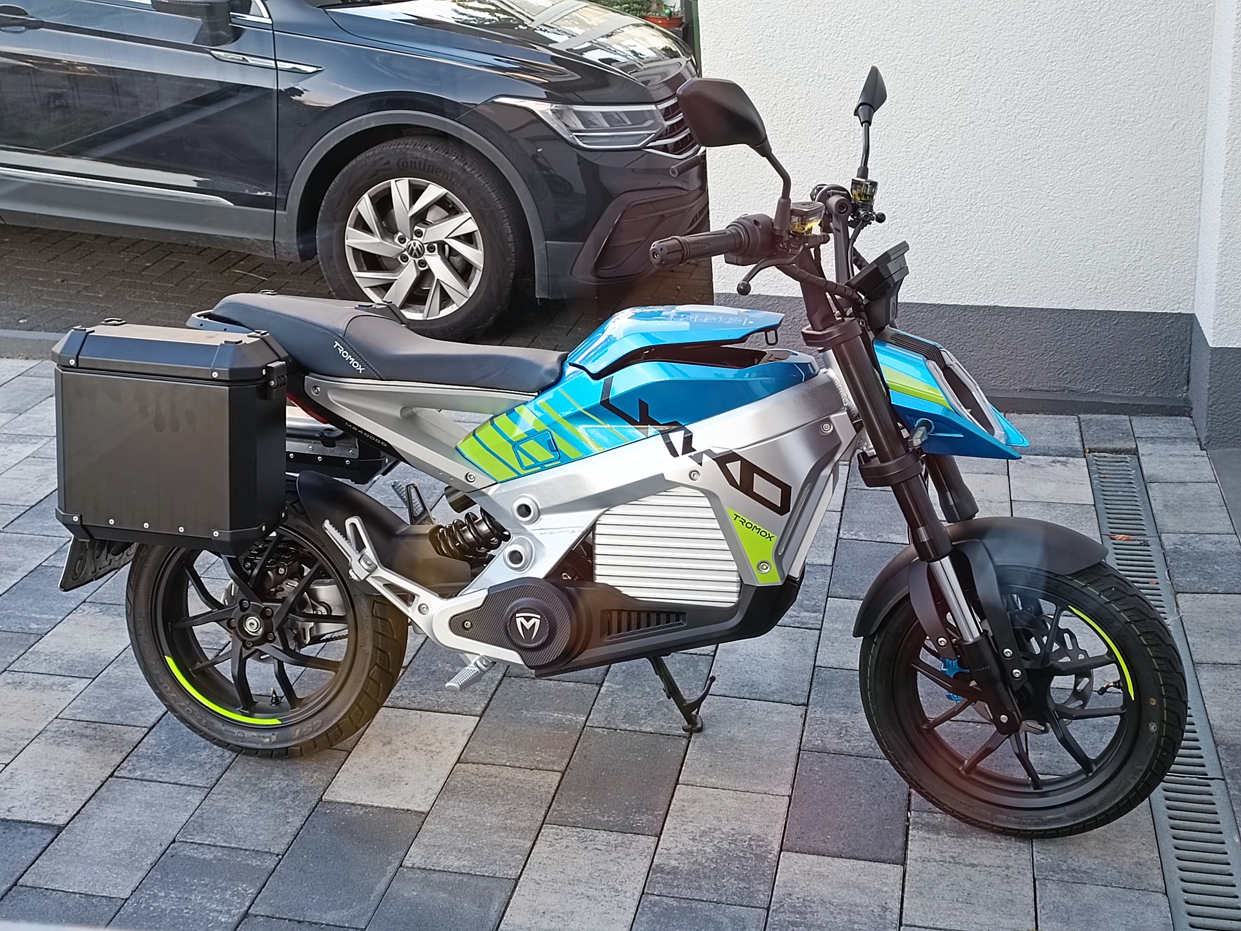

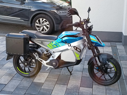

Der Preis 499,00 ist für das Paar
49,90 Für den Kofferträger
Anbau war Gratis
Die Ukko meiner Frau mit Koffern, klappern ein wenig aber das kann ich bestimmt noch abstellen
