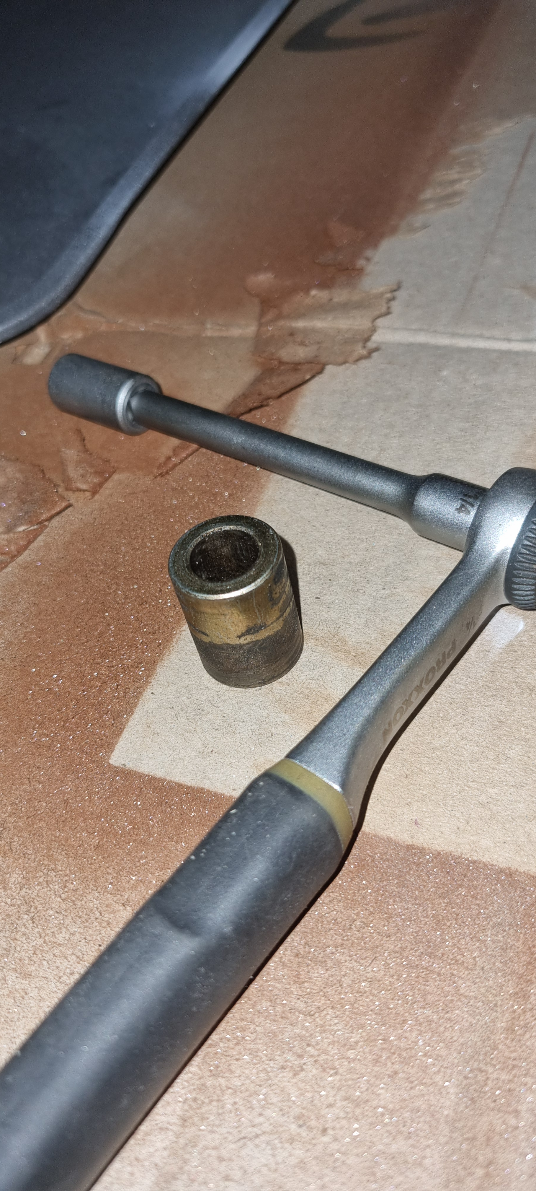

Ich habe um die Bremsbeläge vorne zu wechseln, dass Vorderrad ausgebaut, so weit so gut, auch alles wieder zusammengebaut und funktioniert. Mein Problem ist nun nur, dass ich eine Lagerbuchse übrig habe, deren Platz ich nicht mehr zuordnen kann. Vielleicht kann mir jemand sagen, wo ich diese vergessen habe wieder einzubauen.

Sollte wohl zwischen Rad und Gabel drin sein, links oder rechts...

Das denke ich auch. Die Blanke Seite zeigt Richtung Rad und wird in den Wellendichtring geschoben.
