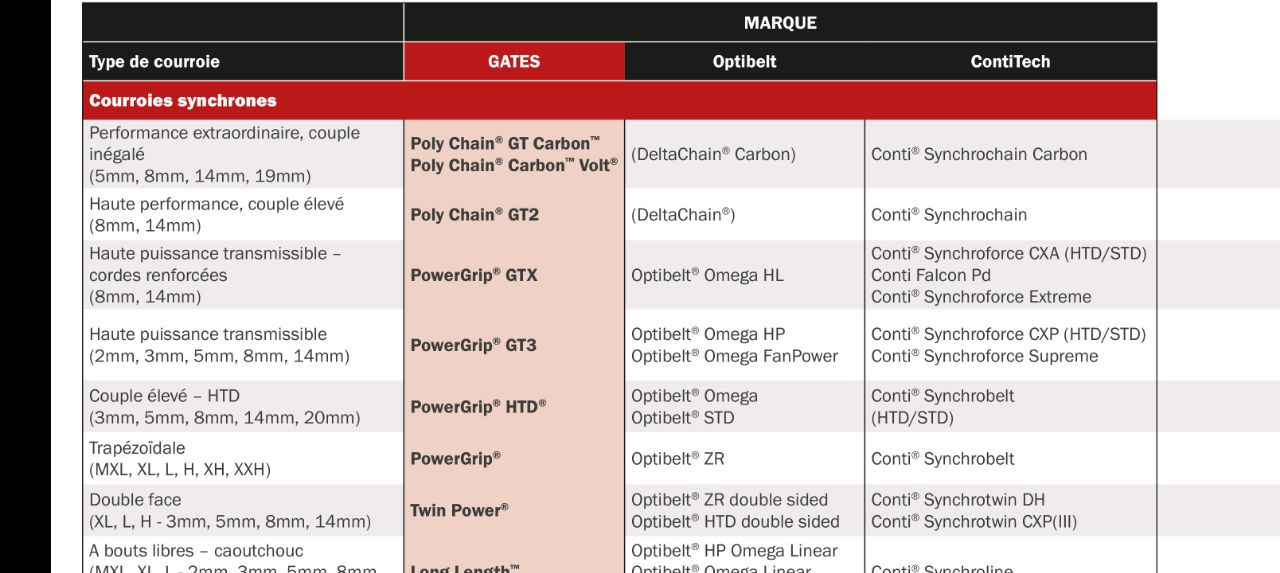

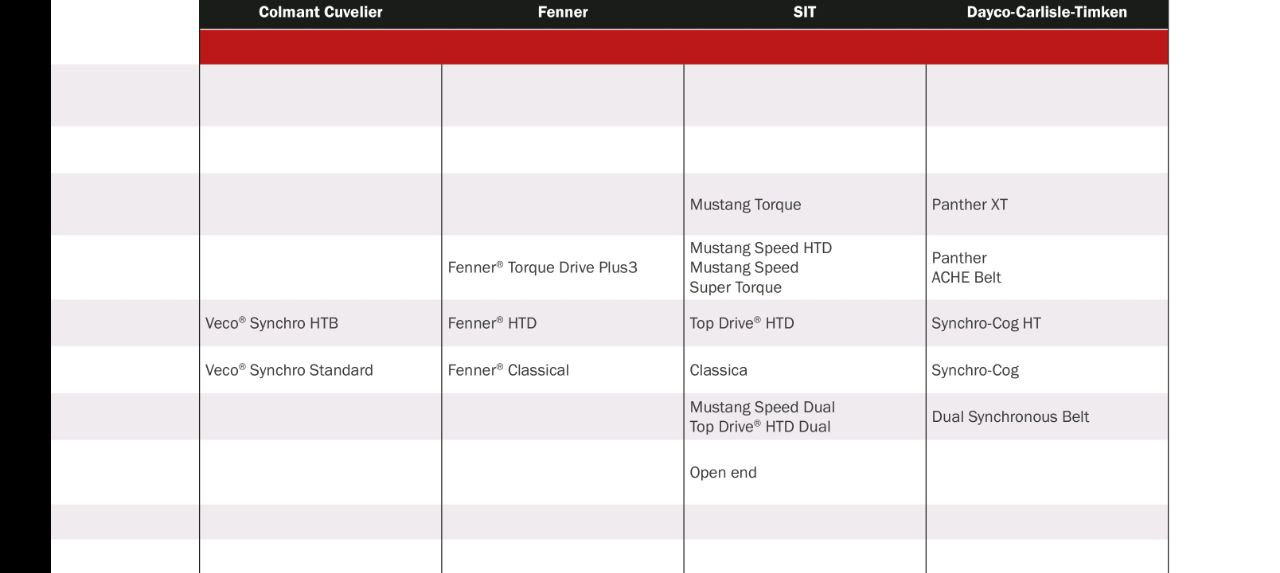

Hier die Auflistung, ich hab mir daher einen Optibelt HL auf 22mm zugeschnitten bestellt, welcher gleichwertig mit dem Mustang T sein soll. Kosten für 2 Stück 174 Euro.
Ich hab extra 2 Stück bestellt, weil ich die Zahnriemenscheibe etwas bearbeitet habe und dies austesten will. Bis dahin steht mein Ray still, weil der Riemen auch schon hinüber ist.

Kann mir bitte jemand einen direkten Link zum passenden Riemen schicken?
Ich finde leider keinen passenden bei der riesen Auswahl 🫣

Hier solltest Du fündig werden: https://www.sit-antriebselemente.de/pro ... zahnriemen
Von diesem Hersteller stammt zumindest mein Originalriemen.
Passend wirst Du ihn eh nicht finden, weil der auf Breite zugeschnitten werden muss.
