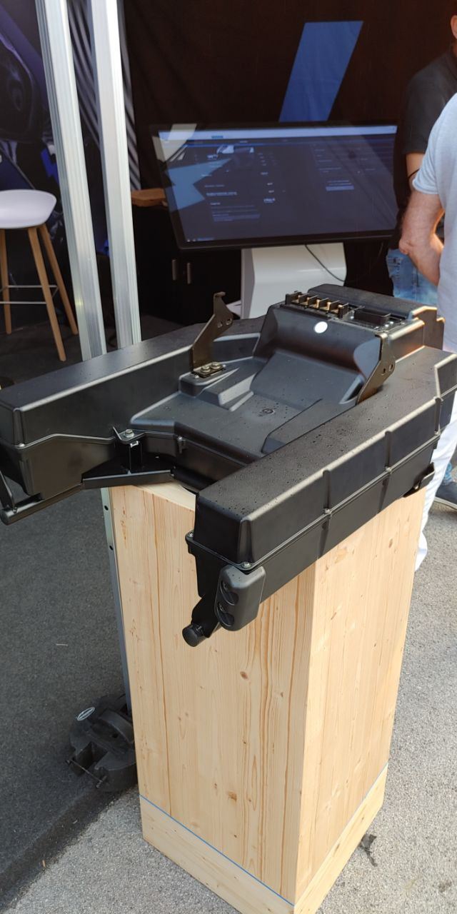

Hatten sie eine Erklärung warum sie nicht auf das BMS zugreifen konnten?
Ich bin sicherlich kein Experte wie andere hier im Forum und die korrigieren mich zum Glück sicherlich.
Aber die Ursache könnte auch ein defektes BMS sein oder nicht?
Ja auch das BMS ist im Akku verbaut und nicht einfach zu wechseln aber die Chance dass das BMS Wasser abbekommen hat ist beim Ray nach meiner Meinung als hoch eingeschätzten.
Wo das BMS ist, sieht man hier sehr gut.
Beiträge: 19337
Re: Pleiten, Pech & Pannen
Oh, das ist ein sehr schlechter Platz, direkt vor dem Hinterreifen :roll:
