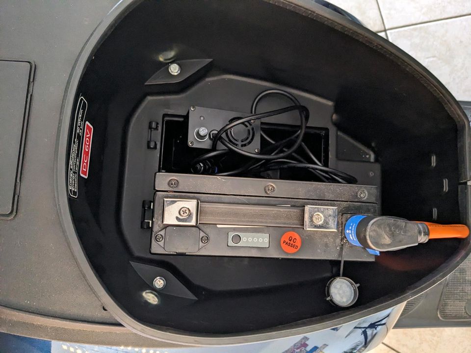

Frage in die Runde :Weiß hier jemand , ob es bezahlbare Ersatzakkus gibt . Der Originalakku soll 1200 Euro kosten !!!!
Wie heisst der verwendete Anschlussstecker ?
Und ,kann man über den zweiten vorhandenen kaltgerätestecker ein zweites Akku mit gleichen Leistungsdaten parallel schalten ?
Zubehör Akku bzw. Zweites Akku parallel

sieht es bei Dir unter der Sitzbank auch so aus, wie auf diesem Bild von einer Kleinanzeige?:
(Der Besitzer dort Verkauft den kaum genutzten Roller mit Akku für 1.000€)
[urlhttps://www.kleinanzeigen.de/s-anzeige/verkaufe ... 7-305-1137][/url]
Jedenfalls sieht die Hochstromsteckverbindung nach einem Chogori-Bajonett-Stecker aus und die Kaltgeräte-Buchse ist wohl (ausschließlich) für das Ladegerät. Ein Dual Battery System wird dieser Roller nicht haben.
Dass der Wert des Akkus den Löwenanteil eines Elektrorollers ausmacht ist normal.
