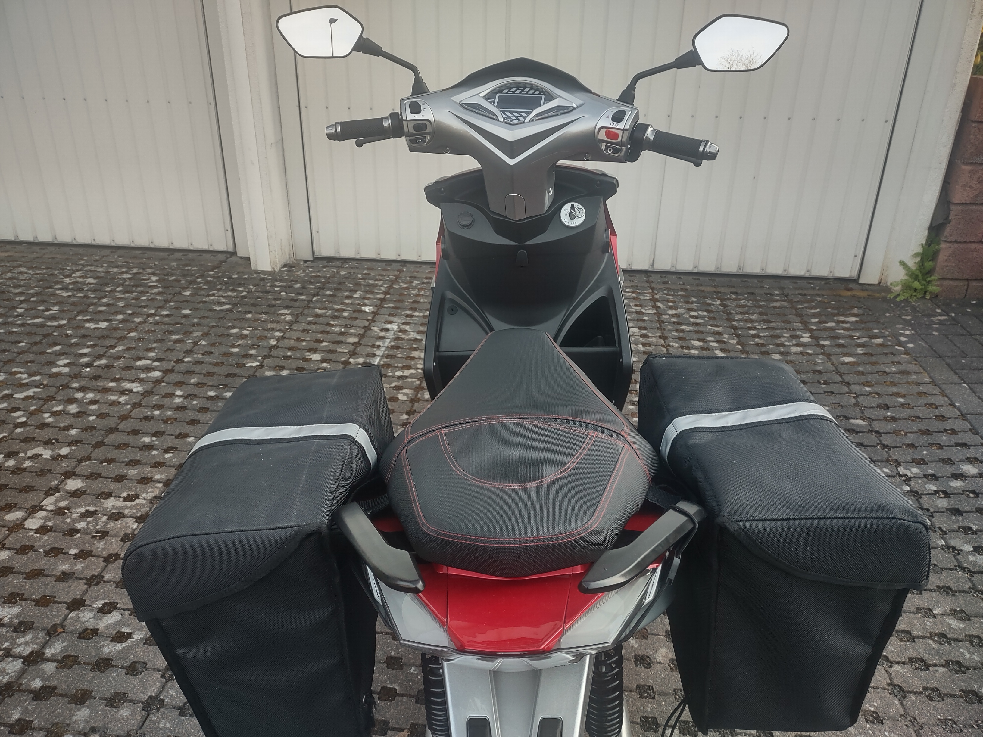

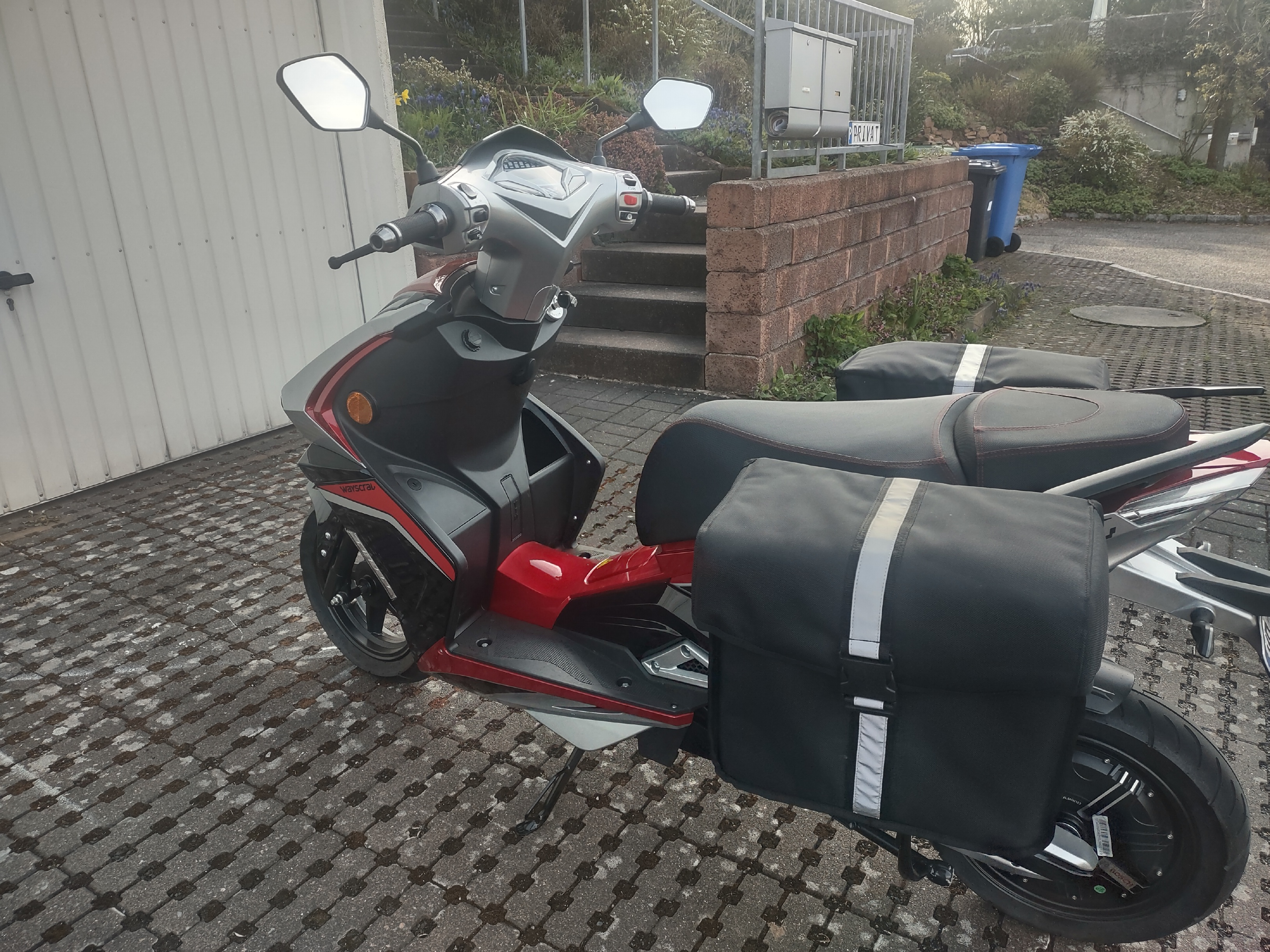

Wayscral e Speed Sonderedition "Packesel".
Wenn nun noch die Topcase Trägerplatte endlich kommt

Da fehlt noch ein Schwein und 5 Sack Reis. Dann bitte auf die Autobahn.
