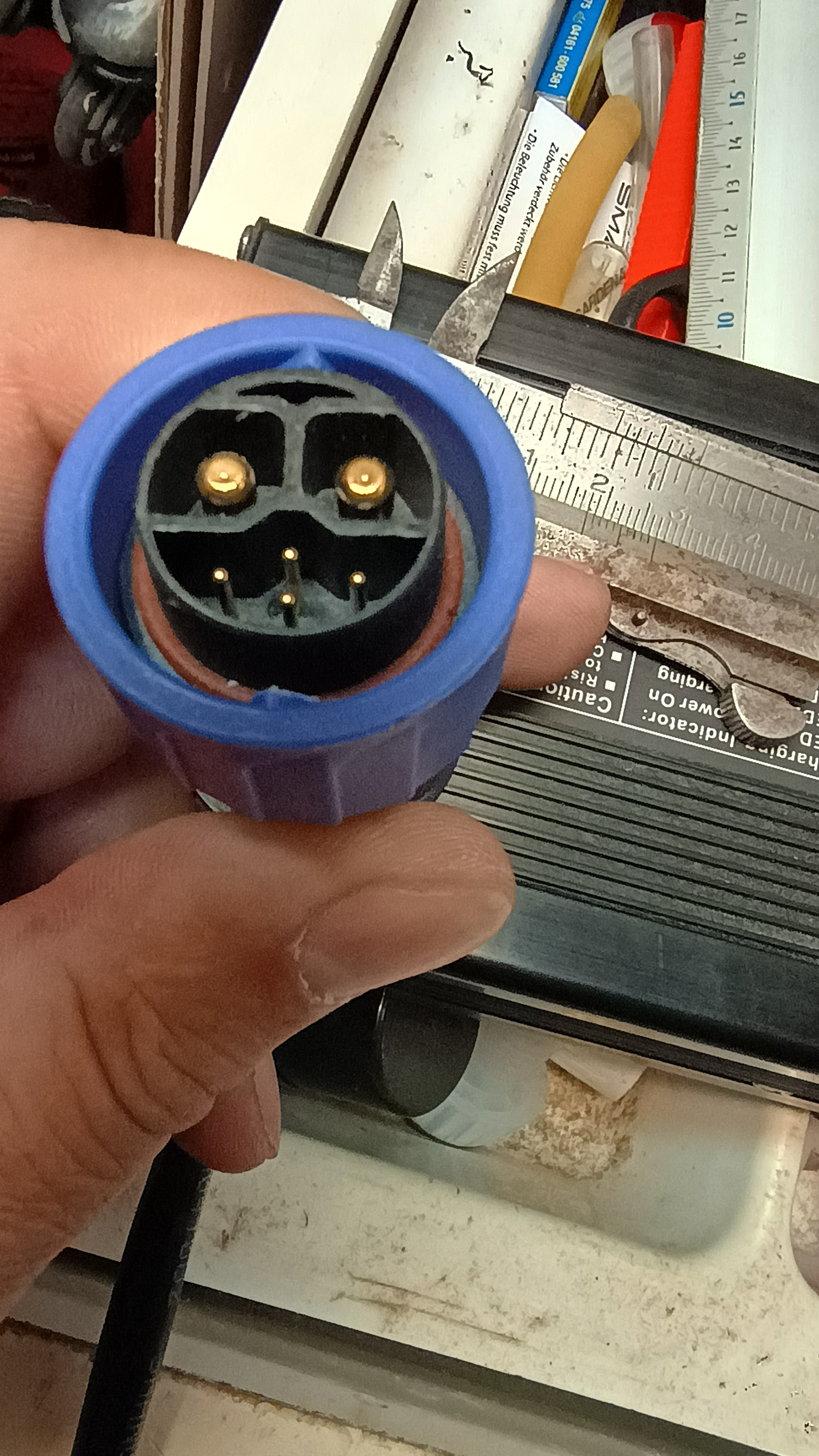

Der Stecker zum verbinden mit dem Akku
ist so ei runder blauer Stecker.
Kann mir jemand helfen,wo ich ein Neues herbekomme.

Falls auf dem Ladegerät die Ladeschlussspannung steht, lässt sich ggf. auch ein alternatives Ladegerät mit dem Stecker vom alten (defekten) Ladegerät ausstatten.
In Frage kommen bei 60Volt-Fahrzeug-Nennspannung:
16s-LiIon-Akku, Ladung bis 67,2 Volt.
17s-LiIon-Akku, Ladung bis 71,4 Volt.
Könnte auch sein, dass die Suche nach Teilen für den Wayscal e-quip 45 weiter bringt.

Re: Ladegerät defekt für e roller e-quip 45 kmh
Der Stecker ist ganz..
Aber das Kabel was vom Stecker
in das Ladegerät ist relativ locker.
Die schwarze Ummantelung ist schon
ab.Dankeschön erst mal.
Einen Elektriker der mir das repariert find ich.
Da kauft man sich ein Moped für 2000
Euro,bei ATU und jetz gibts keine Ersatzteile.
