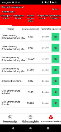

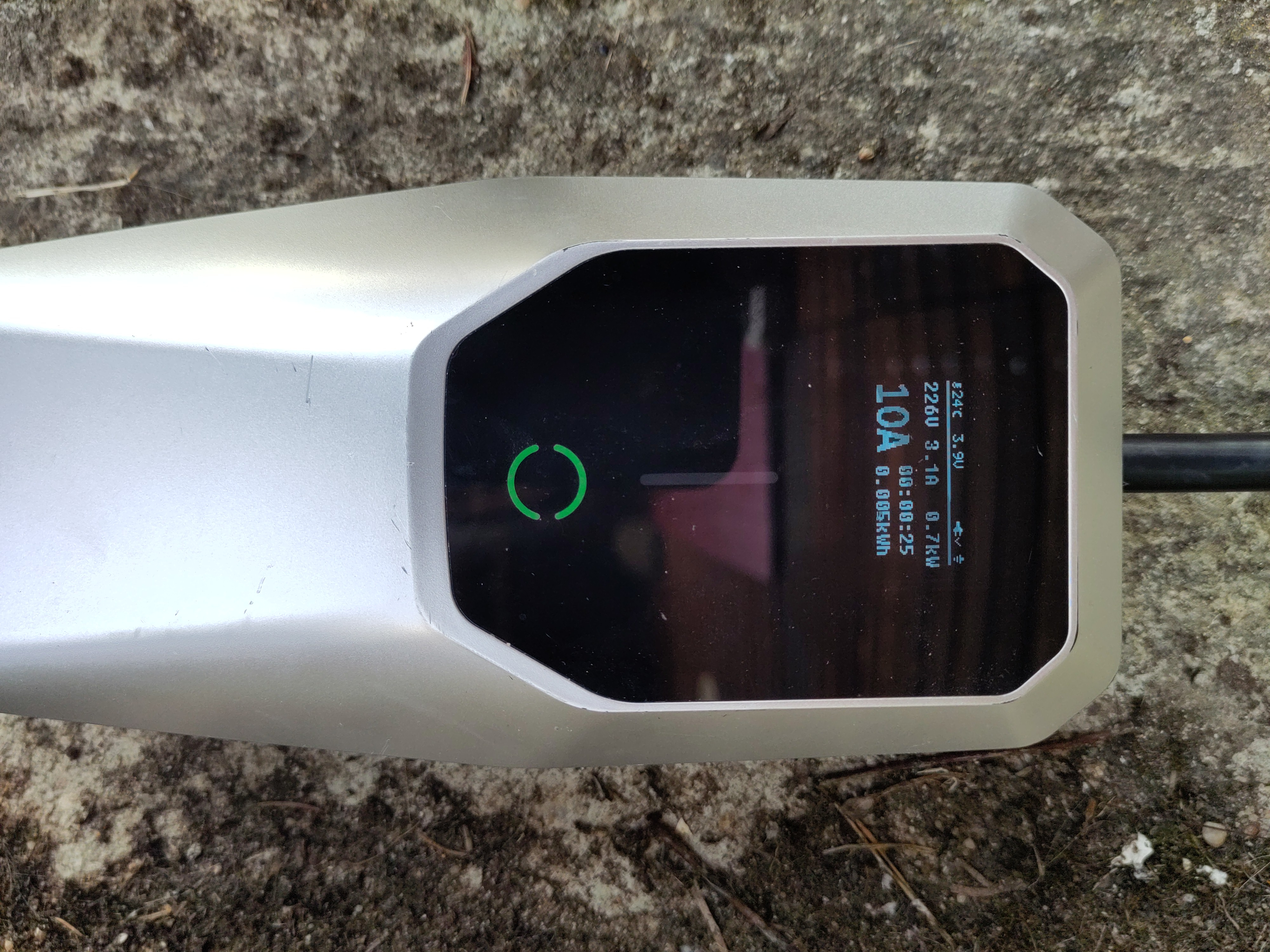

Ladeziegel wie im Video und 1 Batterie reduziert auf 10 A d.h. 2,3 KW funktioniert ... in der BMS max. Ladestrom auf 25A reduziert...

kannst Du bitte mal nach der genauen Bezeichnung deines Ladeziegels sehen?
Auf Amazon könnte das dieser hier sein?
VDLPOWEREU Ladekabel Typ 2, 3.6KW /5M Ladekabel Elektroauto, 6A-16A
Es interessiert mich sehr, ob auch noch andere Besitzer dieses silbernen Ladeziegels tatsächlich mit nur 2,3 kW (10A) laden können. Ich kann das kaum glauben, das wäre für mich toll.

ja das sollte dieser Ladeziegel sein...
und ich habe im BMS den max. Ladestrom auf 25A begrenzt.
