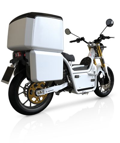

Re: BlackTea Electric Adventure Moped, jetzt Bonfire / Bonfire X
Der Rieju Nuuk "Cargo" macht das vor mit zusätzlichen Batterien rechts und links hinten in den Satteltaschen...
Ist aussehensmässig sicher nicht jedermann's Sache, aber erhöht die Reichweite.

Ach du meine Güte...wenn ich ein Womo will dann auf 4 RädernAndy_T hat geschrieben: Der Rieju Nuuk "Cargo" macht das vor mit zusätzlichen Batterien rechts und links hinten in den Satteltaschen...
Alfons.
