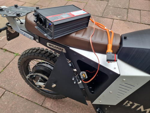

Meine Wildfire kann das nun auch. Sie wurde ja auch angeschafft, um meine Solarspeicherkapazität zu verdoppeln,
und die Energie muss irgendwie wieder entnommen werden können.
Unter dem rechten Stauraumdeckel befindet sich jetzt ein XT90-Stecker.
Er ist elektrisch an den WF-Akkus angeschlossen. (Genauer gesagt, Übergabepunkt sind die Controlleranschlußschrauben).
Von Außen kann ich jederzeit einen Wechselrichter 110V DC zu 230V AC einstecken.
Meiner heisst "SWP1500-DA110", und er hat vorhin testweise einen 1400W-Fön versorgt.
800W - Wasserkocher ging auch.
Zum DC-Eingang habe ich ausser dem Kabel mit dem XT90 Stecker auch noch ein fertig konfektioniertes Kabel mit dem verriegelbaren Wildfire-Akku-Stecker angeschlossen.
Wenn ich den WF-Tank abnehme, kann ich den Wechselrichter direkt an einen Wildfire-Akku aufstecken.
So habe ich weniger Übergabepunkte und ein fetteres Kabel, kann also unbesorgter grössere Wechselstromleistungen abziehen.
Auf Kosten meiner eigenen Reichweite könnte ich so unterwegs anderen elektrisierten Mitfahrern begrenzt "ReserveSprit" rüberschieben.
Dolle Sache.

Hut ab! Wenn man eine WF mit 2 Batterien hat, kann man da tatsächlich einiges bewegen. Der Wechselrichter passt vermutlich nicht mehr in das Staufach?

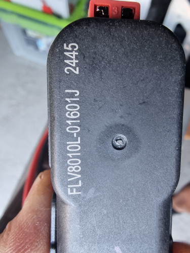

PS: Wenn ich nach dem LEOTNNDQ 117 google finde ich nur Aktien...

Oh, sorry.
Die (falsche) Bezeichnung kam von (m)einer Suche nach einem Ladegerät....
Ich habe das in meinem obigen Beitrag jetzt korrigiert.
Einen deutschen Lieferanten/Hersteller habe ich nicht gefunden, der Wechselrichter ist aus den Niederlanden, "De Wit Elektronika OSS".
Modell "SWP-1500-DA110"
In das Staufach passt er nicht. Ursprünglich wollte ich ihn in das Topcase fest einbauen.
Mit Außensteckdose oder ähnlich.
Dafür ist mir der Topcasestauraum aber nun zu schade geworden, und mit der flexiblen, steckbaren DC Spannungsversorgung brauche ich für den WR keine Festeinbauinstallation mehr.

Mein Wechselrichter (zu groß fürs Rahmenfach):
1500 W 325 x 165 x 85mm
Vom gleichen Hersteller gibt es auch:
800 W 240 x 124 x 65mm
Ich habe gerade ein entsprechendes Pappmodell gebastelt, und ja, dieses passt in das Rahmenfach hinein.
Allerdings geht der große mit seiner minimalen Eingangsspannung bis auf 85V runter, und der kleinere Wechselrichter benötigt minimum 93,5V.
