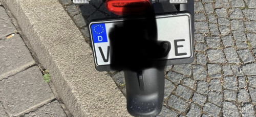

Ich denke die Segway 125 sollte laut meiner Zulassungstelle problemlos ohne Tüv mit einem Schild 20cm x 20 cm angebracht werden können.
Ich habe eins Fotografiert an einem kleineren Roller.Kein Tüv.Niemand muss mit 45 km/h zum TÜV. Den es ändert sich weder die Geschwindigkeit noch die Leistung.
Alles andere ist Schikane.Die freiwillige Zulassung ist nicht verboten auch ohne TÜV

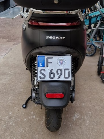

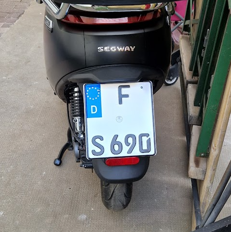

Die Heckpartie vom E125S ist anders, als vom E110S. Beim E110S passt ein 180x200 Motorradkennzeichen gerade so. Das steht je nach Prägung dann ca. 1mm über dem Reflektor drüber. Beim E125S ist das kein Problem.
Ich habe dann aber mit ein bisschen Glück auf meinem E110SE ein 180x130 zugelassen bekommen. Die Zulassungsstelle wollte das erst nicht, dann habe ich aber mit dem Abteilungsleiter ein nettes Gespräch gehabt und der hat das dann durchgewunken. Sieht meiner Ansicht nach auch richtig gut aus.
Hier mein kleines:
Und hier das große:
Als Halterung habe ich einfach eine Alu-Platte zugesägt und am Moped befestigt und dann darauf das Kennzeichen geschraubt.
Hier mein kleines:
