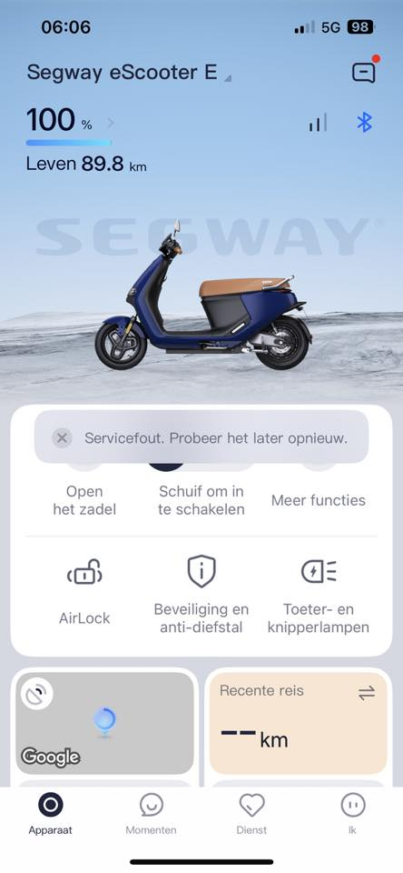

Gestern Abend gab es dann auch mal wieder eine Fehlermeldung ‚Service-Fehler. Bitte versuchen Sie es später erneut‘.
Heute alles wieder da.
Diese Service-Fehlermeldung hatten andere auch:

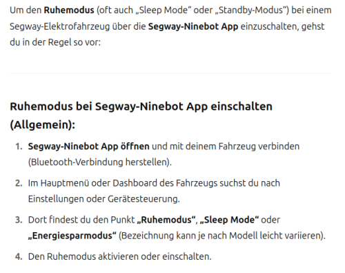

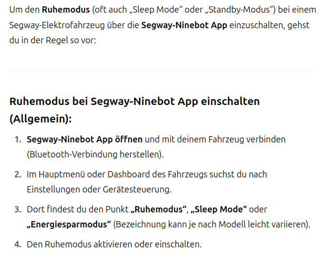

ChatGPT meint zur Aktivierung des "Ruhemodus" folgendes:
Inwieweit da etwas dran ist, müssten die Betroffenen ausprobieren.
