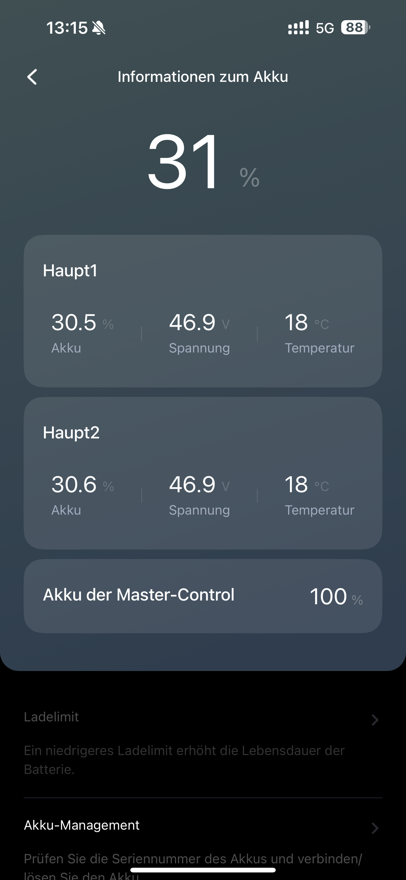

Jetzt funktioniert alles, musste anscheinend bisschen fahren..
Also habe folgendes getan:
Akku abgeklemmt
Gewartet bis Meldung über die App kam das Akku getrennt wurde
Dann beide wieder zügig angeschlossen
Roller auf ON mit Schlüssel
Gewartet ca 20min
Gefahren
Sind die Akkus so in Ordnung ? Kann man da pauschal was sagen?
Ich kenne mich wirklich 0 aus tut mir leid
