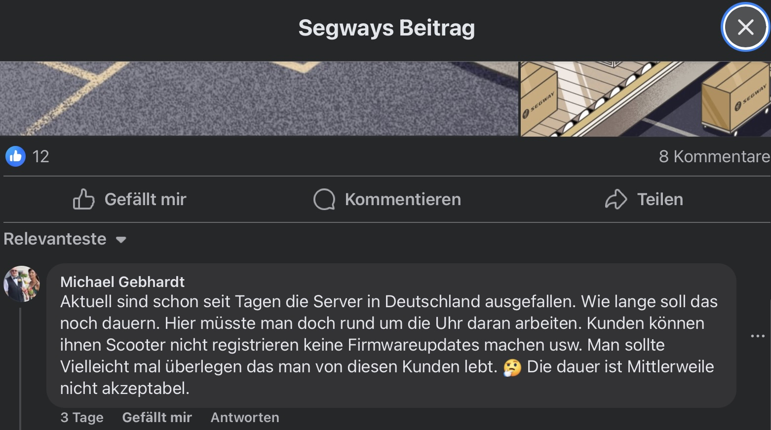

also, bei mir haben leider alle Neustarts/akku abklemmen Aktion auch nicht (dauerhaft) geholfen. Ich habe also, wie viele hier, genau das selbe Problem mit dem fehlenden GSM.
Gerade mal bei Facebook geschaut und über folgendes gestolpert: Es scheint so, dass nicht nur unsere Roller sondern auch e-Scooter von einem Problem mit "Deutschen Servern" betroffen sind.
Falls der deutsche "Registrierungs"-Server einen Schaden hat, würde es erklären warum unser Problem nur mit angeschlossenen Akkus auftritt. Da die Seriennummer der Akkus ggf geprüft werden müssen und auf einen Fehler laufen.
Aber ja, ist natürlich nur geraten.

GSM hat nichts mit servern zu tun.
handy signal hat was mit SIM, antenne und provider zu tun.
vg

Das ist mir technisch schon klar, aber ich gehe davon aus, dass Segway die Seriennummern der Akkus prüft und nur bei erfolgreicher Prüfung werden die „Smart Services“ aktiviert, die eben auch die GSM Verbindung herstellt. Oder LTE oder was auch immer….
