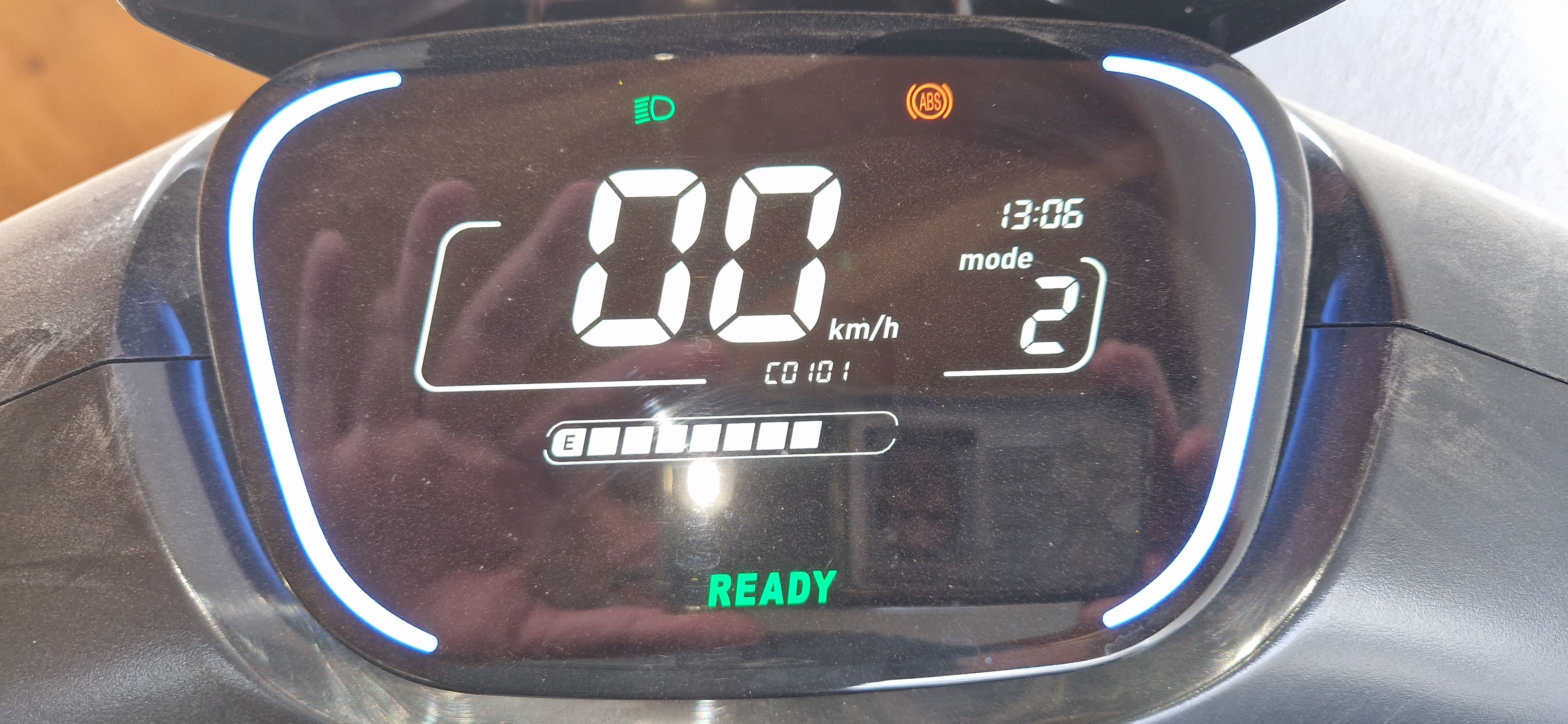

ich habe ein massives Problem mit dem ABS. Leider will mir hier kein Händler sowie auch Segway anscheinend nicht helfen.
Der Roller ist 1,5 Jahre alt und hat 800 km. Nun leuchtet die ABS Warnleuchte. Beim Bremsversuch bestätigte sich der Ausfall des ABS.
Fehlercode C0 101
Im Winter waren die Batterien einmal sehr tief entladen, danach trat das Problem auf. ich habe hier schon einmal gelesen, dass es an einer Hilfsbatterie unter dem Kofferraum liegen würde.
Der Support von Segway ist mehr als unterirdisch. Hier kommt man an eine KI oder an absolut überfordertes Personal, welche noch nicht einmal den Fehlercode kennen. Natürlich habe ich auch den Reset schon versucht, es ändert sich nichts.
Ich hoffe, hier kann mir Jemand weiterhelfen. Ansonsten kann ich die Möhre verschrotten, da ich ohne ABS keinen TÜV bekommen werde.
Besten Dank vorab

Beim Anschalten des Rollers muss die ABS Kontroll-Leuchte brennen.Rufter hat geschrieben: ↑Mo 5. Mai 2025, 11:50Hi MiJo,
ich kann dir zwar nicht weiterhelfen, aber die ABS Leuchte leuchtet bei mir seit Anfang an auch dauerhaft, kann aber sagen, dass das ABS funktioniert.
Ich denke, dass ist eine Kontrollleuchte, dass das ABS aktiviert ist. So wie bei dem Abblendlicht.
Gruß Robert
Wenn der Roller ein paar Meter gefahren ist sollte sich das System gecheckt haben und muss die ABS Leuchte ausgehen, sonst ist ein Fehler im System. Das ist TÜV relevant, mit dauernd brennender Lampe kein durchkommen.
Sind die Hallsensoren an den beiden ABS Rasterscheiben am Vorder- und Hinterrad an der richtiger Position. Wenn die nichts sehen oder die Kabel hin sind bleibt die Lampe an.
