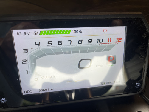

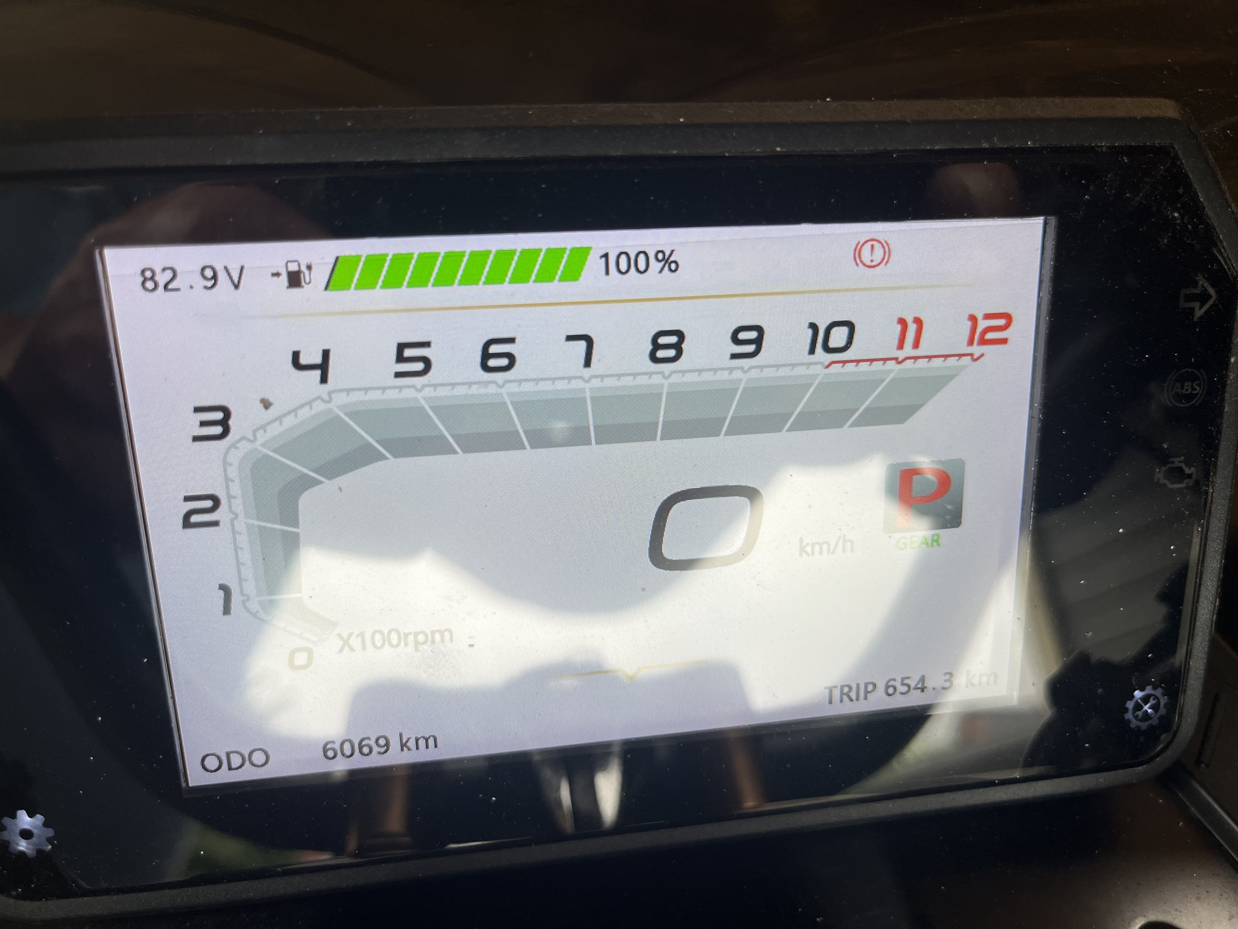

habe das Problem, dass das Ausrufezeichen nicht weg geht. Woran kann das liegen? Die Schalter bei den Bremsen sehen eigentlich gut aus und gehen auch rein und raus. Am Seitenständer ist ja auch nochmal ein Kontakt. Könnte da etwas nicht funktionieren?
Grüße Rossi

Deinem Foto nach hast Du wohl eine E-Odin 3.0, aber das Problem tritt bei der 2.0 gelegentlich ebenfalls in diversen Variationen auf
Meist ist aber der Seitenständerschalter die Ursache.
Du kannst dazu testhalber mal den Stecker vom Seitenständerschalter abziehen...
Jepp, und an der Ladebuchse ist auch nochmal ein kleines (i.d.R. gelbes) Kabel, welches vom Ladegerät auf GND gezogen wird und somit als Wegfahrsperre (bei angeschlossenem Ladegerät) dient. Dann geht das "Bremssymbol" ebenfalls im Display an.Freeflyrossi hat geschrieben: ↑Do 17. Jul 2025, 13:14... Am Seitenständer ist ja auch nochmal ein Kontakt. Könnte da etwas nicht funktionieren?

vielen dank für die hilfe.
es war tatsächlich der schalter vom ständer. hab ihn erstmal totgelegt, bis ich vielleicht irgendwo nen neuen bekomme
