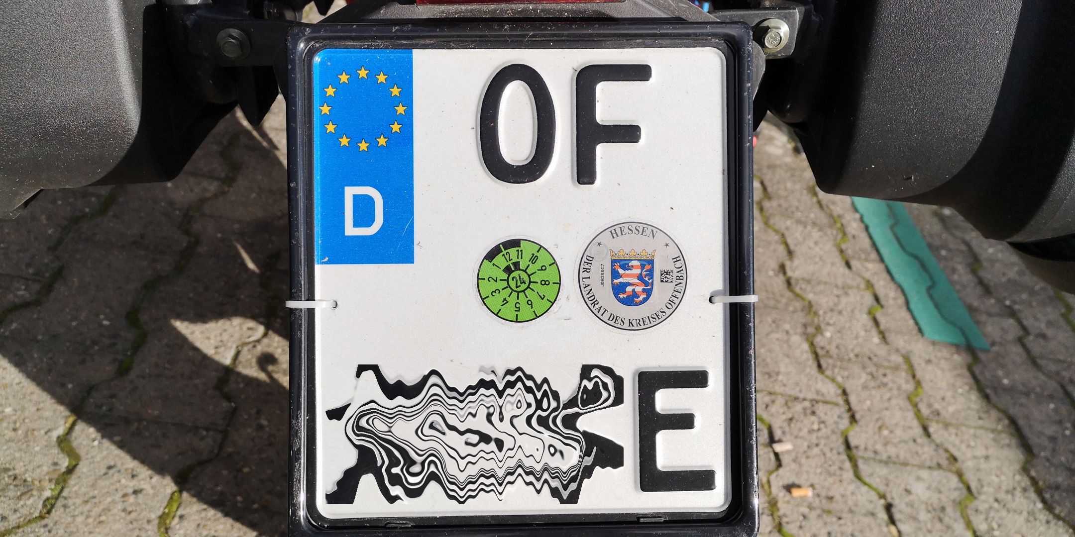

heute war ich so frei und bin einfach so (also ohne irgendwas zu demontieren oder zurückzubauen) beim TÜV vorgefahren.
Mein Anliegen:
Hauptuntersuchung und nötigenfalls Eintragung der Seitenkoffer.
Die HU wollte ich deshalb vorzeitig haben (hätte eigentlich TÜV bis 12/2023), damit der TÜV einerseits mit dem vom Auto synchron läuft und andererseits wollte ich vor Ablauf der 1-jährigen Gewährleistungspflicht sicherstellen, dass es keine TÜV-verhindernden, versteckten Mängel an der E-Odin gibt.
Erstmal die guten Nachricht: die TÜV-Plakette (bis 11/2024) gab's ohne Mängel.

Ich habe dann die Blinker schnell abgeklemmt und da die Seitenkoffer sich bei meiner Montage auch ohne Werkzeug demontieren lassen, sind die Koffer als "Gepäckstücke" durchgegangen (und benötigten auch keine Eintragung)... d.h. ich konnte anstandslos, mit frischer TÜV-Plakette, vom Hof fahren.
Allerdings meinte der Prüfer auch, dass sich bei einer Fahrzeugkontrolle daran sicherlich niemand stören würde.... und eigentlich zusätzlich der Grundsatz gilt, dass alles was am Fahrzeug angebracht ist auch funktionieren müsse.
D.h. ich habe die Blinker eben wieder angeklemmt :roll: .
Also soviel zum Thema TÜV.
Meine Plakette hab' ich nun für 2 Jahre.
