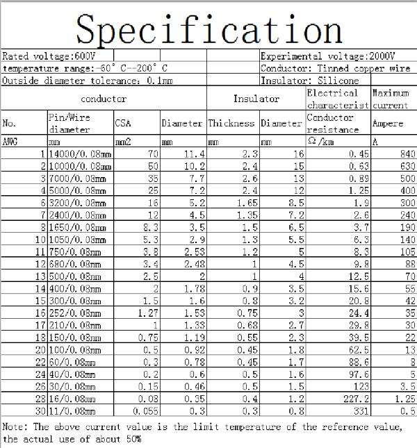

Ich habe jetzt "12AWG 3,33mm²" bei amazonas gefunden. Das werde ich dann bestellen. AWG-13 kaum zu finden am hiesigen Markt.
Allerdings soll hier der Nennstrom 34A haben.
Man muss hier zwischen Silikon-ummantelten Kabeln und PVC-ummantelten unterscheiden.
Die Silikon Strippen vertragen deutlich höhere Temperaturen als PVC. AWG-12 in PVC könnte bei 34A an seine Grenzen kommen. Bei Silikonkabel gehen die Chinesen maximal bis 88 Ampere, dann wird die Strippe aber auch 200°C heiß. Empfohlen ist im normalen Einsatz aber eher der halbe Maximalstrom, also 44A.
Kann natürlich sein, dass die hiesigen Richtlinien zur Produktsicherheit da noch restriktiver sind und man den Nennstrom soweit begrenzt, dass man sich die Pratzen auch bei Vollstrom und ungeschickter Handhabung nicht verbrennt.
