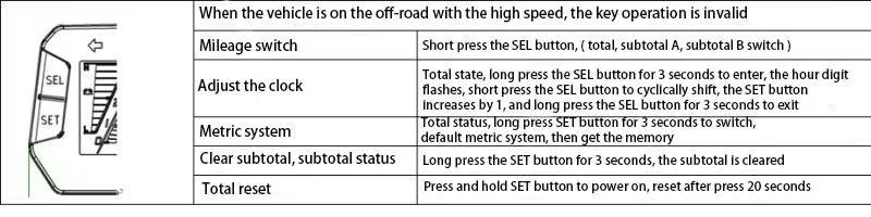

.... wie stellt man eigentlich die Uhrzeit ein?..... :oops:
