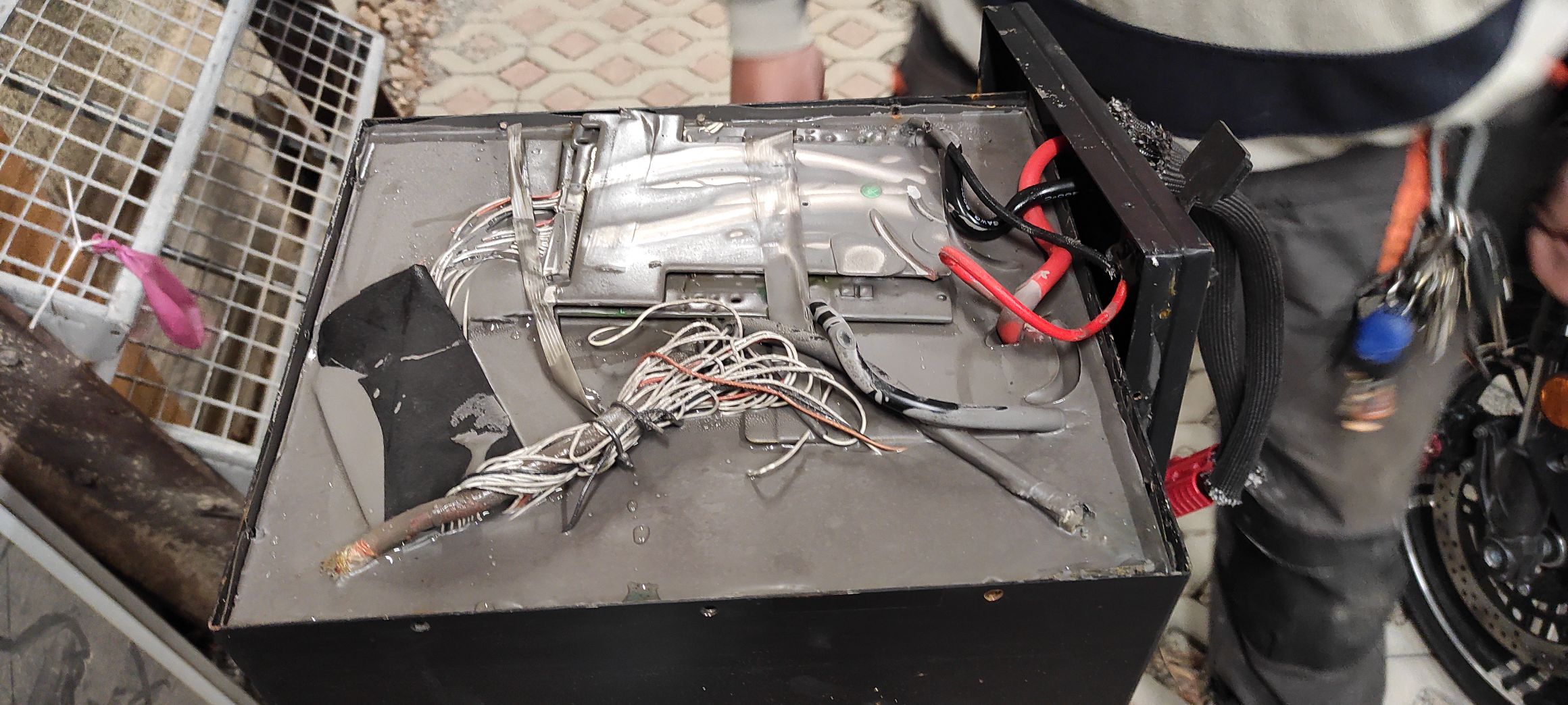

@Fritz Demmer baut dir einen vernünftigen Akku, dann ist wenigstens das Problem gelöst.

Re: E-Odin defekt, Motor schaltet sich ab
Häh, das Problem ist doch gelöst? bms getauscht ...
Wasser+Strom gehen nicht zusammen und es ist gar nichts gelöst. Der nächste Schaden ist damit vorprogrammiert
Ich weis echt nicht was du willst, die Zellen sind in Silikon vergossen und das neue BMS ist ebenfalls komplett versiegelt. Hätten die Chinesen 2cm mehr Silikon rein gegossen in die box, wärs gelöst gewesen. Ob die das nur hier oder überall vergessen haben kann ich nicht beurteilen.
Das neue BMS läuft und wird außerhalb der box montiert.
Glückwunsch zur erfolgreichen Reparatur
100Ah an Zellen gerettet
Wer das hinbekommt, schafft es auch das BMS wasserdicht außerhalb der Box zu installieren.
Das würde sich hier so mancher E-Odin fahrer wünschen.
Mit dem Daly 250A hast Du ja jetzt auch eine verlässliche (Rest-)Kapazitätsanzeige, wenn Du die Bluetooth App nutzt.
Sehe ich das richtig, dass GND für den Akku-Ausgang (load) und GND für den Ladestromkreis beide am C- Port des jbd-hp32s001 angeschlossen waren ?
Falls ja sind das gute Nachrichten für den Einbau eines Coulomb-Meters mit Shunt und man kann GND von der Ladebuchse auch direkt über den GND Anschluss des Laststromkreises (Anderson Stecker) laufen lassen....jbd-hp32s001 wiring method @ AliExpress hat geschrieben:Connect the negative pole of charger and load to C-.
D.h. das Coulomb-Meter könnte somit sowohl die Stromentnahme aus dem Akku, als auch den Ladestrom über den gleichen Shunt messen.
Classico Li 05/2020 11 000+ km & Z-Odin 12/2021 31 500+ km
Ja, das ist so, Charger-Port u. Hauptstromversorgung hängen parallel.
