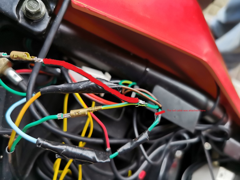

wenn die Blinker in den Koffern nicht funktionieren liegt es an diesen Fehler.
Ich habe gestern meine Seiten-Koffer angebaut. Heute habe ich die Blinker angeschlossen, die erst nicht funktionierten weil eins der 3 in 4 Kabel vom Motorrad falsch angebracht wurde. Aus dem Motorrad kommen 3 Kabel wovon 1 in 2 geteilt wird weil zu jederm Koffer 2 Kabel je Blinker benötigt werden. Wie auf dem Foto zu sehen ist jetzt an dem grün-gelben die Verdopplung dran und nicht wie ausgeleifert an dem grünen.
Also wenn die Blinker in den Koffern nicht funktionieren liegt es an diesen Fehler.
