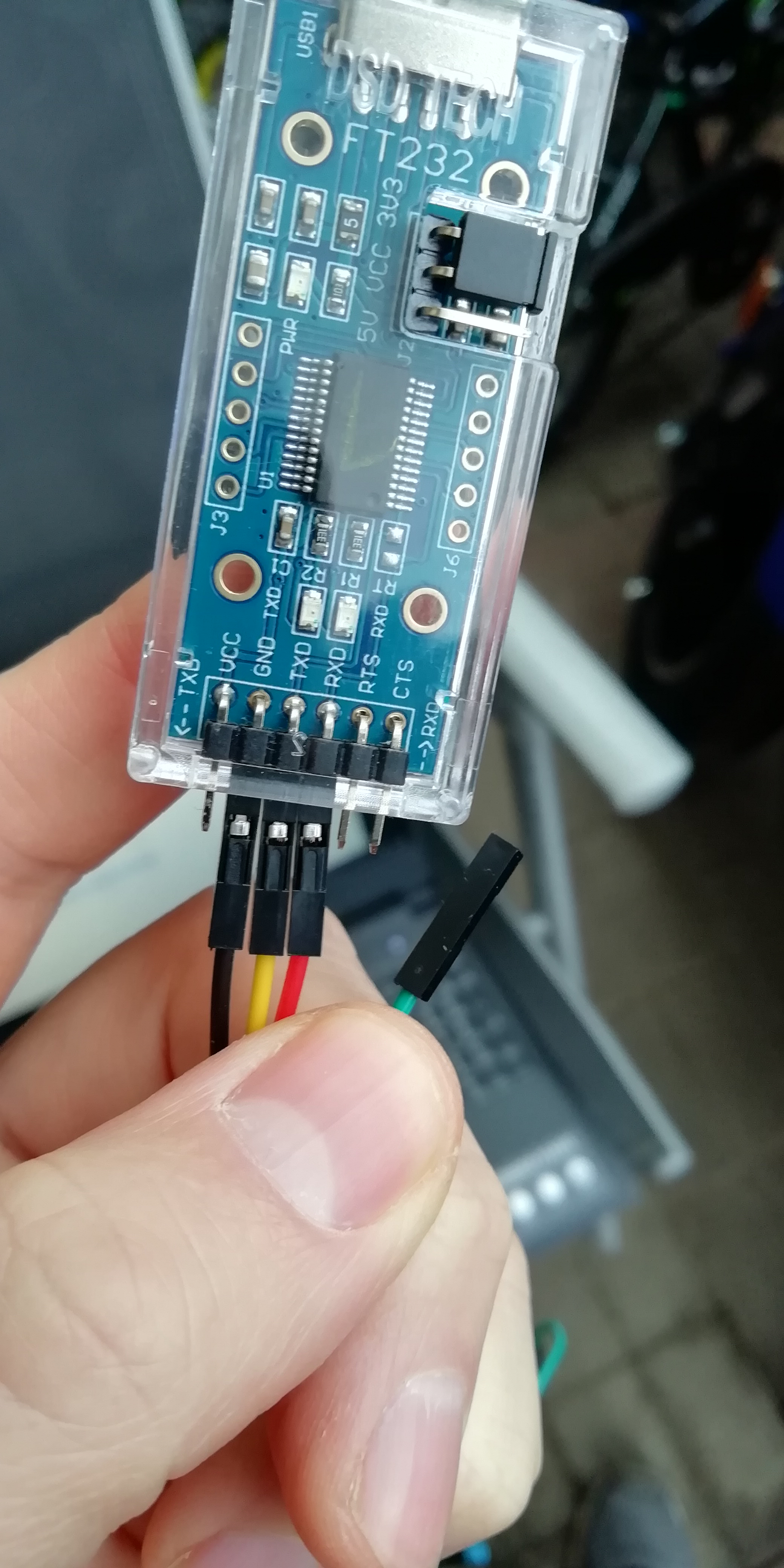

Ich habe es damals über das Juletkabel mit dem USB FT232 Adapter versucht, wie es damals auch empfohlen wurde.
Den USB Adapter hatte ich damals auf Seite 117 oder so schon gezeigt.

Your picture from PC app - I got the same when my first connection was non-functional. With correct connection PC app started to receive signal.
I am not saying that it will work with wires connected differenty, but I still do not feel we tried all of what we can.
If you had time, try to use newer PC app from here: https://motoev.net/download/MotoEV-Fardrive/PC/
I guess you have proper RS232 drivers installed + correct COM port and bandwidth set.
Second thing - I used different chip with 3,3/5V switch that works with my Odin. I am not saying that your chip is not the right one or that mine is but there is lot of differences between various FT chips. Who does not know relations between UART, FT232, RS232 and TTL, use Google or AI.
Just saying that I will try it whenever I will have a chance. Only after that I could say "it does not work" or "it works", not yet.

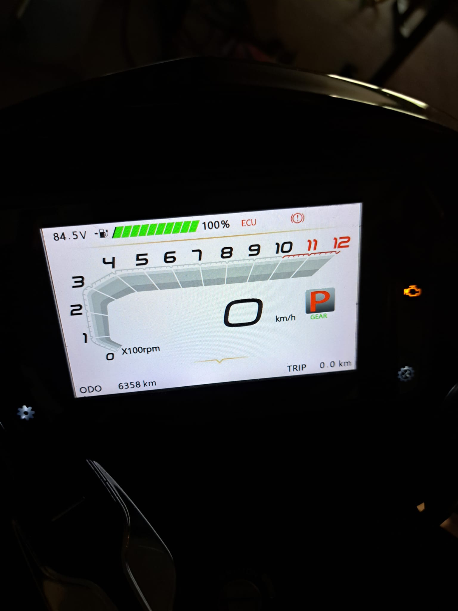

gestern habe ich meine Odin 3.0 Pro geladen und wollte los fahren, hat nur kleinen rucker gemacht und gelbe Warnleuchte ist angegangen.
Es war nicht heiß, nicht mitten in der Sonne oder so, also daran kann es nicht gelegen haben.
2x ist schon die Schmelzsicherung durchgebrannt, 1x 250A und 1x 175A, dann habe ich diese entfernt.
Batterie habe ich gecheckt diese ist in Ordnung, Display geht an, aber nichts tut sich.
Wie kann ich den Motor oder Controller prüfen?
Wäre sehr dankbar um Tipps was ich tun kann.
Vielleicht wohnt jemand in der Nähe von 91522 Ansbach und könnte sogar vorbei kommen.
