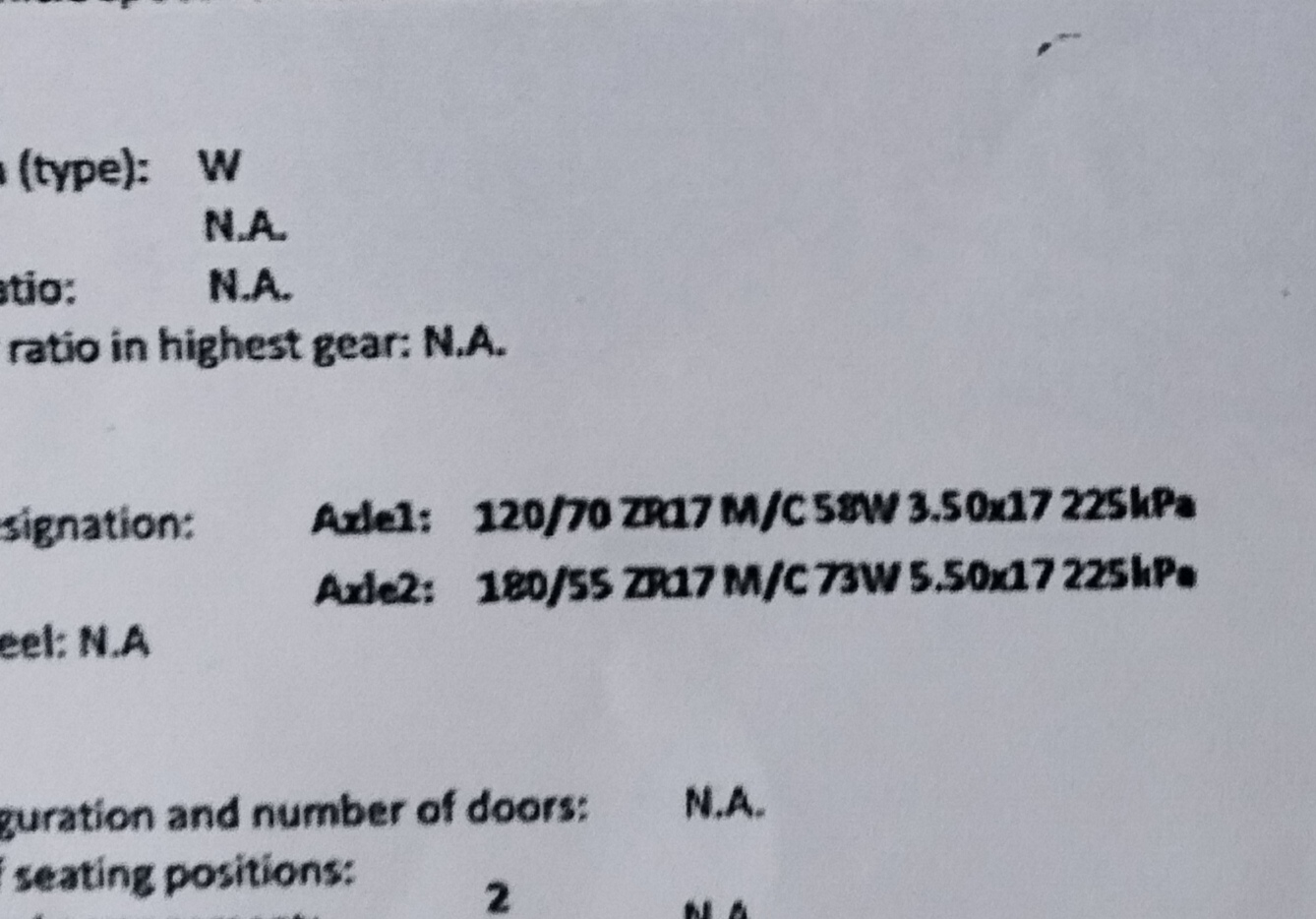

hat noch jemand einen Kontakt zu NMD24? ich kann leider niemanden erreichen und stehe vor folgendem Problem:
-ich habe bei meinem Moped die "besseren" Reifen bestellt (VA: 120/70 17 58W, statt 110/70 17 54P) - es ist auch nur die eine eingetragen
-mein Moped wurde mit einer verzogenen Bremsscheibe geliefert
-Nach einer Weile wurde mir der vordere Reifen inkl. Felge getauscht. Mir wurde ein 110/70 Reifen inkl. Felge geliefert & die alte Felge haben sie mitgenommen.
Problem: In meinem Fahrzeugschein steht nur die 120/70
Steigerung zum Problem: Die Felge auf dem 110/70 ist ne 17x3,0 - die auf dem 120x70 eine 17x3,5
--> ich kann nicht einmal einen neuen Reifen kaufen und einfach auf die Felge montieren, weil die Felge nicht zum Reifen passt...
hat da jemand einen Vorschlag, wie ich weiter vorgehen kann?
Der logisch Weg wäre Kontakt zum Händler, aber da geht niemand ran (vielleicht gibts aktuellere Daten?)
Vielen Dank im Voraus!!!
Liebe Grüße Faddl

FaddI,
das klingt nach dem Problem, wie ich es in einem anderen Tread hier im Forum unter Rechtliches, mal anklingen liess...:
viewtopic.php?f=34&t=43384
Hinzu kommt bei dir, dass die Felgendimension (nicht nur die Reifen) in der BE bzw. der Zulassung stehen.
Bei so etwas, sollte man mal beim TÜV vorsprechen und prüfen lassen, ob eine andere Felge mit anderem Reifen montiert werden darf?!
Dann könnte die Felgengrösse und Reifengrösse (egal welcher Hersteller) vom TÜV abgenommen und von der Zulassungsstelle eingetragen werden.
Dann solltest du aus der Nr. raus sein....
Bleibt die Frage vorweg: Musst du unbedingt bei NMD24 nach der Felge fragen?
Geht nicht auch ein Händler deiner Marke? Oder eine andere Felge von einem Händler von Reifen und Felgen für Motorräder z.B. Euromaster?
Gruss Helmut

Hallo faddi ich habe mir meine Odin damals auch direkt mit den besseren MAXXIS -Reifen konfiguriert und liefern lassen. Das ist dann auch der 120er Reifen mit 17x3,5, steht so dann auch in den COC-Papieren(siehe Bild), statt des 110er (dass die Felge bei den 110er Reifen 17x3 ist wusste ich jetzt nicht).
Ich weiß nicht ob es nmd24 noch gibt und die irgendwie erreichbar sind, man hat ja auch viel schlechtes darüber im Forum gelesen.
Meine habe ich vom Madatshop, Kommunikation ist da auch nicht einfach. Den gibt es aber noch und soweit ich mich erinnern kann hat der sowohl die Standard Feiben Reifen, wie auch die MAXXIS Reifen (als Ersatzteile) aufgeführt.
Vielleicht kann der ja auch die passende Felge organisieren, die aufgeführte Felge beim Madatshop wird dann wohl auch nur die Standardfelge für den 110er Reifen sein.

Vielen Dank für die Antworten!
@Afunker:
es müsste nicht NMD24 sein, aber wenn die meine 17x3,5" Felge mitgenommen haben und gegen die 17x3,0" Felge getauscht haben, liegt sie vielleicht ja noch im Lager und ich kann sie unkompliziert zurück-tauschen. Ich denke, die Jungs haben das mit der 3,5" Felge einfach nicht gewusst..
Andernfalls werde ich mich nach anderen Lieferanten (Madata...) umschauen
@Zimmermännche:
DU hast sicher eine 17x3,5" Felge drauf? Ich würde dem Hersteller auch zutrauen, dass generell 17x3" verbaut werden... Das ist dann auch gut zu wissen.
