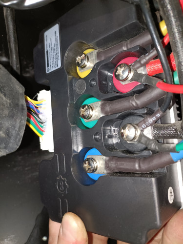

13x beep bedeutet, dass eine der oberen MOSFET-Brücken durchgebrannt ist.
D.h. Du kannst höchstwahrscheinlich zwischen dem roten Pluspol-Anschluss des Controllers und einem der Farbanschlüsse (Gelb/Grün/Blau) einen sehr niederohmigen Durchgang messen.
Hatte ich (leider) auch schon einmal.
Da hilft voraussichtlich nur ein neuer Controller.
Der (vollkommen pinkompatible) ND72530 ist dafür der Richtige. Der in der E-Odin/Venaxio verbaute Controller ist eine OEM-Version davon (mit schwächeren Leistungs-MOSFETs und ansonsten Bauteilen mit höherer Toleranz).

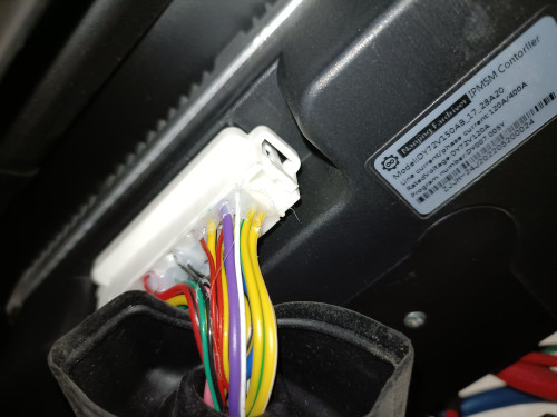

Bezeichnung: Venaxio V6000 (Odin Update) 125E 6000W/100Ah
Aus dem Foto:
Nanjing Fardriver Controller: IPMSM Controller
Model: DY72V150AB_17_28A20

Sieht nach dem 72450 oder dem 72680 aus.

in meine E-Odin 6KW AMR habe ich einen Fardriver ND72680b Encoder Version eingebaut.
Der neue Controller konnte 1:1 ausgetauscht werden
Original war ein Nanjing Fardriver Controller: IPMSM Controller

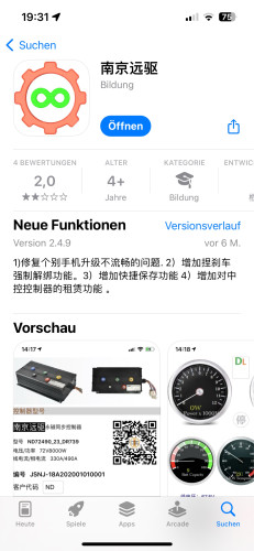

ich bin an Ihrem ND72680b sehr interessiert.
Ich würde zu gern den eOdin zum Laufen bringen und die längst überfällige Hauptuntersuchung durchzuführen.
Aus dem Thread habe ich mitgekriegt, dass ich den neuen Controller konfigurieren musss. Haben Sie auch Bluetooth Dongle zum Konfigurieren? Welche App brauche ich dazu?

die App heißt Fardriver.
Ja ein Bluetooth Dongle zum Konfigurieren ist dabei.
Die Settings für 6 KW AMR würde ich dir zusenden.
