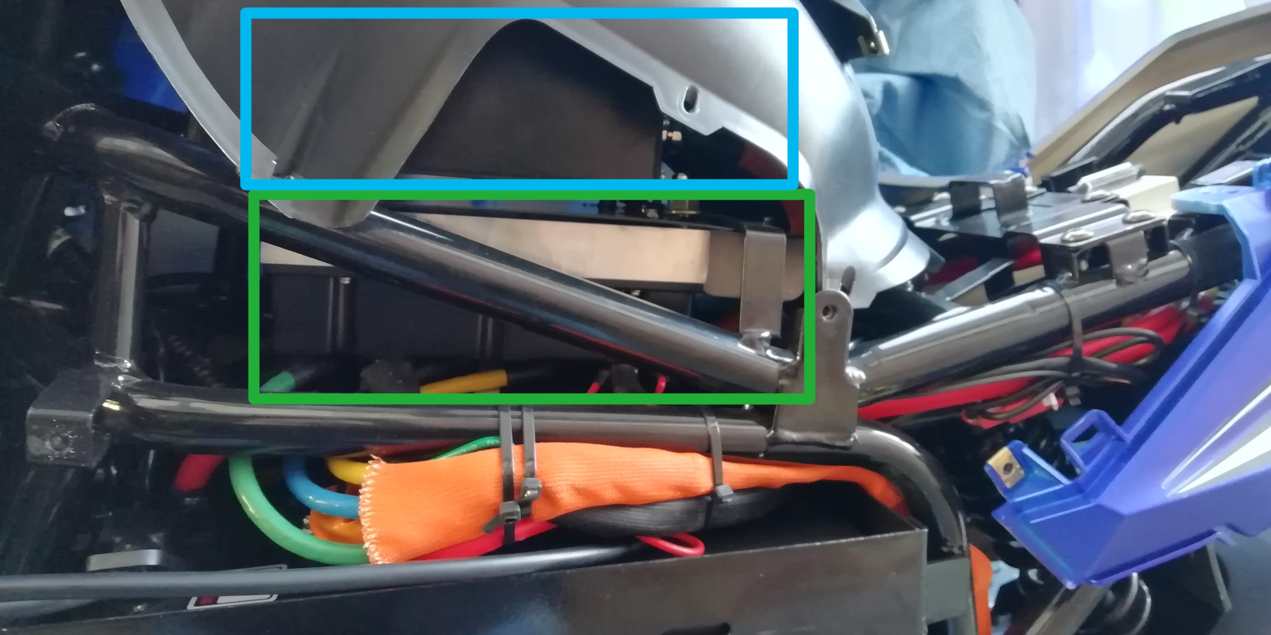

Ah ja.... da ist der 25A Lader quasi auch so montiert wie das DavidSt umgesetzt hat.
Bei DavidSt sieht es doch so als als wäre das Ladegerät unten und der Controller im Tank. Oder sehe ich das falsch.
Bei mir ist ja unten das im grünen Bereich der Controller und oben das im blauen Bereich das Ladegerät.

Stimmt, hast ja völlig recht.
Hatte ich gedanklich echt falsch abgespeichert :roll: .
Anyway: Danke für Deine aufsschlussreichen Fotos hier von der E-Odin 3.0.

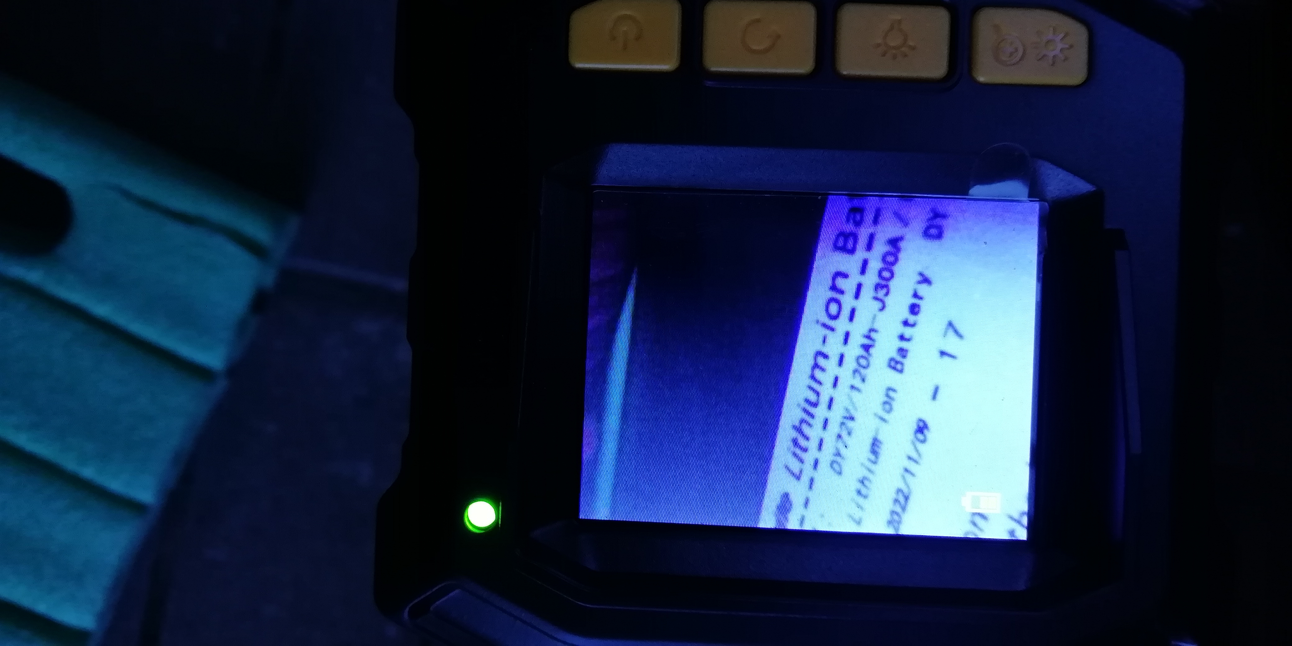

Das Schild auf dem Akku konnte ich auch nur mit der Endoskopkamera erkennen, das wird dann ein 120Ah akku sein und BMS bis 300A. Hier das Bild:

...Das Schild auf dem Akku konnte ich auch nur mit der Endoskopkamera erkennen...
Ja, manchmal sind diese kleinen Dinger echt nützlich.

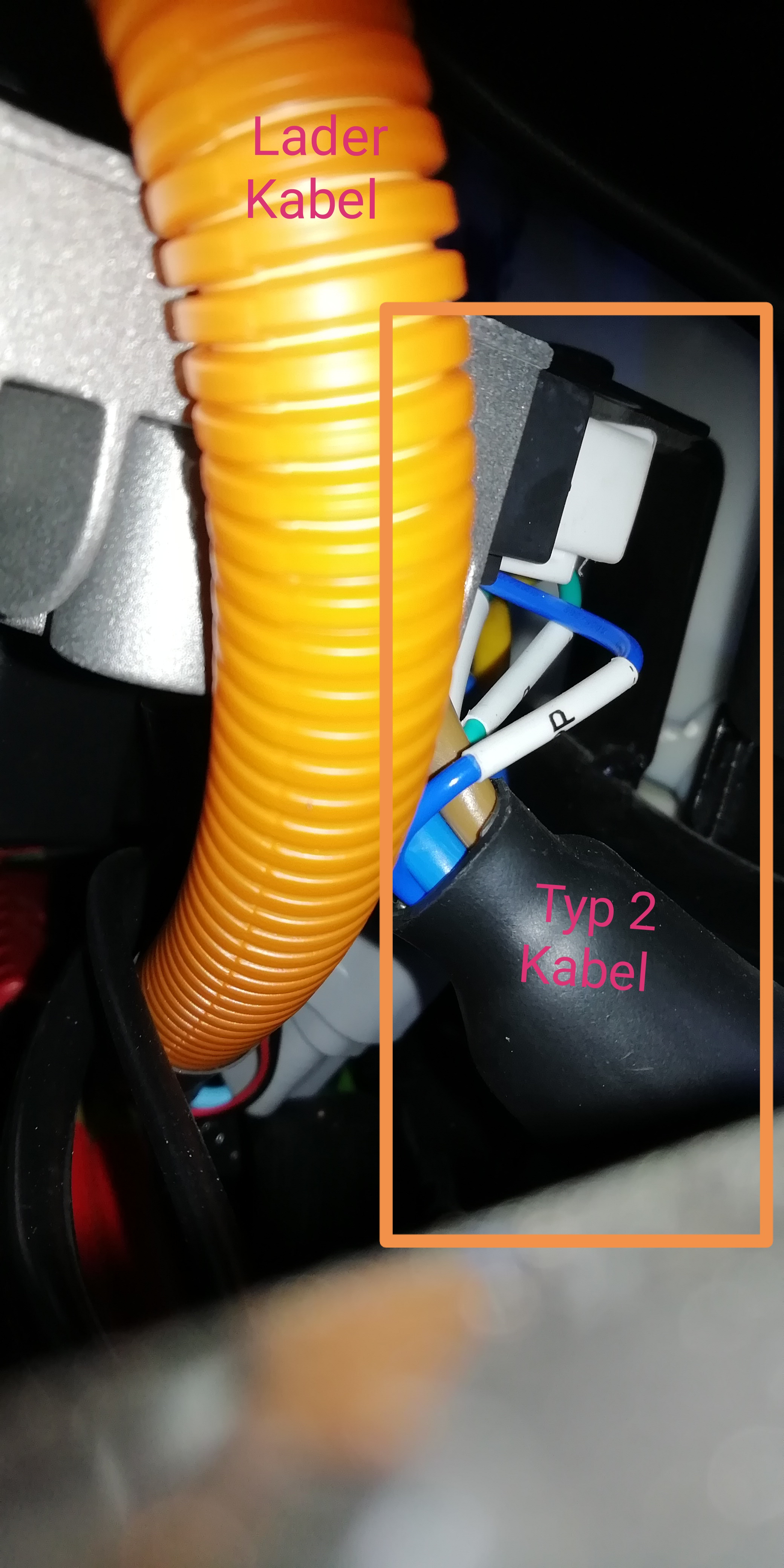

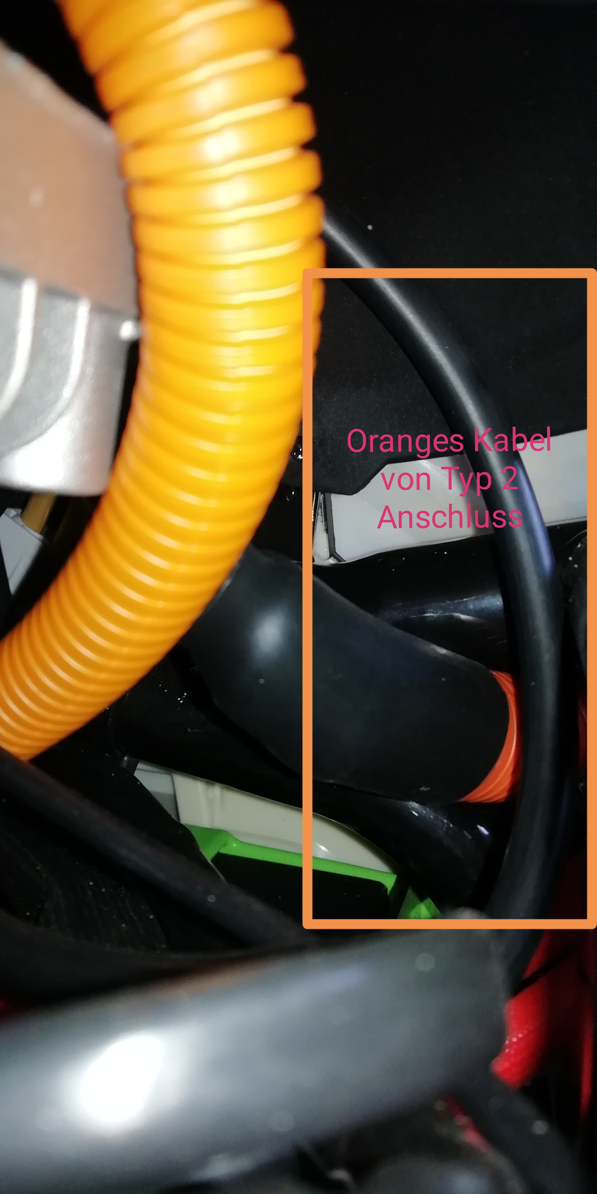

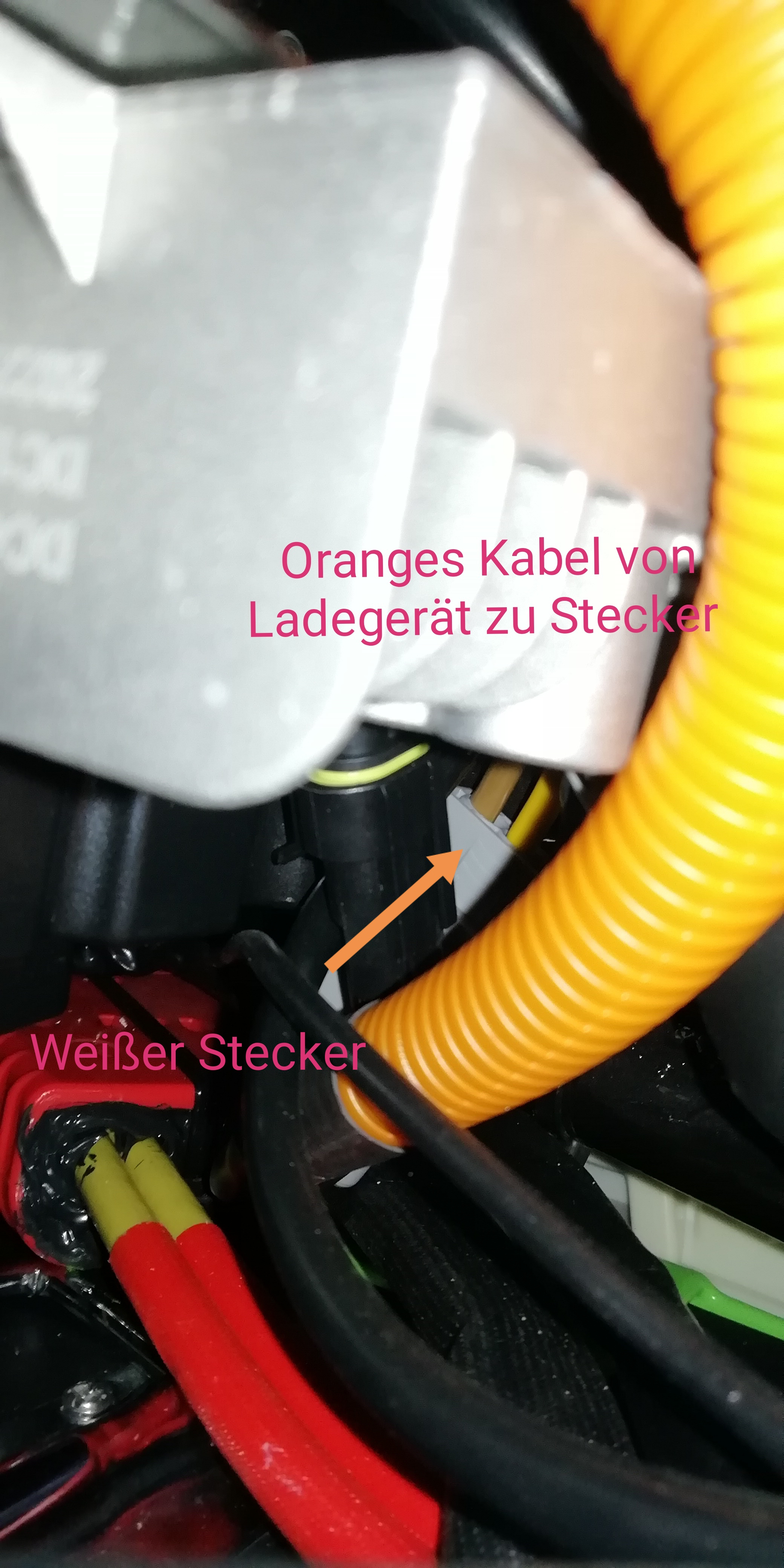

Als ich die linken Verkleidungen ab hatte, habe ich ja noch einige Bilder mehr gemacht. Mehr kann man von der linken Seite aus oder auch aus Richtung der Sitzbank nicht erkennen.
Anbei nochmal ein paar Bilder wegen dem Ladegerät und Typ 2 Anschluss.
Das Orange Kabel vom Ladegerät geht wohl auf den weißen Stecker im Hintergrund.
Das Orange Kabel von Typ 2 Anschluß:
1. Die dicken Adern (vom Typ2 Anschlus) gehen wohl auch an diesen weißen Stecker (Ob von dem weißen Stecker noch Kabel wo anders hin führen war so nicht zu erkennen.
2. Die dünnen Adern (vom Typ2 Anschluss) gehen wohl auf einen Stecker seitlich rechts am Controller.
Ich hoffe das hilft weiter.
