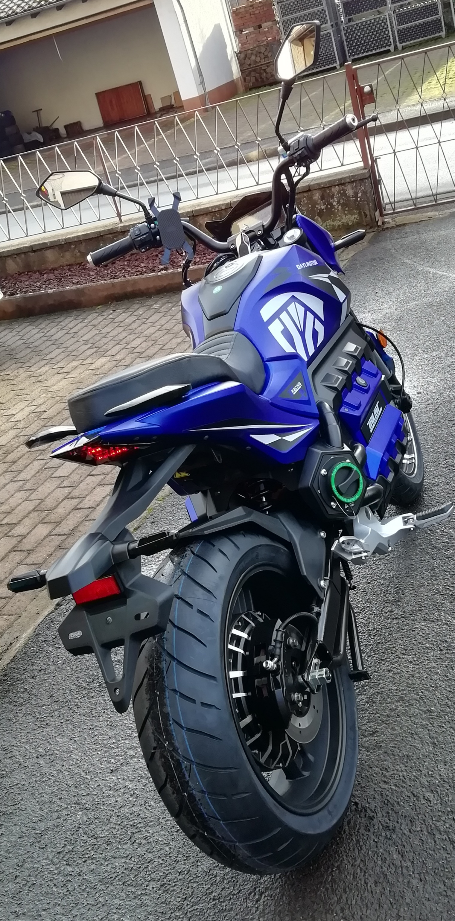

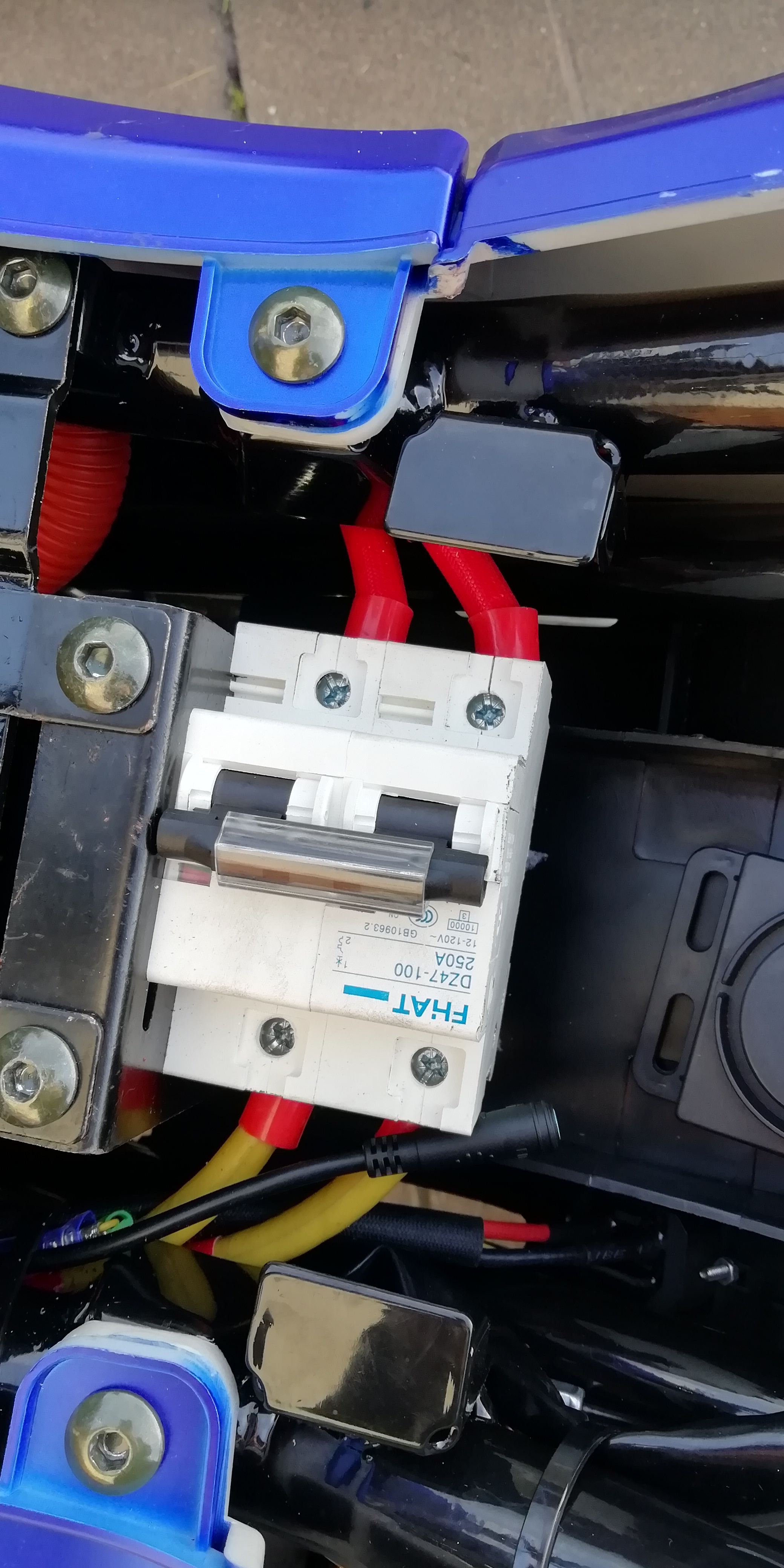

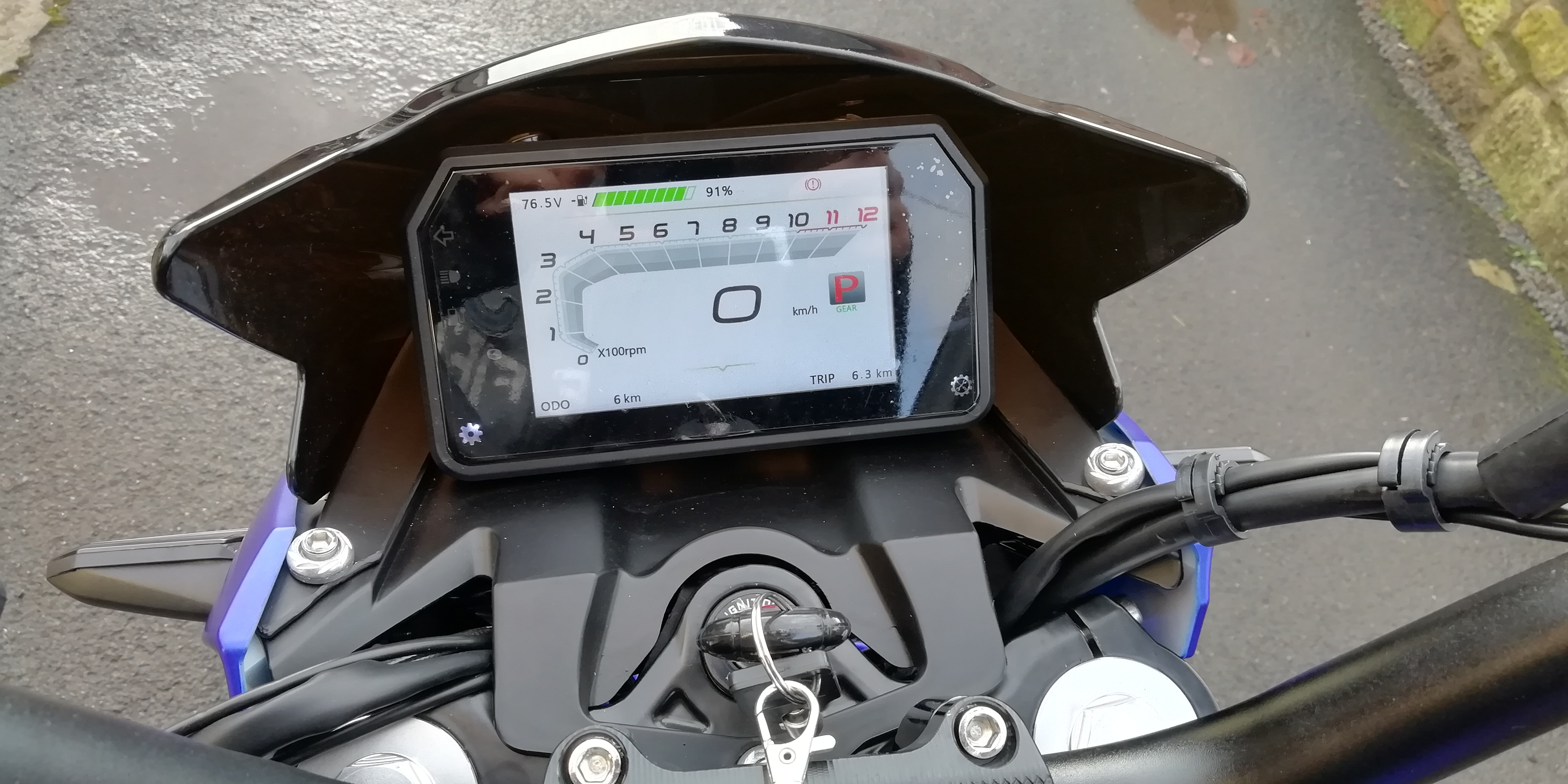

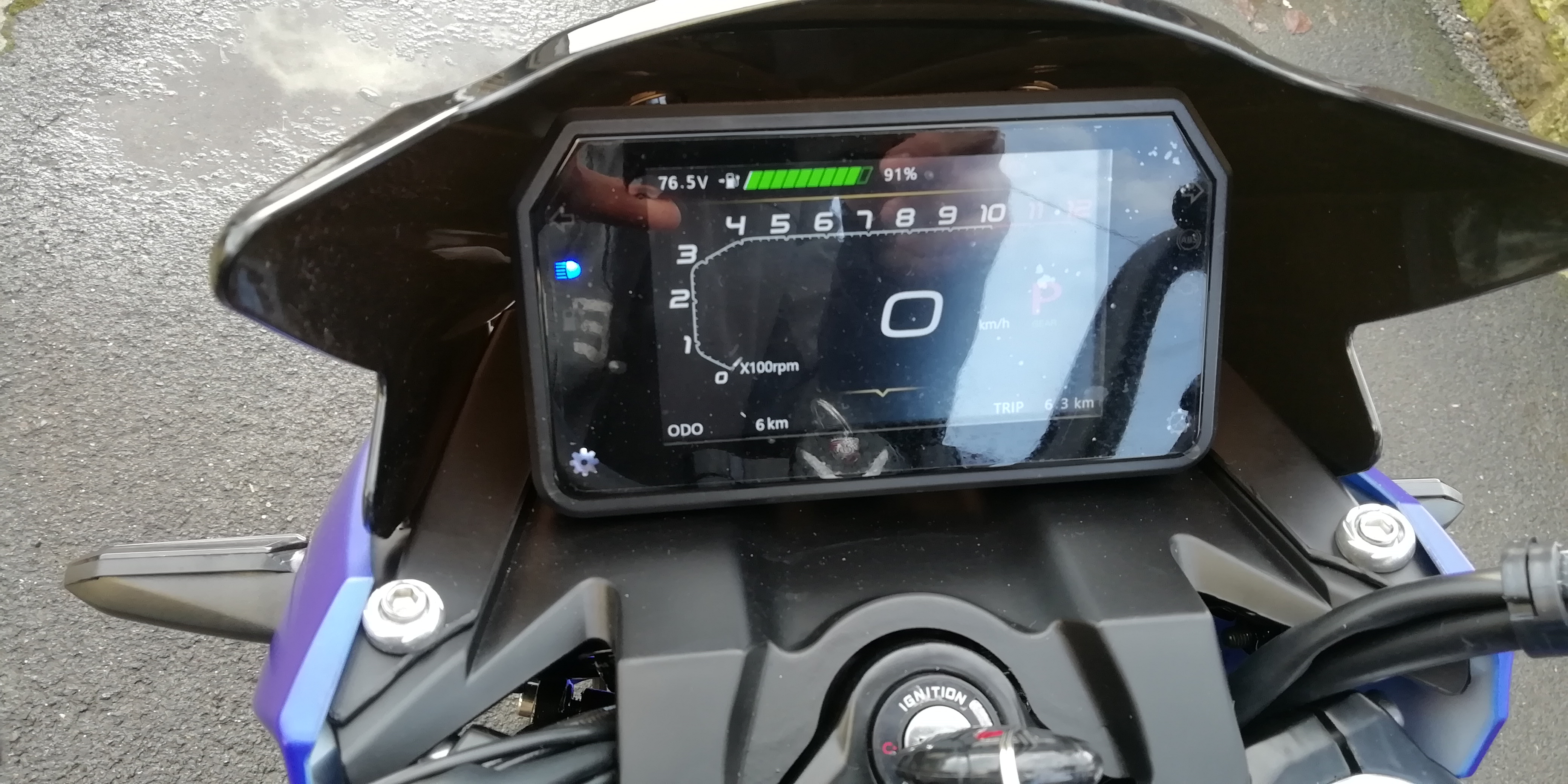

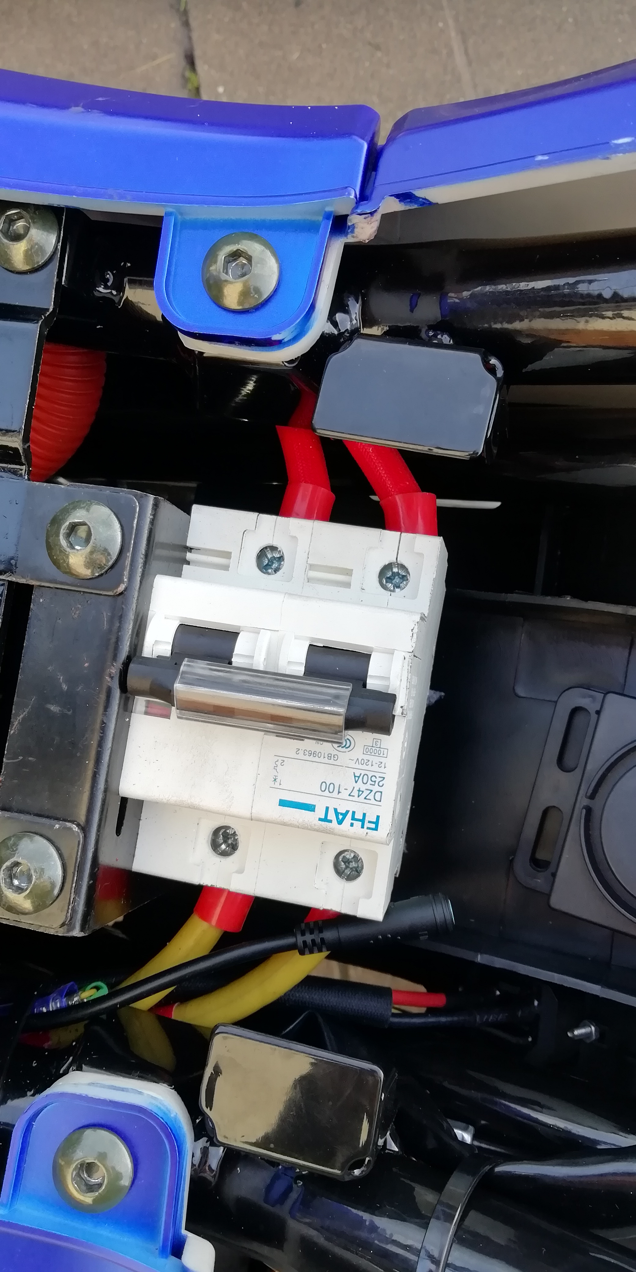

Hier ergänzend noch ein paar Bilder.
Ich hoffe das klappt.
