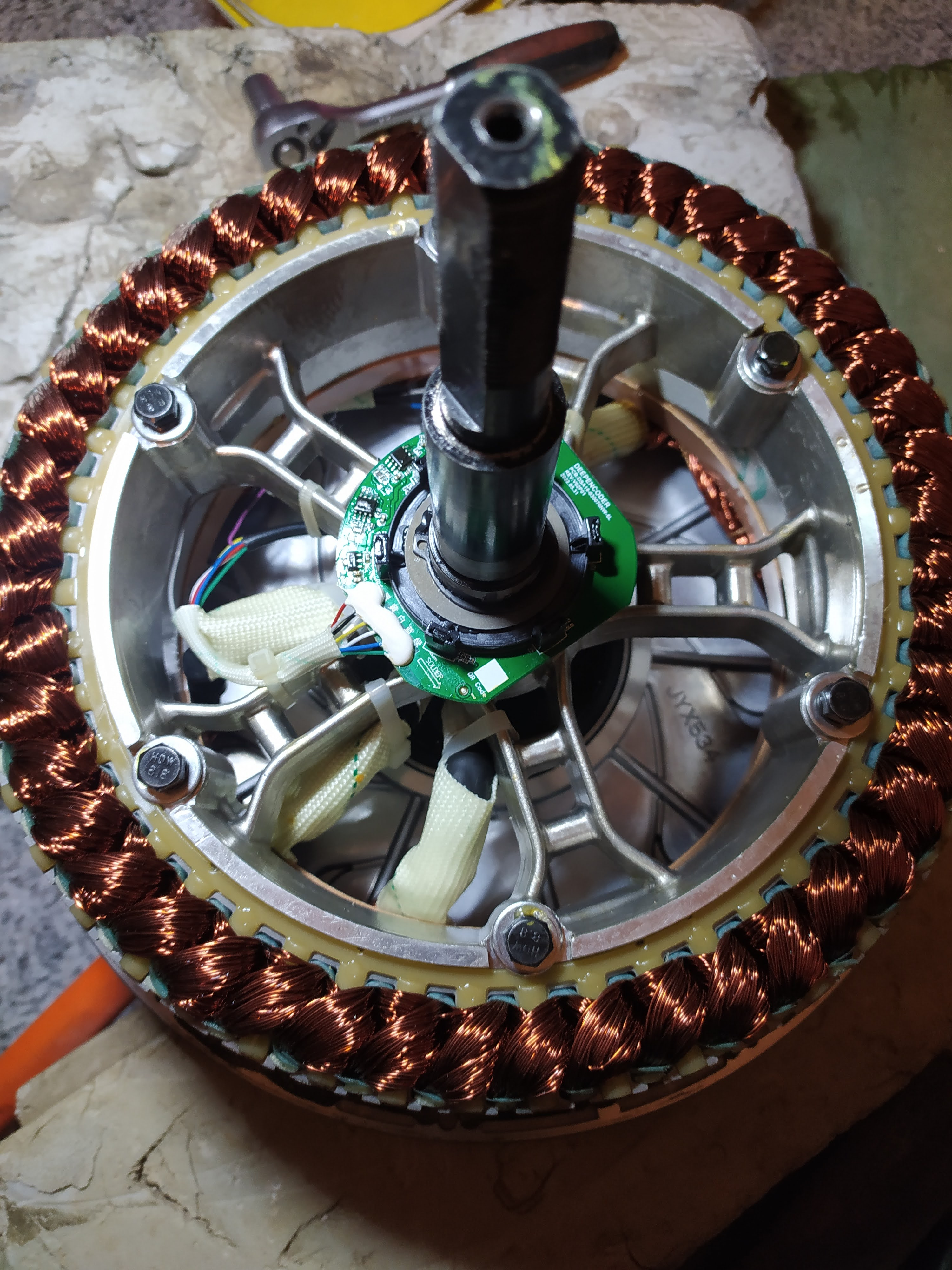

dominik hat geschrieben:
Sa 16. Aug 2025, 18:28
Bei den Halls müssten damit es plug and play wäre schon Schlitze im Stator sein.
Ob das allerdings der Fall ist kann ich nicht sagen. Ich hatte zwar schon zwei Motoren geöffnet, aber noch keinen von der Odin.
Da habe ich schon nachgeschaut :D
Schlitze sind nicht vorhanden.
E-Odin 2.0,
E-Odin 2.0 AMR,
E-Odin 3.0 AMR
