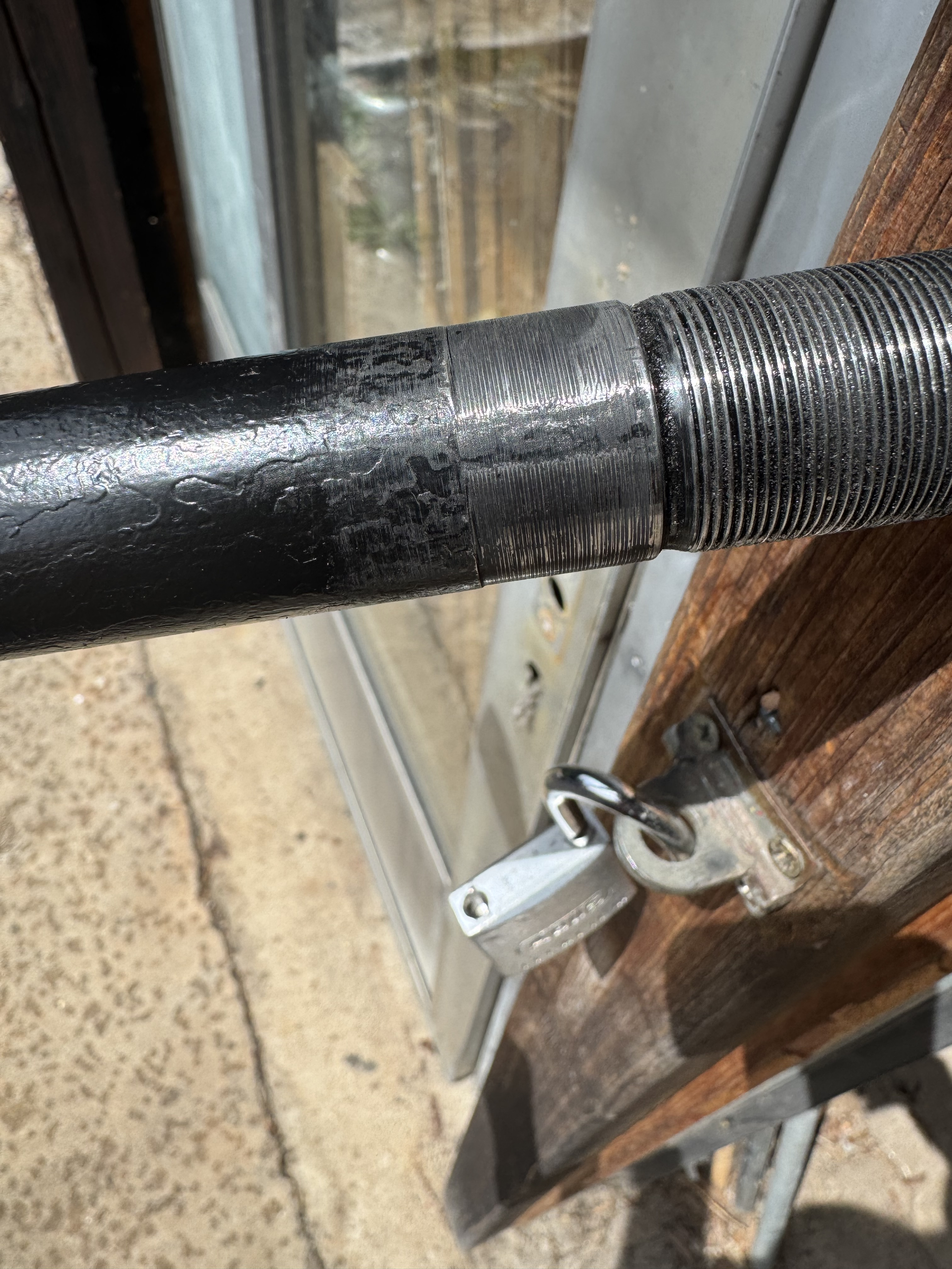

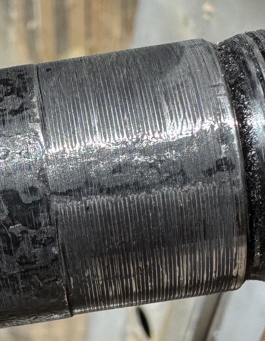

Nurmaguck
Beiträge: 58
Registriert: Do 10. Feb 2022, 01:26
PLZ: 97084
Re: Verschiedene Bremsen, Probleme und Alternativen
Beitrag von Nurmaguck »
jeff-jordan hat geschrieben:
Di 8. Jul 2025, 13:50
Sehr gut, halte uns auf dem Laufenden.
Ich hab' mir zwar letztes Jahr schonmal ein Ersatzteil bei den Tschechen bestellt und auf "Lager" :mrgreen: gelegt, aber mit einem Qualitätslager von SKF oder FAG würde ich mich zumindest ein wenig sicherer fühlen.
So-in die erste E-Odin hab ich die Lager jetzt reingebaut! Wie zu erwarten passen die anstandslos!
Was mich(mal wieder) geschockt hat war der „Lagersitz“ am Lenkstock…(weiß nicht ob das so heißt)!
Ich war CNC-Einrichter in einer Motorenfabrik! Da waren Rautiefen von 6 Mikrometern für Lagersitze vorgegeben!
Das sind mehr als 6/100tel! Ehr 2/10tel…Unglaublich-nichtmal der Lunker ist komplett abgetragen.
Mal sehn ob ich den zweiten zum Laufen bring, dann werde ich wohl beide verticken und mir eine Zero holen…
