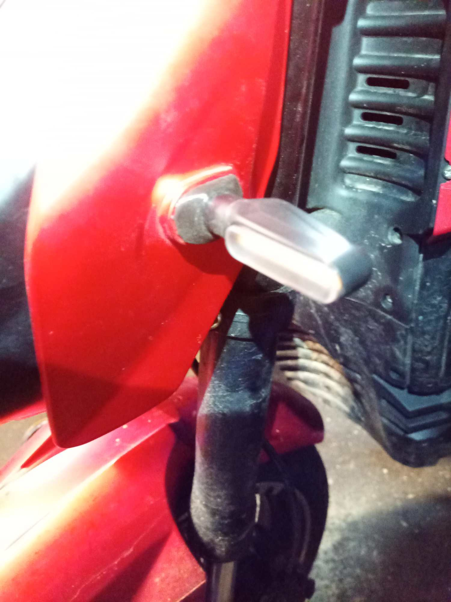

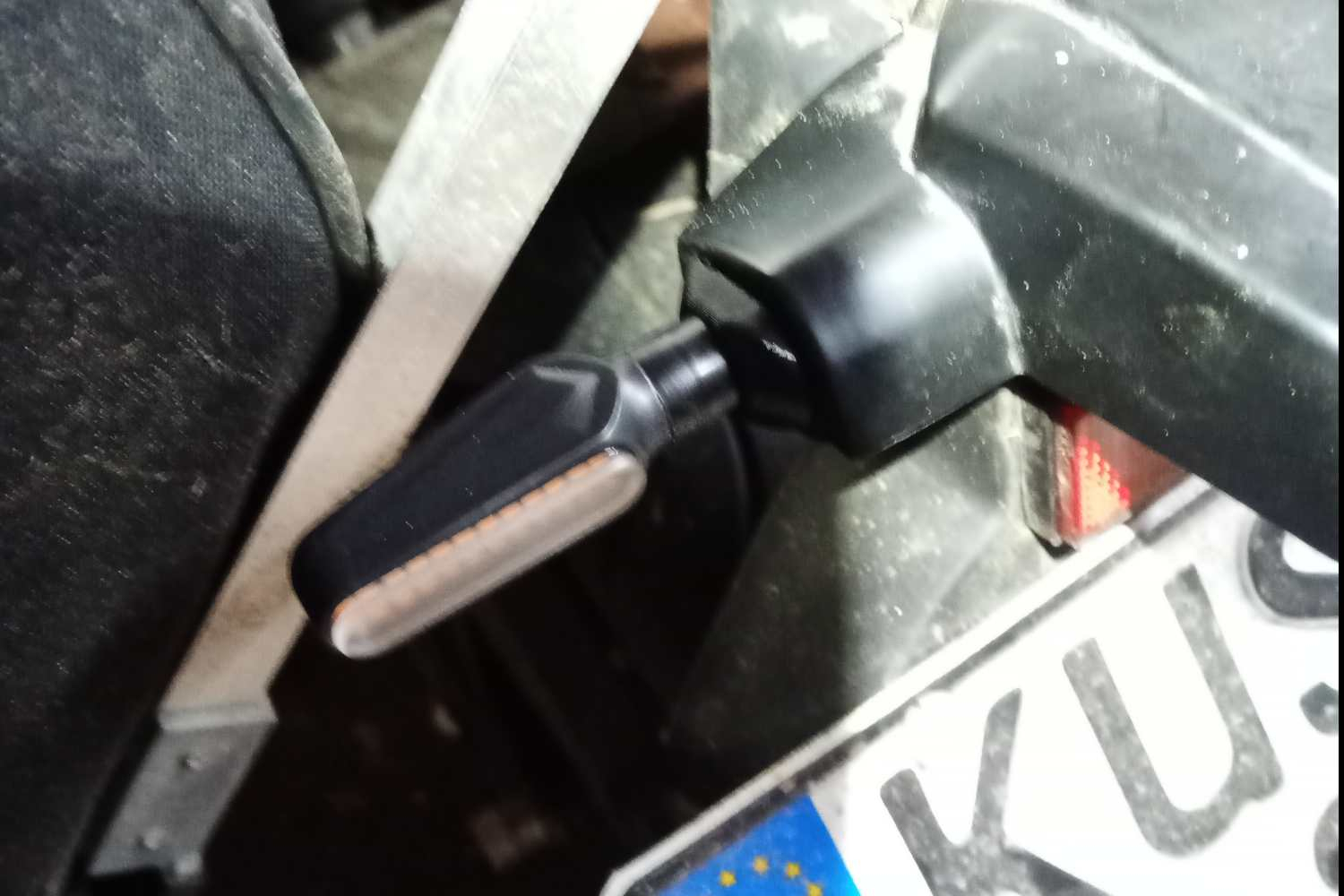

Ich versuche gerade meine E-Odin bezüglich "sehen und gesehen werden" ein wenig zu optimieren. Im ersten Schritt habe ich diese (https://www.amazon.de/dp/B0CM3GPVG4?ref ... title&th=1) deutlich helleren Blinker installiert. Sie haben eine Zulassung und sind bezahlbar. Die originalen hat man inbesondere tagsüber sehr schlecht gesehen. Die entsprechenden Halter habe ich aus TPU mit dem 3D-Drucker hergestellt. Die STL habe ich hier hochgeladen: https://www.printables.com/model/109017 ... ayi-e-odin

Are those the lights that scan in the direction?
I have a set. Not installed them yet.
timmyneun
Beiträge: 24
Registriert: So 24. Nov 2024, 15:45
Roller: E-ODIN 3.0
PLZ: 677..
Wohnort: Westpfalz
Re: Nützliche Basteleien an und um die E-Odin herum...
Beitrag von timmyneun »
Ja, das sind Lauflichter wie bei den Zylonen. :lol:

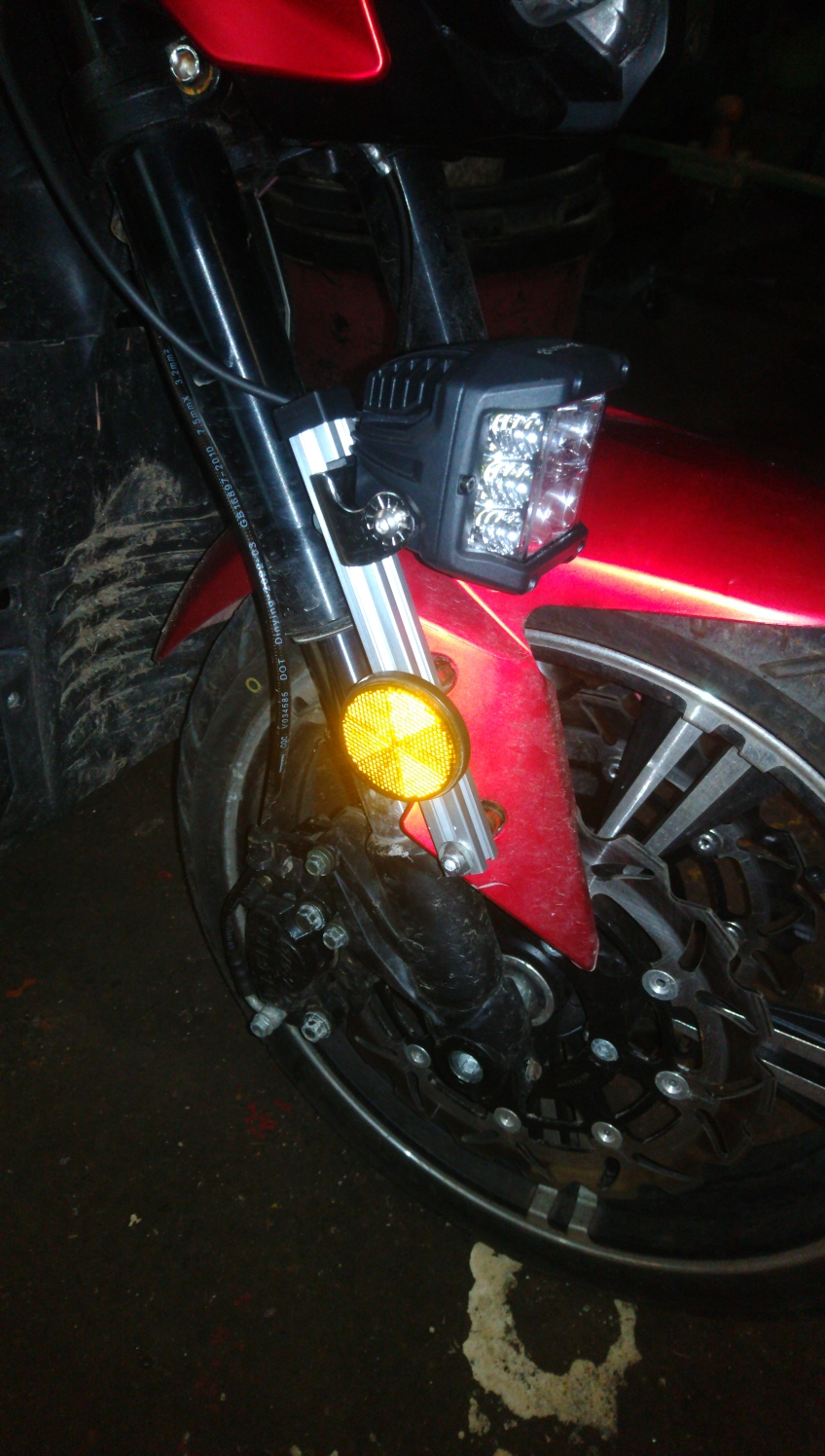

Nach diversen Begegnungen mit suizidal veranlagter heimischer Fauna, habe ich noch einen zusätzlichen Fernscheinwerfer installiert. Das ist er hier: https://www.amazon.de/dp/B07YFY5D7D?ref ... title&th=1 . Der hat eine Zulassung als Fernlicht und ich habe ihn nach den Vorschriften, die in einem Flugblatt vom TÜV erklärt werden eingebaut.
Nach einer ersten Fahrt im dunklen Wald muss ich sagen: Da geht einem wirklich ein Licht auf!

timmyneun hat geschrieben: So 1. Dez 2024, 10:20 ... Der hat eine Zulassung als Fernlicht und ich habe ihn nach den Vorschriften, die in einem Flugblatt vom TÜV erklärt werden eingebaut.
Steht das besagte "Flugblatt" irgendwo zum Download bereit?

Hab es mal angehängt.
Motorradbeleuchtung.pdf
(564.16 KiB) 143-mal heruntergeladen

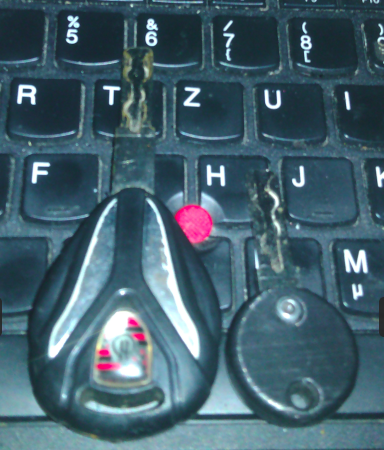

Hier nur eine Kleinigkeit, mich hat genervt dass der Schlüssel meiner E-Odin dermaßen riesenhaft ist. Ich habe keine Alarmanlage oder Wegfahrsperre, also ist das eben ausschließlich ein Starterschlüssel. Da habe ich mit dem 3D-Drucker einfach ein kleineres Schlüssellupsi gedruckt. Das ist am Schlüsselbund deutlich angenehmer.
Die STL ist nix großartiges, aber bei Bedarf kann ich die auch auf Pritables hochladen. STL funktioniert hier scheinbar als Anhang nicht.
