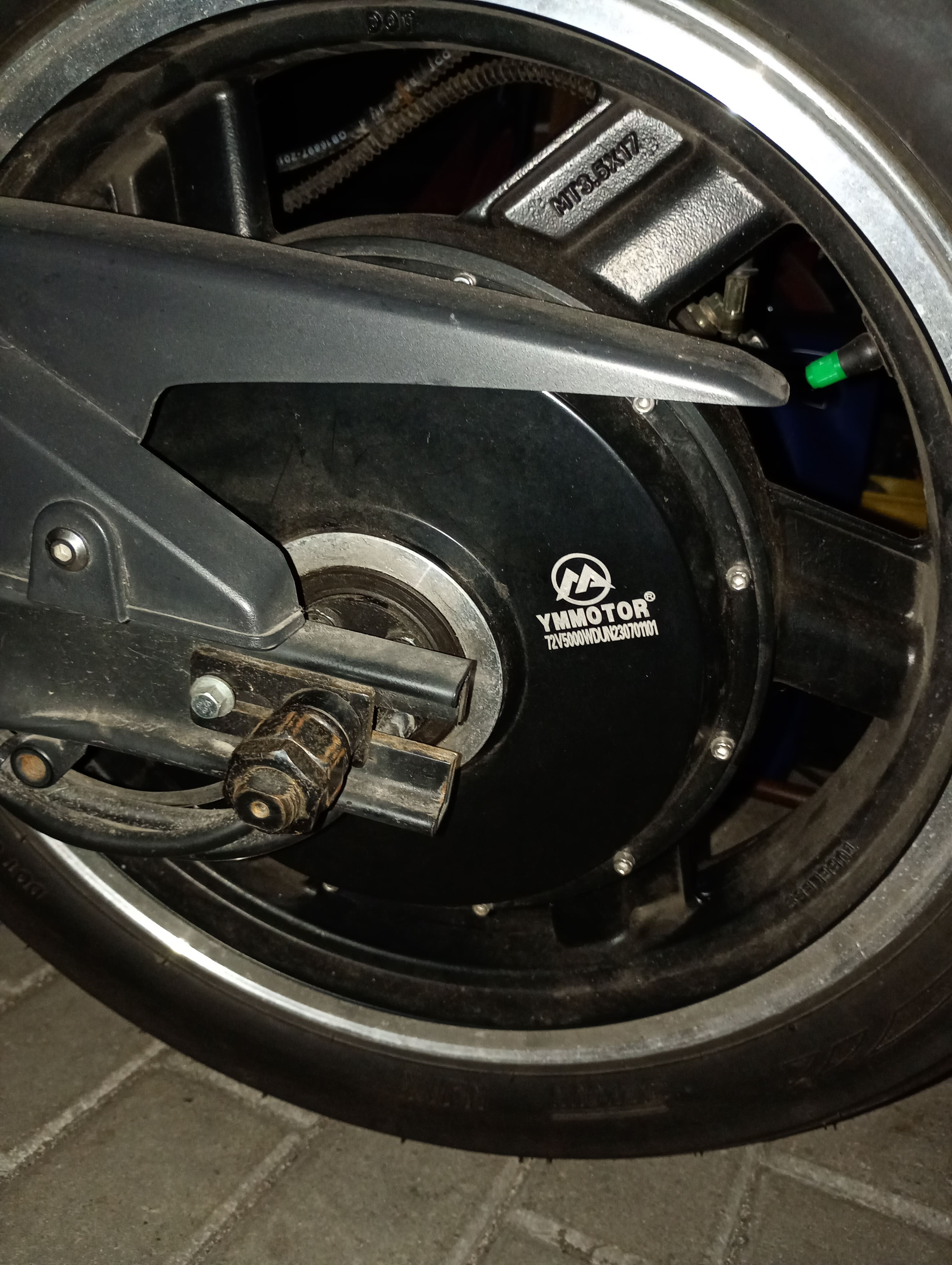

Mache mal ein Bild vom Hinterradnabenmotor.
Ich denke da an so Kühlfächer wie bei der Wildfire von BTM....
Aber kann man sowas problemlos an einem Radnabenmotor montieren ohne das der TÜV jammert ? Diese Fächer hab ich auch gestern schon gesehen. Trotzdem danke für den Tipp.
YMMotor 72V 5kw
Besagter Motor, Controller ist ein FarDriver ND72530.

Der Fächer bringt nur was am Motor selbst.
Die Motorleitungen werden wahrscheinlich trotzdem zu heiß ;)

Pedator92 hat geschrieben:
Do 10. Jul 2025, 17:11
Was hat denn der TÜV damit zu tun, wenn eine technische Verbesserung montiert wird? :roll:
Zuleitung sieht nach 6mm2 aus, also nicht gerade klein oder zu schwach, was den Motor angeht (5KW)....
Gruss Helmut

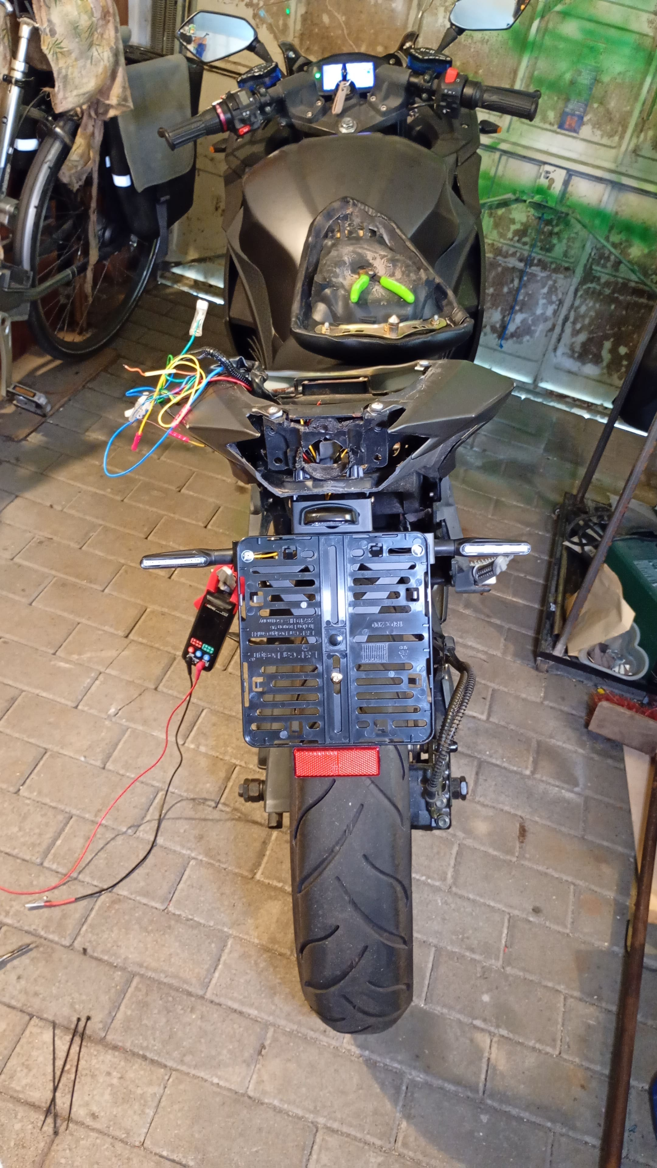

Heute hab ich mal etwas an dem Heck verändert, man hat der Vorbesitzer da einen Pfusch betrieben :? Optisch mag ja jeder andere Vorlieben haben.
Verändert
Blinker für später schon mal wieder extra platziert, Ebenso wie die Kennzeichen Beleuchtung.
Der Seitenständersensor hat keine Funktion mehr, der Schalter vom Linken Bremsgriff ist ebenfalls tot. Das Kabel vom Seitenständersensor wurde zum Sozius verlegt und geht von da aus nach vorne. Das tausche ich mal aus.
Dafür hab ich nun auch eine Handyhalterung montiert. Wenn der Controller abschaltet dann zeigt er entweder Weak oder Unterspannung an. Dabei sah ich während der Fahrt keine Auffälligkeiten in Sachen Spannung.
Geschwindigkeit geht nun nur noch wenige KMH zu hoch (1-2kmh bei 75) und der Stromwert im Display wurde auch nochmal gespannt. Nun sehe ich ja live immer was er zieht. ~5,5kw bei ~80kmh.
