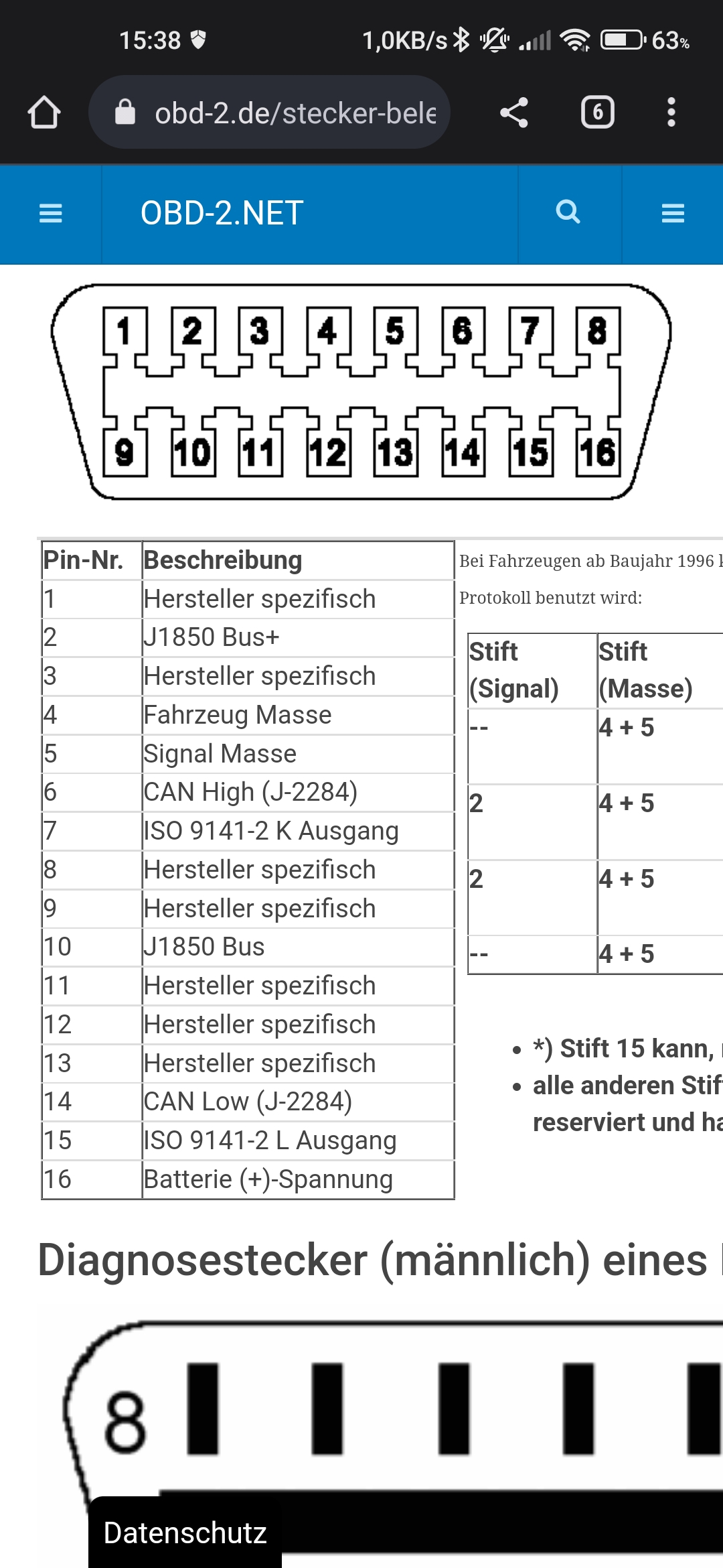

Ich hab mal meinen Kabelsucher an den Obd Anschluss gesetzt und dabei folgende Belegung festgestellt:
Pin 5 Masse
Pin 16 dauerhaft 11,7 V
Pin 8 13,2V wird mit der Zündung geschalten
Pin 6/14 Can, geht zum Motorcontroller, Batterie und Display; vlt. auch noch zu was Anderem
Pin 1/9 geht nur zur Batterie, sind dort aber vermutlich nicht angeschlossen
Pin 12 wird beim Laden mit 14,4V geschalten
Pin 5 Masse

Hatte nicht einige Leute geschrieben das das auslesen nicht klappt . Ich will mal mein VCDS dran hängen. @Bert911Bert911 hat geschrieben: ↑Mi 19. Apr 2023, 21:23Ich hab mal meinen Kabelsucher an den Obd Anschluss gesetzt und dabei folgende Belegung festgestellt:
Pin 5 Masse
Pin 1/9 Can, geht nur zur Batterie
Pin 12 ist mir ein Rätsel
Bist du dir mit der Pinbelegung sicher ?
Ich habe mal ein Standard OBD Reader auseinander geschraubt .
Pin 1 und 9 nicht belegt
Pin 2 belegt J1850 Bus+
Pin 3 nicht belegt
Pin 4/5 Masse
Pin 6 Can High
Pin 7/8 nicht belegt
Pin 10 J1850
Pin 11/12/13 nicht belegt
Pin 14 Can Low
Pin 15 ISO 9141-2 L Ausgang
Pin 16 nicht belegt.
Damit stimmen nur Pin 5 /6/14 mit einem OBD Stecker überein. Das ist vielleicht zu wenig für ein read out ?

Das ist die Standard-Pinbelegung die ich gefunden habe:
Von daher könnten meiner Meinung nach folgende Pins ausreichend sein:
5 Masse + 16 Dauerplus
6+14 Can High + Low
Ich hab's auch schon mit verschiedenen Adaptern und Software probiert, aber ohne Erfolg.
ELM327/USB, ELM327 mit HS/MS-Umschalter/USB, OBDEleven/Bluetooth
ELM-Master, Carport, Forscan, OBDEleven
Aber VCDS wäre durchaus einen Versuch wert.

.Schattenparker hat geschrieben: ↑Sa 6. Mai 2023, 08:31Das ist die Standard-Pinbelegung die ich gefunden habe:
6+14 Can High + Low
Die Belegung des Dongels stimmt so, ich benutze sie für meine PKWs in Verbindung mit Torque.
https://play.google.com/store/apps/deta ... l=de&gl=US
Nachtrag :
Ich habe PIN 16 der Dose auf Zündungsplus gelegt da sonst im Ruhezustand ständig 30-40 mA fließen
Zuletzt geändert von conny-r am Sa 6. Mai 2023, 08:46, insgesamt 1-mal geändert.
