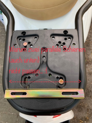

Vorüberlegungen
benötigtes Werkzeug:
Montage Trägerplatte
Montage Topcase auf Trägerplatte

Vorüberlegungen
- Kreuzschlitz-Schraubendreher
- ggf. Schraubelschlüssel (den habe ich aber gar nicht gebraucht)
