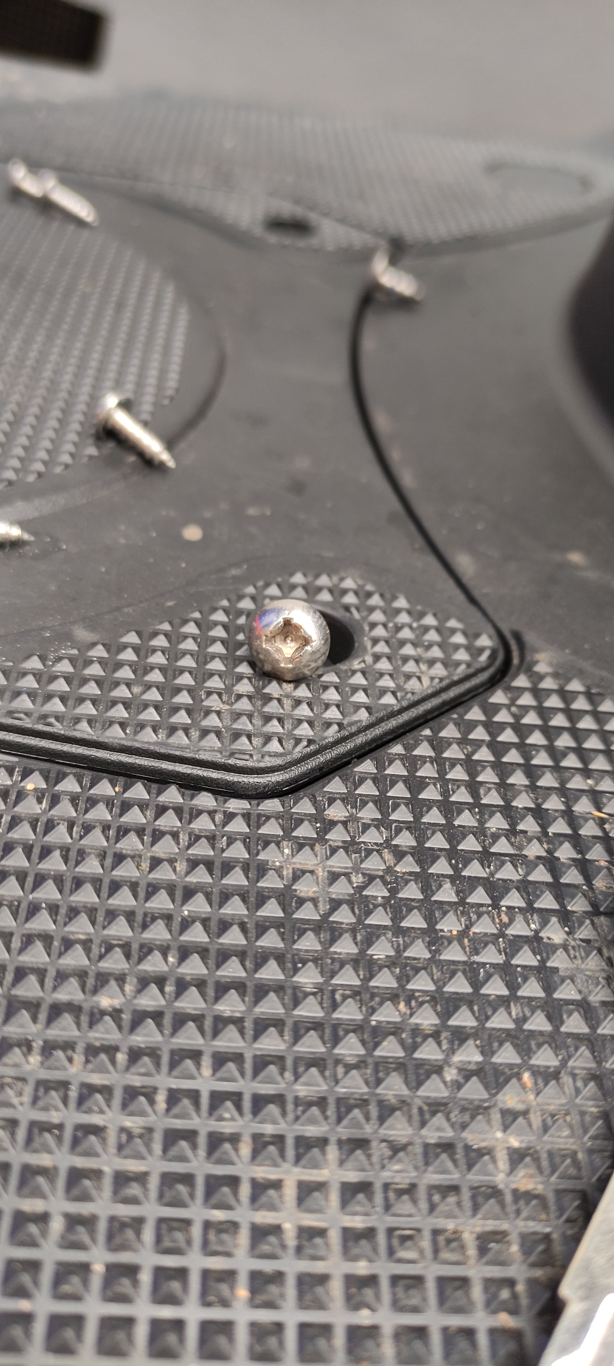

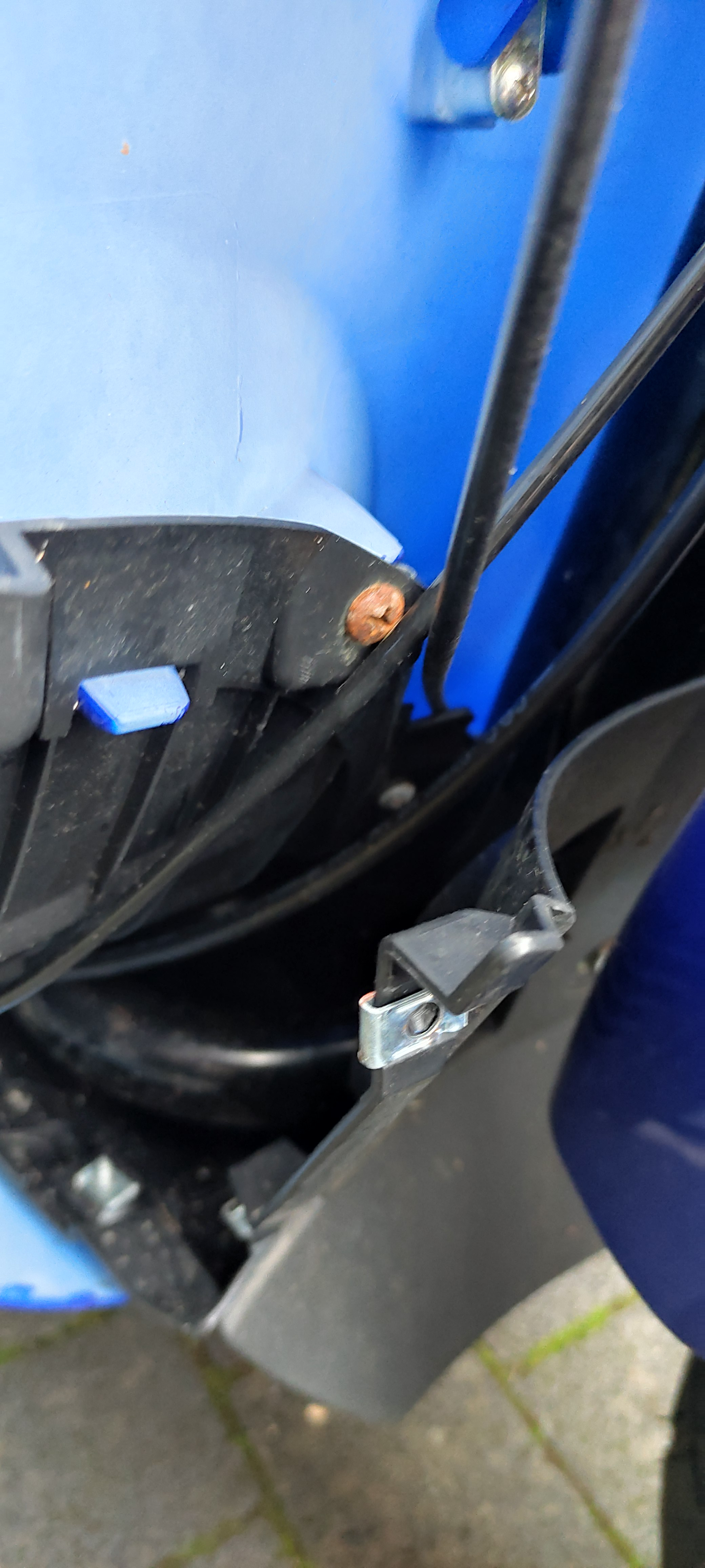

So, ich habe eben mit den Bedburger Cityflitzern telefoniert, Software ist immer noch keine angekommen, somit auch kein Fortschritt. Von den vergammelten Schrauben, die laut Herrn Wehrle bei der ersten Inspektion mit ausgetauscht werden sollen ist auch keine Rede mehr.
Bei dem unteren Bild ist der Schraubenkopf von Kreuzschlitz zu Vierkant mutiert.
Ich bin auf jeden Fall angefressen!
Trotzdem LG und ein schönes Wochenende
Volker
