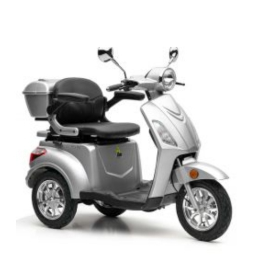

Wie wird ein Elektromobil mit 3 rädern und 20km/h versichert?
Ist das elektromobil als Krankenfahrstuhl einzustufen oder kleinsfahrzeug?
Meines Wissens ist dieses elektro Mobil nicht als Krankenfahrstuhl deklariert.
Es ist ja ein kleines Mofa Kennzeichen. Es verändert sich nur am Preis ob Krankenfahrstuhl oder Kleinsfahrzeug Elektro.
Versicherung wäre HUK Coburg.
Im Anhang ein foto des Elektro Mobil.
Hoffe ihr könnt mir Helfen.

Leichtmofa nennt sich sowas eigentlich. Aber in der CoC sollte die EU Klassifzierung stehen, L1e-...

Sicher das es ein Leichtmofa ist?
Laut Internet: Als Leichtmofa wird ein Mofa (motorisiertes Fahrrad) bezeichnet, das bei einer Höchstgeschwindigkeit von 20 km/h von der Helmpflicht befreit ist.
Motorisierung: maximal 30 cm³ Hubraum, maximal 500 W Leistung
Radgröße: zwischen 26 und 28 Zoll
Reifenbreite: maximal 1,75 Zoll
Leergewicht: maximal 30 kg
Länge der Tretkurbel: mindestens 169 mm
Geräuschpegel maximal 65 db (A)
Usw...
https://de.m.wikipedia.org/wiki/Leichtmofa
In der CoC steht L2e-P
Kein Kleinkraftrad drei rädrig?
Mfg

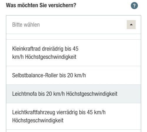

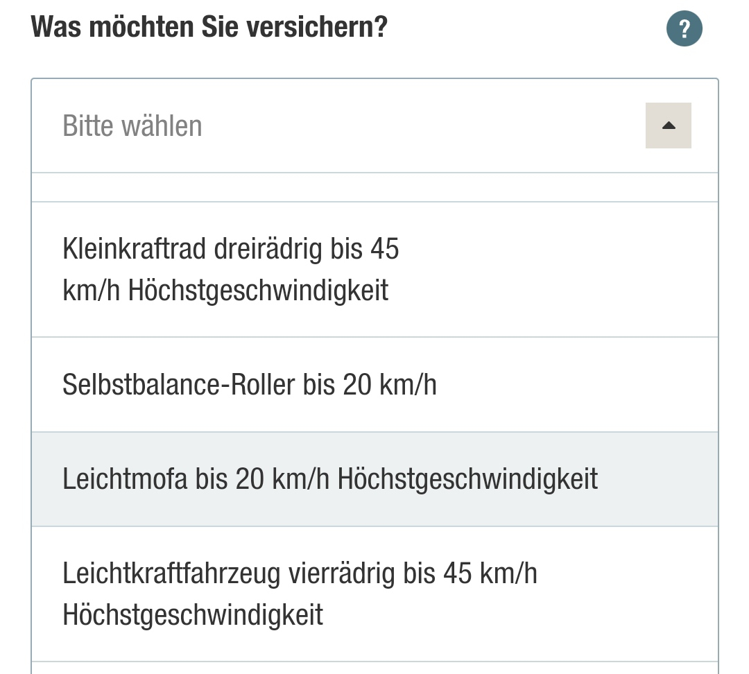

Wollte mir das elektro mobil online versichern.

Ich denke auch das es ein Kleinkraftrad dreirädrig bis 45km/h sein muss.didithekid hat geschrieben: ↑Sa 29. Apr 2023, 08:22Hallo,
bei einem Krankenfahrstuhl bis 6 km/h (Gehilfe für den Fußgängerweg) wäre ja gar kein Versicherungskennzeichen notwendig.
Mit "Kleinkraftrad dreirädrig bis 45 km/h" liegst Du bei der Versicherung jedenfalls richtig. Meiner Erkenntnis nach, ist der Versichungsbeitrag zwar vom Alter des Fahrers abgängig (über 25 Jahre günstiger) aber nicht von der Geschwindigkeitsversion 20 km/h, 25 km/h oder 45 km/h, die es ja bei Identischem Fahrzeug geben kann, weil <25km/h führerscheinfrei ist. Beim Leichtmofa <20 km/h kann auch auf den Helm verzichtet werden; aber wir reden ja hier von einem Dreirad. K. A. wie es da mit Helmen ist.
Bei dem Dreirad mit 20km/h gibt's keine Helmpflicht.
Die gibt es sogar noch schneller auch mit anschnallgurt auch dann keine Helmpflicht.
