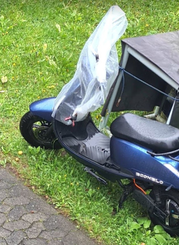

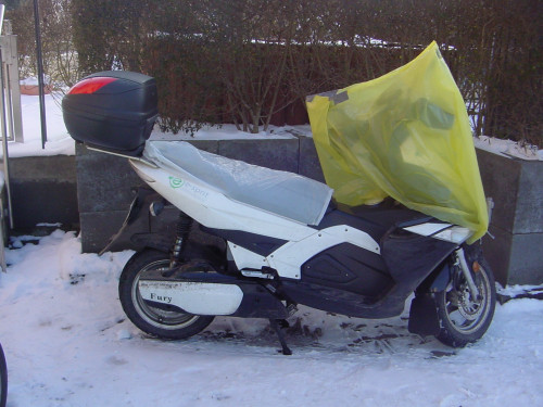

das wichtigste ist der Regenschutz, hatte noch nie deswegen Probleme.
Gruß Conny
