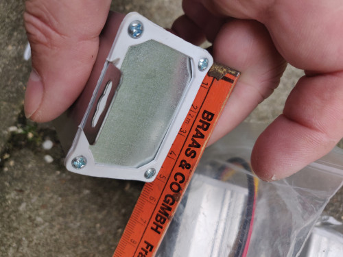

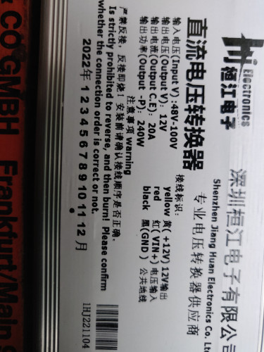

Egal wieder aussieht, da ist fast immer das selbe drin, Kabelfarben sollte man 2 Mal lesen und 3 x messen, ich würde einfach den nehmen der am schnellsten da ist. Das Gehäuse ist bei Nova ähnlich.
https://www.nova-motors.de/universal-sp ... saba-14331
https://www.nova-motors.de/spannungswan ... saba-14331
https://show.picr.de/42891350fr.jpg.html
Ich habe davon einen Ersatz oder auch die universelle Alternative hier zu liegen.
17 cm x 4 x5 für 20 € mit Versand

Den vom 1. Link kann man nicht benutzen, der ist nur 3polig. Beim Seed ist ein 4-poliger verbaut, das bedeutet dass er mit Sicherheit ein en galvanisch getrennten Ausgang hat. Das sollte man natürlich respektieren.Fasemann hat geschrieben: ↑So 5. Mai 2024, 12:37Egal wieder aussieht, da ist fast immer das selbe drin, Kabelfarben sollte man 2 Mal lesen und 3 x messen, ich würde einfach den nehmen der am schnellsten da ist. Das Gehäuse ist bei Nova ähnlich.
Der 2. hat 4 Pole, sollte gehen. Man muss halt nur einen passenden Stecker finden, der da rein passt, um den Originalstecker umzulöten.
