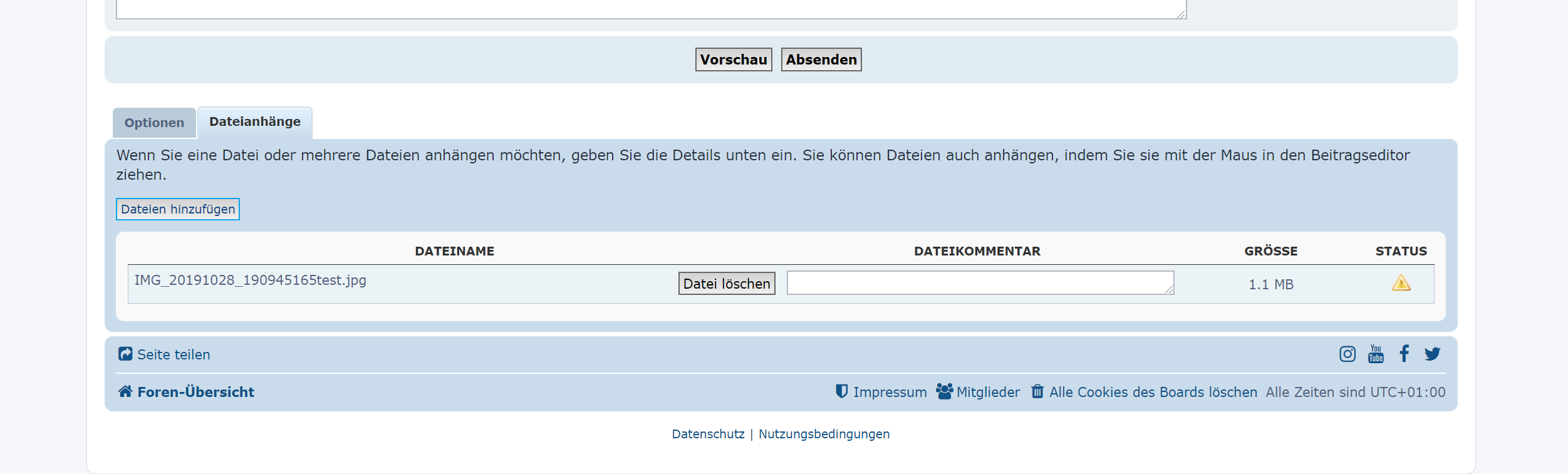

Moin, ich kann keine Bilder hochladen. Egal wie groß oder klein bekomme immer folgende Meldung:
Die Größe des Bildes konnte nicht ermittelt werden. Bitte prüfen Sie, ob die angegebene URL korrekt ist. <------- :?: :?: :?:
Die Bilder liegen auf meinem PC, bei einigen Bildern geht es aber :shock: kann mir da vielleicht jemand weiterhelfen :roll:

Die Größe der Bilder wird aber angezeigt, es kommt dann aber ein "gelbes Dreieck und kein grüner Hacken" am Ende bei Datei hochladen!
Hoffe es ist verständlich, kann ja keinen Screenshot hochladen :( oha Screenshot geht!!! Komisch!!!!

Danke, ist angekommen, ich konnte das Problem nachstellen und habe auch den Täter bereits ermittelt. Die Foren-Software nutzt diese Bibliothek um die Größe von (hochgeladenen) Bildern zu ermitteln. Aufgrund eines dokumentierten Bugs scheitert die aktuell in phpBB verwendete Version an übergroßen JPG-Headern zu scheitern. Ich habe nun dafür gesorgt, dass bei einem Scheitern der Bibliothek ein zweiter Anlauf mit PHP-Bordmitteln genommen wird, es sollte also jetzt funktionieren. Beim nächsten Update der Foren-Software ist hoffentlich auch ein Update der Klassen enthalten.
Bitte ausprobieren ob's jetzt funktioniert... ;)
