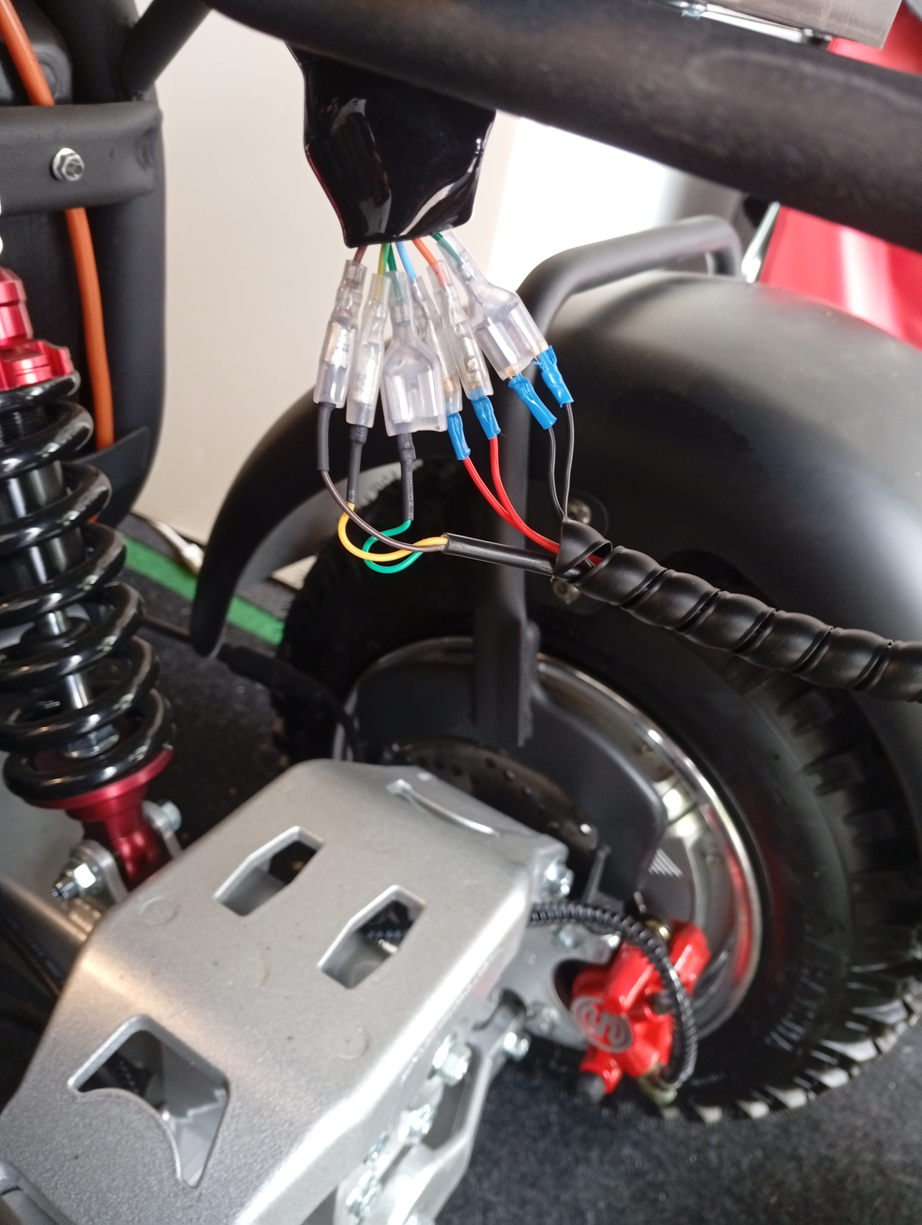

Stimmt Stefan,
Hier kommt aus der Rück-/Bremslicht-Einheit zur Abwechslung mal ein Kabelstrang mit Schwarz (Minus), Gelb (Standlicht, Plus) und Rot (Bremslicht Plus). Und beide Blinker haben hier Orange und Grüne Adern. Grrrr was ist das für ein Murx statt einem klaren System.
Ein so farbenfroher Fahrzeughersteller ruft nach einem Helfer der durch Messen bei eingeschalteter Zündung überprüfen kann, welche Vermutung stimmt und welche nicht.

Hallo.
Haben gestern die Verkabelung an meinem Roller fertig gemacht.
Die Bilder von der Firma waren nicht sehr hilfreich, da die Farben der Kabel nicht übereinstimmten mit den Farben meiner Kabel.
Also haben wir getestet und geprüft.........
Hat aber alles geklappt .
So sieht die Verkabelung an meinem Roller aus.
