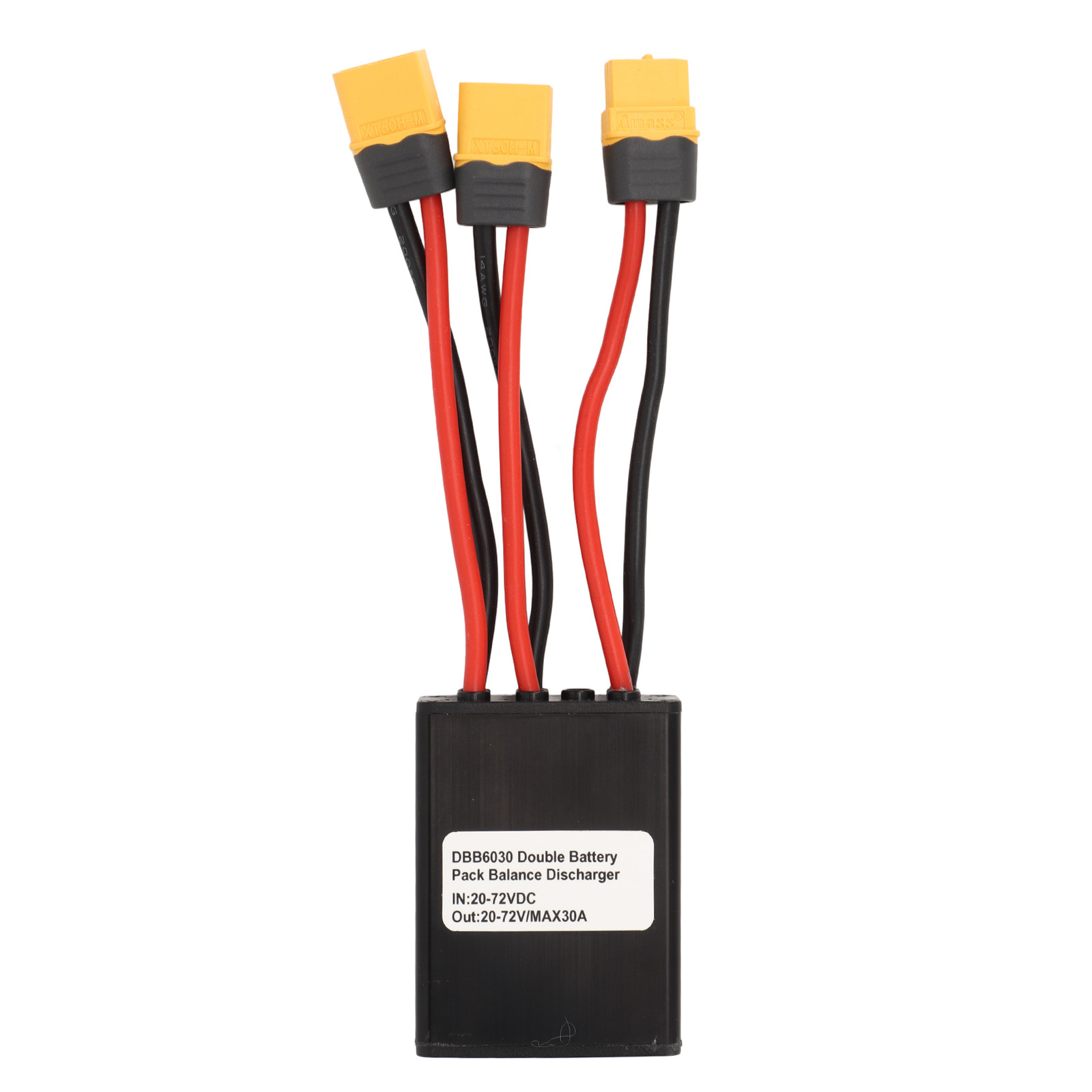

von der technischen Fragestellung her, geht es um den Einbau eines "Dual Battery Systems"; also einer Elektronik, die als Weiche in die Zuleitung der zwei Akkus an einen Stromverbraucher eingebaut wird.
https://www.ebay.de/itm/315364384019?_u ... 2eEALw_wcB
Die Akkus des Modells Biliy haben offenbar eine Buchse für Chogori M23 2-1-5 Stecker, bei der geprüft werden könnte, ob die Akkuspannung ggf. offen anliegt.
Wenn ein versierter Elektroniker so ein Bauteil mit den passenden Steckern und Buchsen ausstattet, könnte man das auch ohne den Originalliferanten lösen.
Ohne solch eine Schutzelektronik wäre ein Zusammenschalten der zwei Akkus nicht möglich (zumindest nicht gefahrlos).
Wäre das für Dich denn eine Option?
