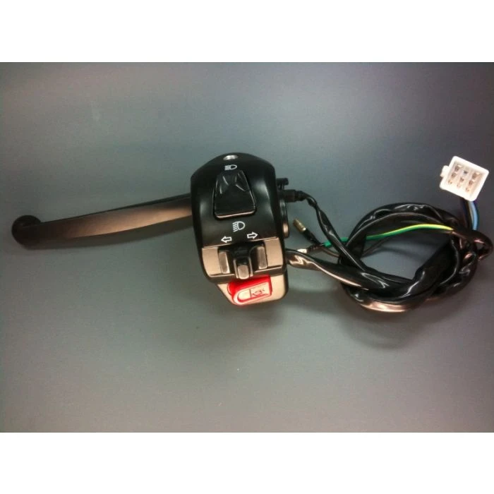

So ähnlich wie hier wird der Stecker aussehen:
Da in der Bedieneinheit auch die Blinker geschaltert werden:
Deren Kabel (an denen es also nicht liegt) haben oft die Frarben Grau für den Eingang mit unterbrochenem Blinkstrom und Orange und Hellblau für L und R.
