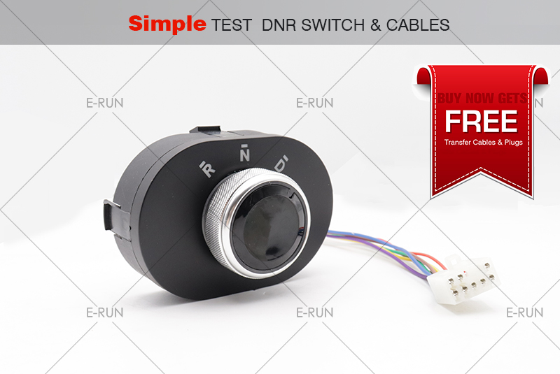

Vermutlich hat nur ein Kabel des Umschalters (zum Motor-Controller) im Stecker den kontakt verloren.
Hat das Fahrzeug auch so einen Wahlschalter?:
Hier sieht man dafür auch die Steckerbelegung:
https://de.aliexpress.com/item/10050061 ... pt=glo2deu
