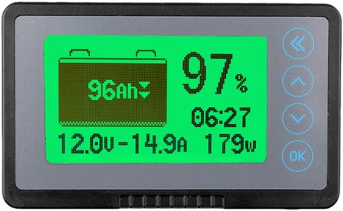

ich kann Dir auch nicht sagen, ob die Prozent-Anzeige in deiner Fahrzeug-Ausstattung generell nicht vorhanden ist, oder eine Störung sie lahmlegt.
Aber (unabhängig vom Display des Fahrzeug) könntest Du dir einen einstellbaren Batterie-Monitor installieren:
https://de.aliexpress.com/item/10050047 ... oDN6rGT9Rp
Da wird ein Shunt-Mess-Widerstand in die Hauptstromkabel des Akkus (Shunt in den Minus-Strang und Versorgungsleitung an Plus) installiert und über Datenleitung (da brauchst Du vermutlich die 10m Verlängerung) zu einem Anzeige-Instrument geführt, das man vorne beim Fahrer installieren kann. Es muss natürlich erst auf den vorhandenen Akku eingestellt werden, zeigt dann aber zuverlässig die Restkapazität an.
So sieht das Modell TF03K aus, wo Du offenbar auch die günstigste Version mit 50 Ampere-Shunt verwenden könntest.

Danke für Deine Antwort. Ich habe noch eine Coulombmesser mit Hall-sensor herum liegen, sollte es mal probieren.
