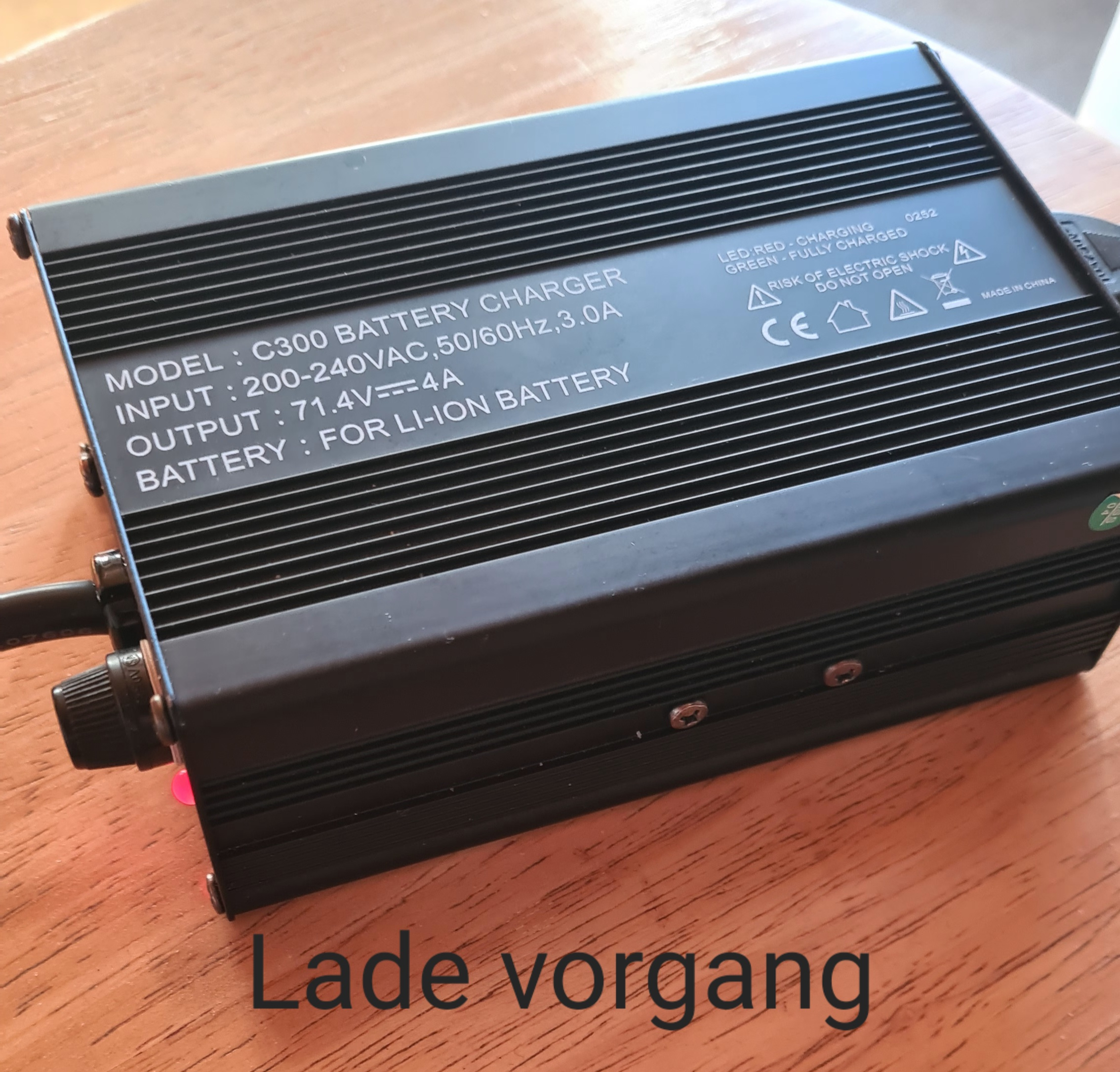

Hier das Original LG für den Li 20 Ah 60 Volt, also passend .
https://www.kleinanzeigen.de/s-anzeige/ ... 0-168-7435
Ich habe ein NEUES für 150 Eur abzugeben. Habe ich von Econelo als Garantie Leistung erhalten.
Hier beim Test Ladevorgang rote LED leuchtet.
Gruß Conny
