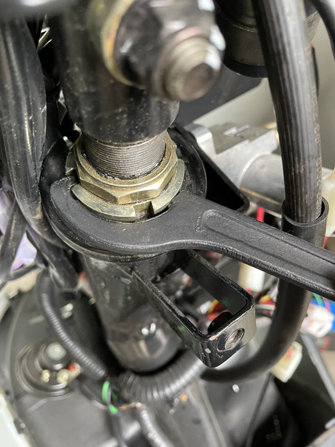

Am Beispiel des NIU N sieht man hier die beiden Teile auf dem Gewinde, die gegeneinander verspannt werden:
Man braucht natürlich zwei passende Werkzeuge für die beiden Muttern.

Fertig - mein Lenkkopflager/Gabel sieht ähnlich aus wie Dein Foto
bei mir gibt es ausschließlich die obere Mutter... mit Schlüssel festgezogen - wie vor drei Wochen - diesmal 3 Tropfen Loctite mittelfest...

außer der Mutter, müsste aber auch der obere Ring vom Lager auf dem Gewinde sitzen. Der muss auch mit irgend einem Werkzeug gehalten werden, wenn die Mutter dagegengen gespannt wird. Mit Schraubensicherung ist keine dauerhafte Lösung (für den TÜV mag es gehen.

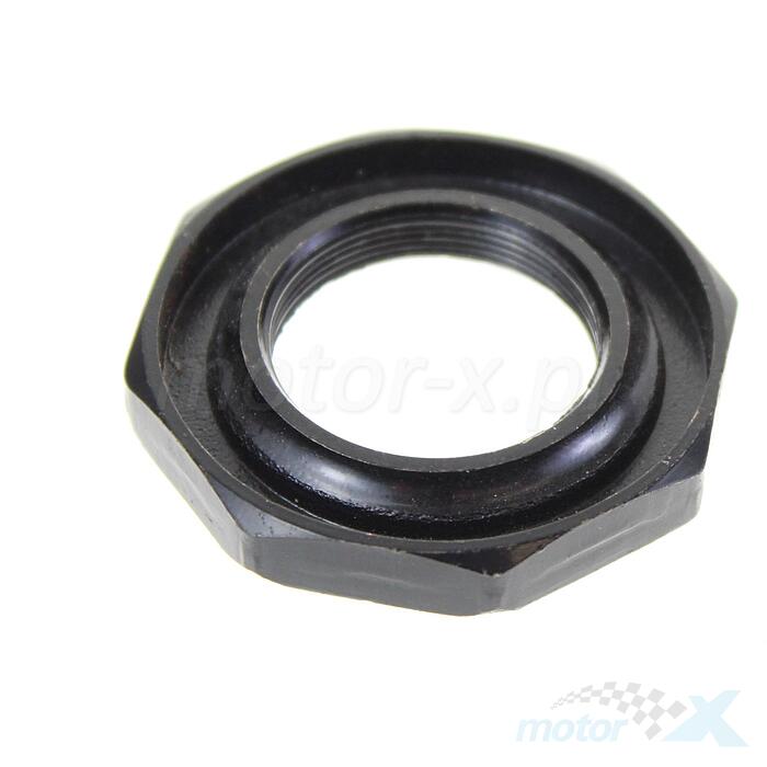

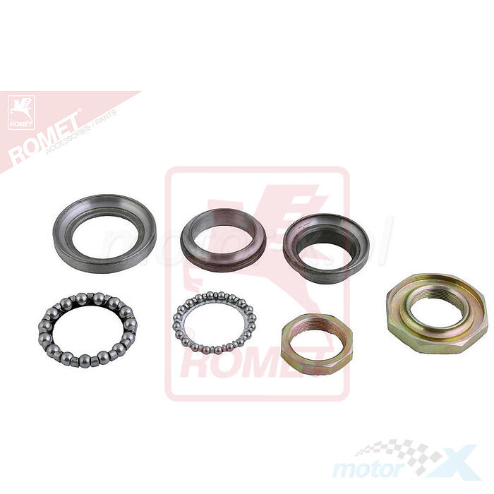

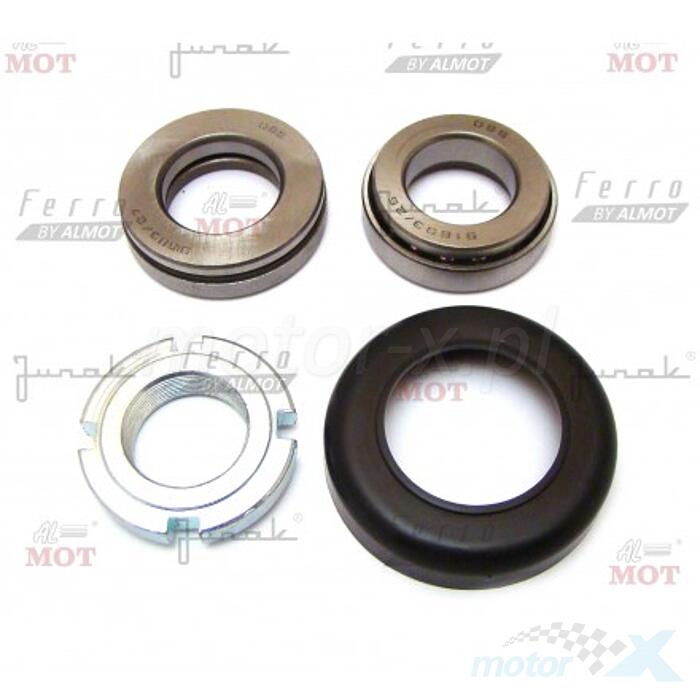

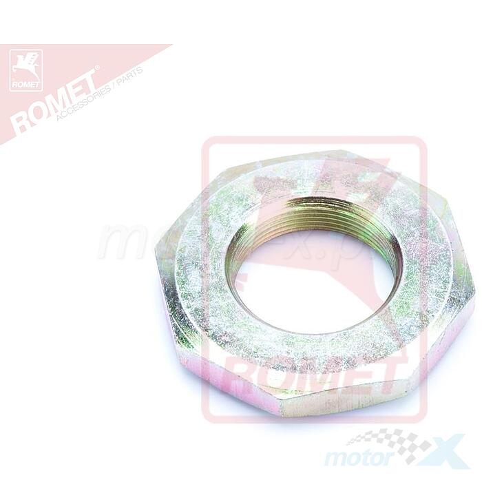

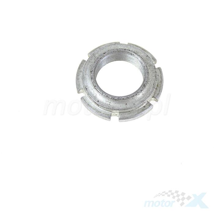

Hmmm,
ohne ein Teil, was so aussieht;
oder so:
oder auch so aussieht:
Das hell silberne ist gemeint:
auf dem dann oben eine Klemm-Mutter aufsitzt.
Gemeint ist hier diese kleine Mutter neben der großen Lager-Schale mit Außen-Sechskant:
läge das Lager aber offen und frei.

Beitrag von didithekid »
das erste Foto zeigt die obere Lagerschale mit Außensechskant. Montiert würde sie andersherum auf das obere Lager.
Obendrauf käme aber noch die etwas kleinere Mutter, die auf dem letzten Foto zu sehen ist.
So wie oben auf dem Bild vom NIU sitzt die darüber und wird verspannt.
