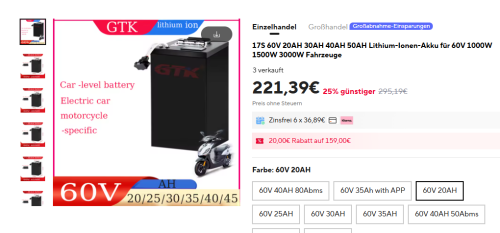

Econelo DTR größere Akku Kapazität.
Habe jetzt einen 35 Ah implantiert, dadurch ist er wesentlich kraftvoller und ist ca 2-3 kmh schneller > ca 50 laut GPS.
Es fehlt mir lediglich die Kapazitätsanzeige. Habe jetzt auch Platz für den Helm. :D
Bei ständigem Vollgas im Bergigen 400 Höhenunterschied Verbrauch allerdings ca 3,5-3,8 kWh auf 100 km
Wer hat ähnliche Erfahrungen gesammelt.
https://de.aliexpress.com/item/10050037 ... pt=glo2deu
Hatte allerdings über 3 Monate Lieferzeit und es war einiges an Bastelarbeit erforderlich.

Reichen die 62V?

Workit24 hat geschrieben: Sa 25. Feb 2023, 10:37 Reichen die 62V?
Einfach Beschreibung im Link lesen, wird bis 71,6 Volt geladen und fällt nach Abschaltung auf 71,2 Volt zurück.
Verliert in 24 Std 0,1 Volt, also ein sehr guter Wert.
Gruß Conny

den Akku habe ich auf Deine Empfehlung hin gekauft :D Danke noch mal.

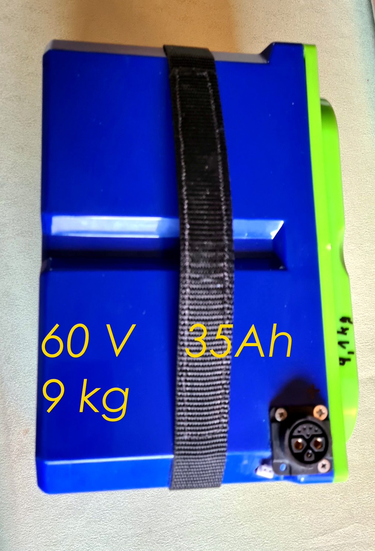

Ich werde mir erst mal mit einfacher Spannungsanzeige 3 EUR ( innen Trimmpoti für Angleich ) einen Überblick verschaffen.
https://www.amazon.de/-/en/Digital-Volt ... 91&sr=8-38
https://www.amazon.de/-/en/Digital-Volt ... 1Q29&psc=1
Da habe ich nicht viel Draht Verhau :lol: Achtung Gehäuse insgesamt nicht wasserdicht, dh genaue Bohrung und dann mit passendem Gummiring einsetzen.
Akku noch im Rohbau aber schon mit Buchse. :D
Gruß Conny

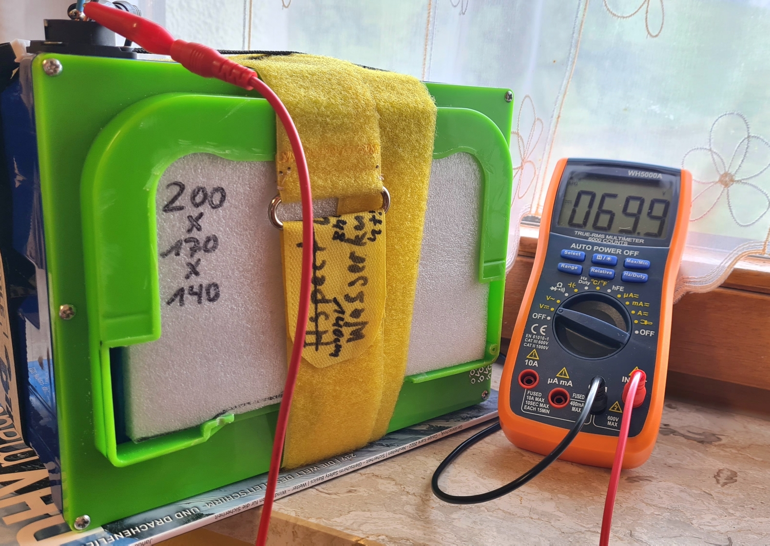

conny-r
Beiträge: 2721
PLZ: 3616.
Re: Econelo DTR größere Akku Kapazität 35 Ah
Beitrag von conny-r »
Akkuumbau
Gruß Conny

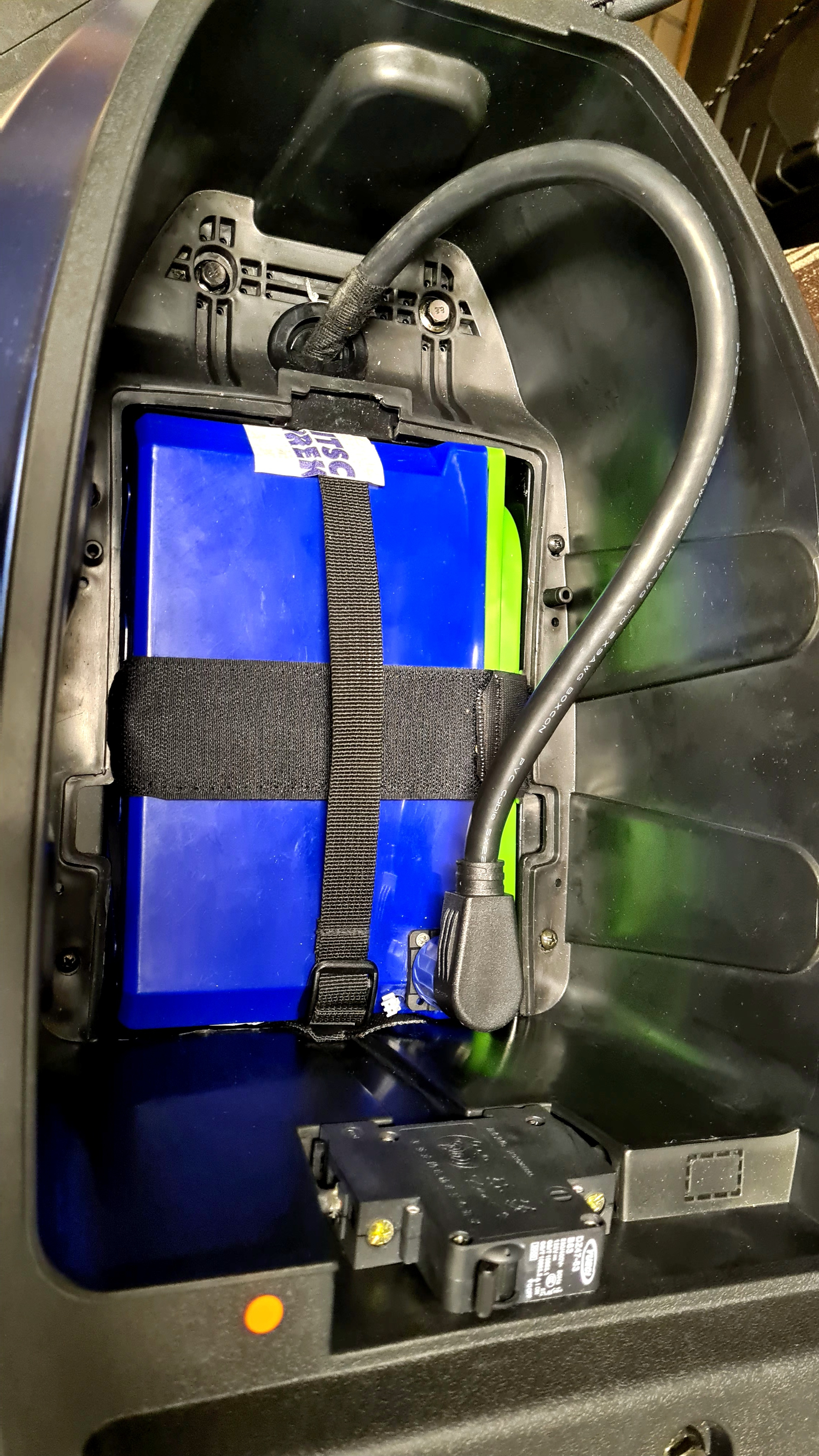

35 Ah Akku jetzt mit modifiziertem Trageband. Helm kann jetzt auch verstaut werden. :D
Gruß Conny

Puh, das sieht schrecklich aus. Ich hoffe wirklich du ziehst keine Nachbarn in Mitleidenschaft, wenn die Möhre abfackelt.
