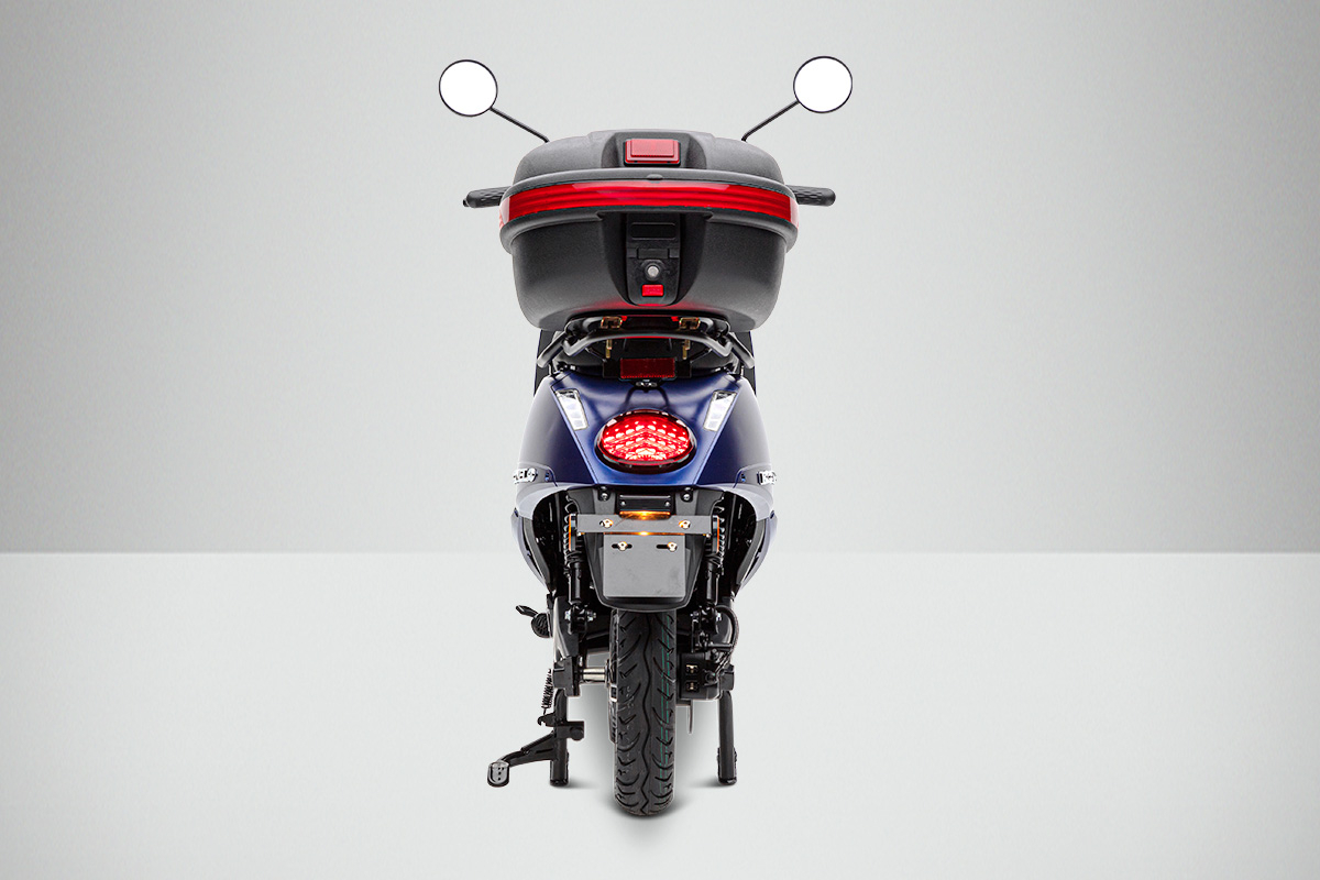

Hallo liebe Forumsgemeinde!
Mein DTR kam am Montag an und ich bin an der freiwilligen Zulassung dran. Laut Zulassungsstelle benötige ich neben COC und Kaufvertrag noch die besagte Tüv Bescheinigung für Kennzeichenbeleuchtung und -halterung.
Meine Frage: Hat hier jemand Erfahrungswerte, ob die Beleuchtung ausreichend ist für die Bescheinigung? Muss ich bei der Halterung irgendwas beachten oder kann ich das Kennzeichen einfach dranschrauben? Ich habe wirklich keine Lust für die Prüfung zu zahlen und am Ende mit leeren Händen da zu stehen. Wenn sie nicht reichen sollte, wie kann ich eine bessere Beleuchtung anbringen? Sorry, was Elektronik angeht bin ich leider eine absolute Null!
Danke im Voraus für eure Antworten

Hallo und herzlich willkommen im Forum!
Wenn das Heck deines Rollers so aussieht wie auf dem Foto, dann hast du doch eine Beleuchtung und sogar einen Halter für ein großes Kennzeichen. Insofern sollte es klappen. Bei vielen Zulassungsstellen reicht eine Vorführung, aber manche verlangen dieses TÜV-Gutachten.
Hier war das Nummernschild schon mal Thema: viewtopic.php?p=273711#p273711
Schöne Grüße, Bertolt

Hallo Offenbach,Offenbach hat geschrieben: ↑Mi 25. Jan 2023, 21:36Hallo liebe Forumsgemeinde!
Danke im Voraus für eure Antworten![]()
ja das TUEV Hessen Gutachten durfte ich auch machen. Die TUEV Zweigstelle ist bei mir lokal direkt neben der Zulassungsstelle im selben Gebäude, so dass diese Parteien sich direkt absprechen und auch Nach-Vorführungen noch so mit drin sind bis alle zufrieden. Ich durfte die Kennzeichenbeleuchtung unterfüttern, so dass diese weiter über das Quad Kennzeichen hinaussteht und ausleuchten kann. Dann war der Amtsleiter und TÜV Leiter vor Ort im zufrieden (Nov'22). Okay Offenbach ist ein anderer Regierungsbezirk, berichte doch mal bitte wie es dort läuft. Bessere Beleuchtung habe ich auch überlegt: die Kennzeichenleuchte mit herk. Glühbirne gegen LED Komplett-Leuchte mit ABE auszutauschen. An Elektrik oder Elektronik selbst musst du keine Hand anlegen, nur die Leuchte weiter raus über das Schild bringen, mit neuen längeren Schrauben etc. Du kannst Glück haben und die winken das so durch.
